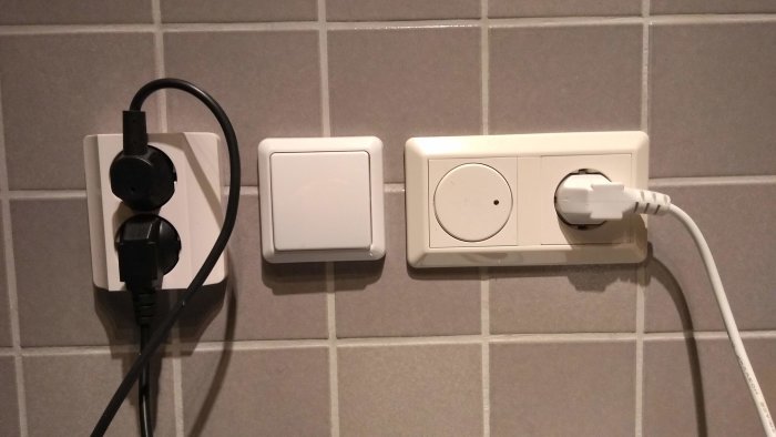

Finns det 2-vägs vägguttag där uttagen är vridna 90 grader?
Jag har nu bott 10 år i mitt nya fina hus, men har ännu inte slutat reta mig på vägguttaget i köket. Se bild.
Det vänstra uttaget skulle jag vilja vrida till liggande men få båda stickpropparna att peka neråt med sladdarna.
Finns det sådant? Går det att använda i samma dosa?
Gärna samma sak med timeruttaget till höger.

Det går att montera i vilken vinkel man vill.
Ja, det är vad jag menade. Ett 2-vägsuttag där uttagshålen är vridna 90 grader. 3-vägs finns, men det lär väl inte passa i samma dosa.V vectrex skrev:
Typ som detta uttaget fast med 2?
https://www.se.com/se/sv/product/WDE008290/exxact-hörnbox-med-3-vägsuttag-jordat.-komplett-i-blisterpack.vit/
Den med 3 får tyvärr inte plats i en vanlig dosa utan måste vara en 2facks dosa.
Tror inte det finns med 2 som egentligen är väldigt lustigt.
Vill du ha ett 2vägs vinklat som du vill ha det är nog det ända alternativet att borra dit en reprationsdosa brevid och sätta två stycken envägs uttag med en 2faks ram.

Bästa svaret
Om du har en tvåfacksram där timern är installerad så går det att lösa.
Du installerar trevägsuttag där som länkades till tidigare. Och där du idag har ditt tvåvägs uttag installerar du denna timer istället
https://www.elbutik.se/product.html/exxact-timer-med-integrerat-uttag
Det går även att köpa den nya timern och envägsuttag om du har singeldosor.
Finns det ingen jordad stickpropp som är "roterad" så sladden går nedåt istället? Jag hittar bara stickproppar som ser ut som på bilden men borde ju finnas de som är vinklade 90° så sladden går nedåt.P perkje skrev:Jag har nu bott 10 år i mitt nya fina hus, men har ännu inte slutat reta mig på vägguttaget i köket. Se bild.
Med en tvävägs grenuttag i det övre uttaget så kanske stickkontaktens vinkel komma utanför den nedre? Dessutom får du ett extra uttag.
