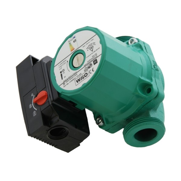

Du kan köpa valfri pump som minst heter 25-40.
Jag har en fyra år gammal, väl fungerande, Wilo Smart 25/6-130 liggandes som passar direkt hos dig om du vill köpa den! 30 Watt på "ettan" och 72 Watt på "trean"
Demonterad för två veckor sen.
Samma som denna:
Samma som denna:
Den väger 2375g och då vill posten ha 135:- för att du ska kunna hämta den hos ditt närmsta ombud på tisdag.
Och pumpen i sig är väl skäligen värd tre hundringar så 300:- + frakten.
Alltså 435:-
Söndags-rea-pris! :wow:
Jag vill minnas att jag betalade ca 1500:- när jag handlade den själv för fyra år sen.
