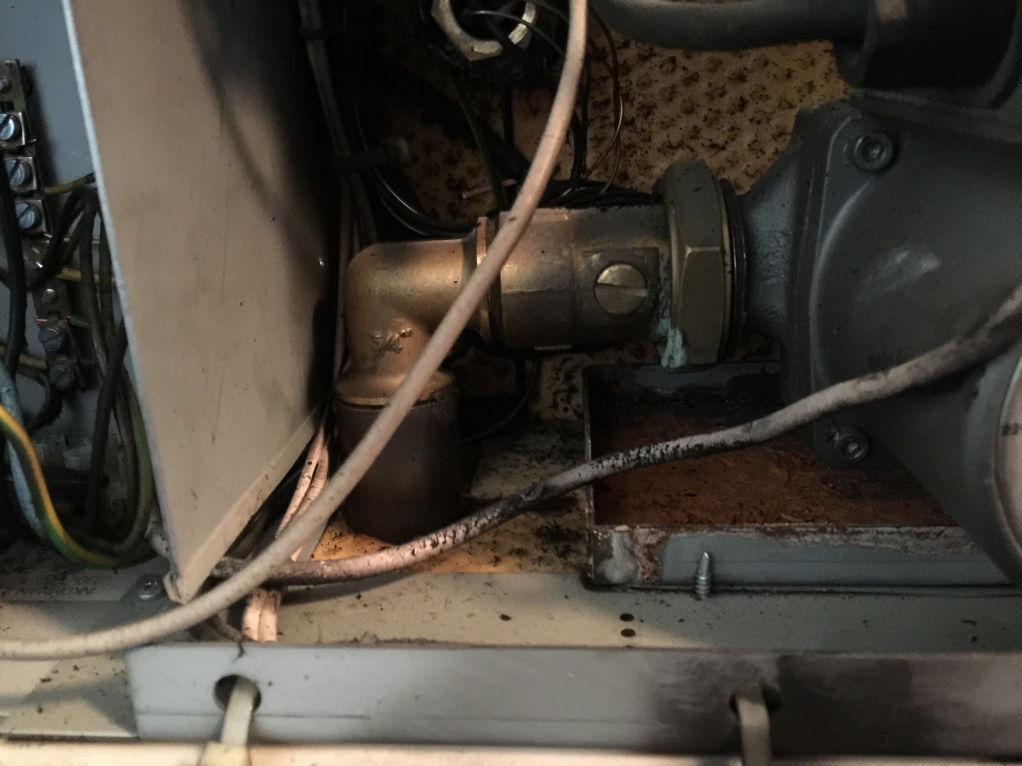

Jag skruvade lite på "muttern" som var bakom o då började det rinna ut en svart sörja.
Ursäkta alla nybörjarfrågor, men nu har jag satt mejseln mot muttern nedan o jag hör ett väldigt svagt ljud när jag sätter på varmvattnet, men det kanske bara är vattnet dom passerar?

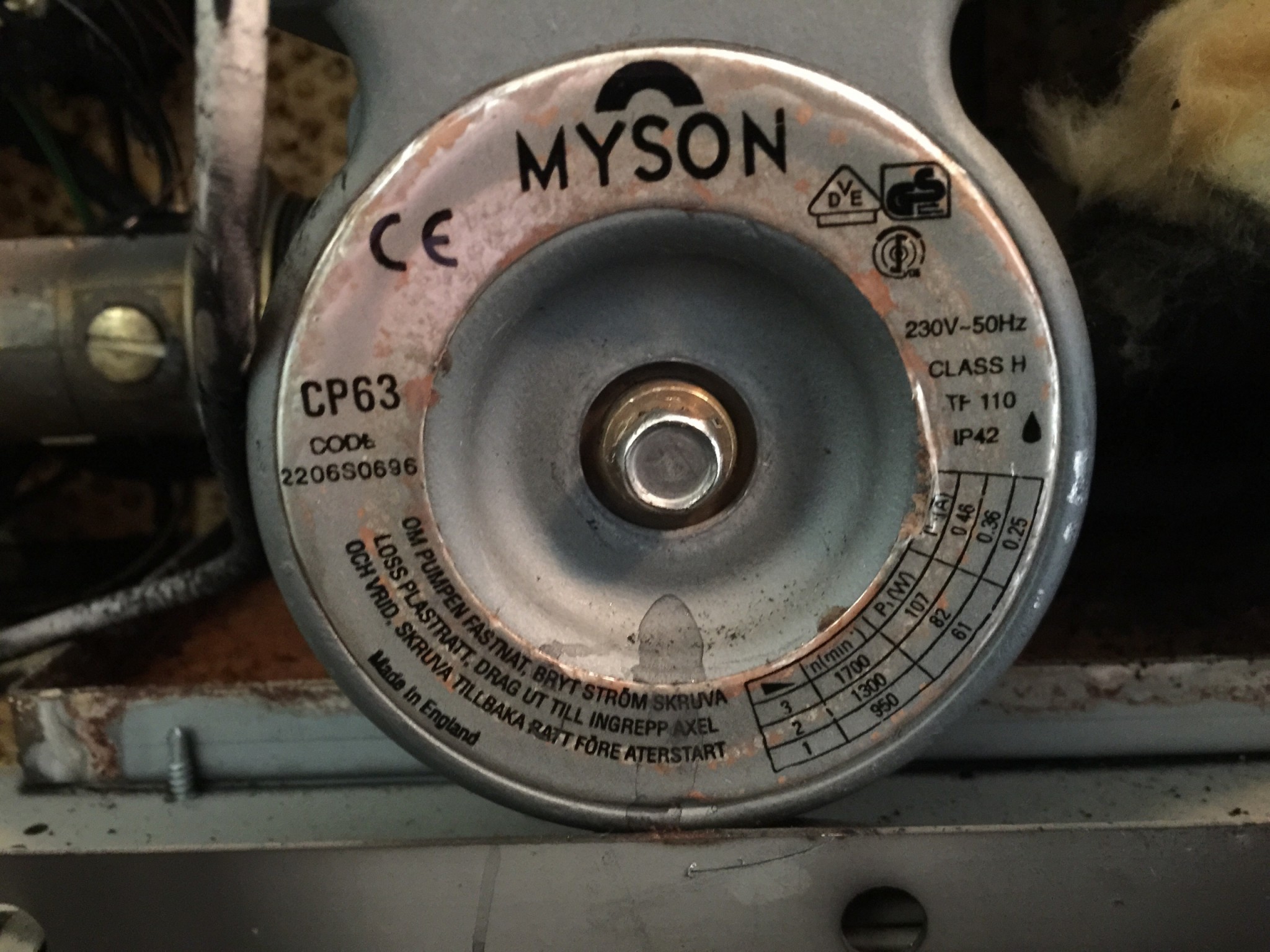

Det står på pumpen att jag skall skruva loss plastmuttern om pumpen fastnat o sen fattar jag inte riktigt vad det står. Kanske ngn fattar bättre om ni ser på bilden nedan? :)
När jag lossade lite på muttern förut så rann det ut en svart sörja. Ingen rusk att det rinner ut en massa om jag lossar den helt?

Jo du ska lossa muttern helt. Den svarta muttern har nog ev suttit fast på muttern en gång i tiden. Innanför har du axeln som snurrar. På axeln har du ett spår för skruvmejsel.
Axeln ska ju snurra när du tar varmvatten.
Lite vatten kommer det komma, inga mängder. Ha en handduk redo.

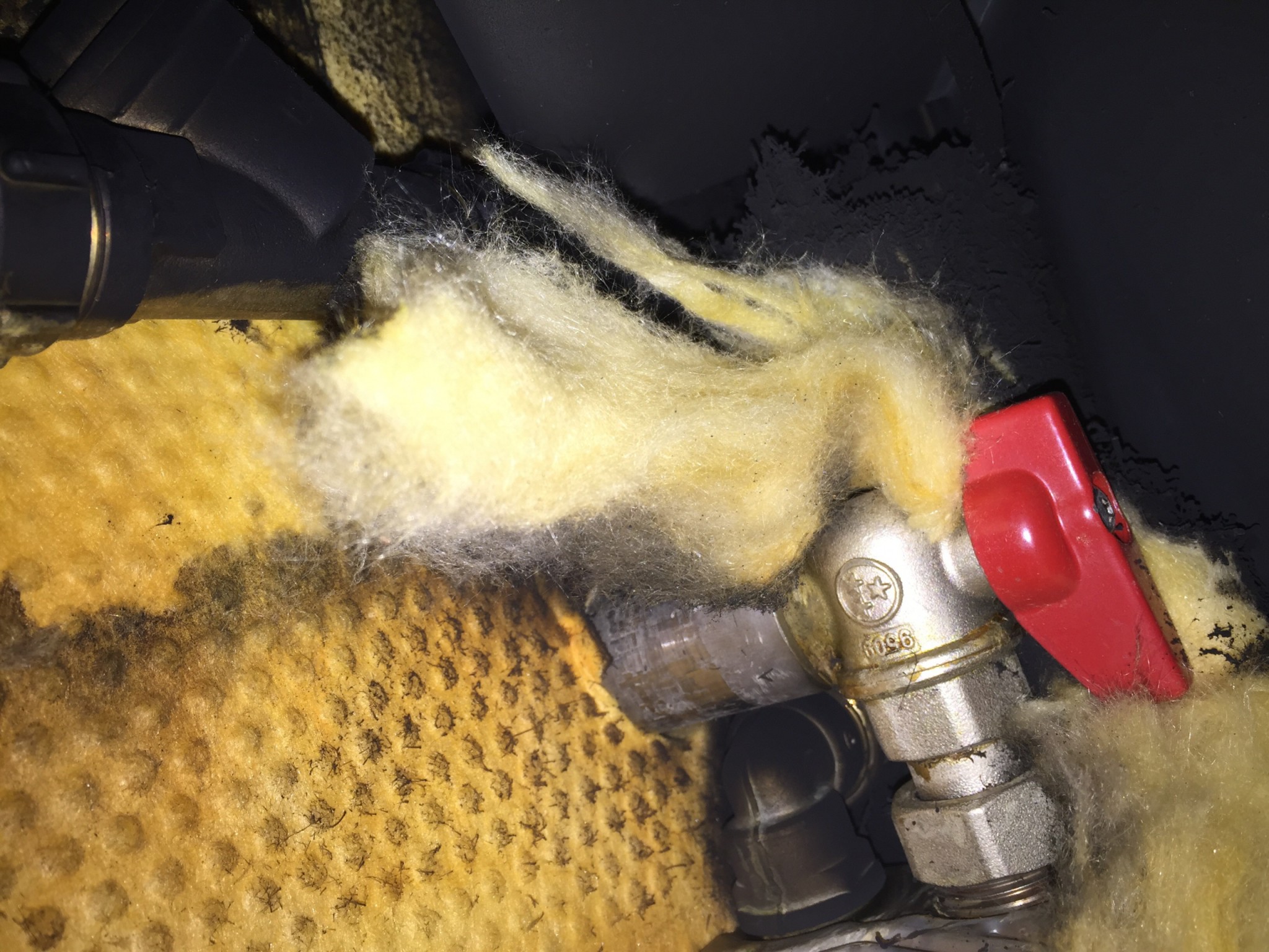

Försökt få igång den igen, men nu är den helt död. :( Blir till att försöka luska ut om det finns någon som passar. Hittade bara ev avstängning innan pump om du ser på bilden.
Krilleman
Kolla motsvarande anslutning på växlaren. Det borde sitta en där.
Den andra avstängningsventilen bör sitta "på andra sidan" värmeväxlaren, på "pannledningen", växlaren borde vara en kors-/mot-strömsväxlare så det borde vara i överkant av växlaren den andra ventilen sitter.
Annars så får du försöka smyga/följa rören.
Det finns risk att ventilerna kärvar, vrid dom lite fram å tillbaka om det är trögt, det finns även risk att det börjar läcka vid ventilspindeln.

Gängans storlek på pumpen och bygglängden är det man behöver veta.
Enligt grundfos pumpguide finns det tre varianter av CP63
1 1/2" gänga (ca 48mm utvändig diameter) med två varianter på bygglängd, 120mm & 130mm
1" gänga med (ca 28mm utvändig diameter) 130mm bygglängd.
När du mäter bygglängden är det viktigt att du tänker på att gängan på pumpen går in en bit i anslutningsmuttrarna som på bilden i mitt inlägg #10

Akut är det inte. Osäker bara på vad jag skall leta efter. Jag har ju modellbeteckningen på den som sitter där, men den tillverkas nog inte längre.
Det är storleken på anslutningarna och avståndet mellan dem som är kritiskt. Det har bara funnits en handfull uppsättningar sedan hedenhös, så du kan med 99.999% säkerhet hitta en motsvarande idag. Man vill ju kunna byta en gammal pump, och inget annat avstånd osv. skulle vara mycket bättre, så därför så görs alla nya pumpar för att passa i gamla system. Dessa vill man ju inte bygga om för att byta pump, och i nya system så kan man lika gärna bygga mot gammal standard.

Hittade denna på vägen ut ur pannan, så det borde ju vara den andra avstängningen?
