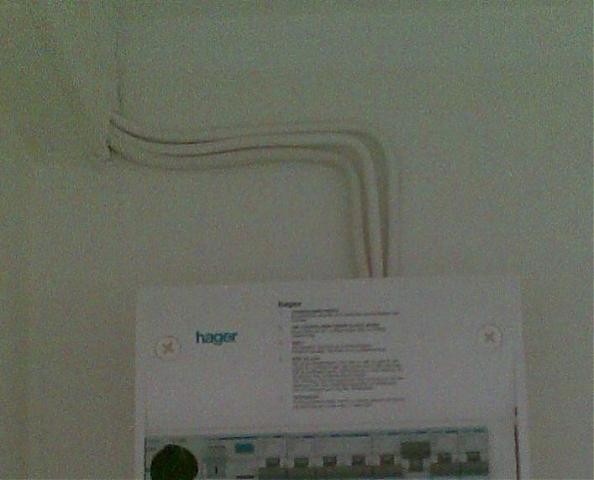

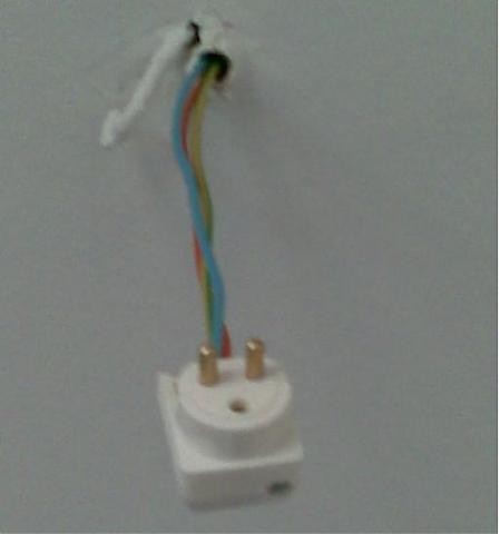

Detta är i alla fall något av det mest idiotiska som jag någonsin sett, det mest skrämmande är att det utfört av en elfirma!
Jag undrade en hel del då jag såg det hos en kund som håller på att få sin lägenhet renoverad och samtliga rum i lägenheten hade sådana här "lamputtag" *skakar på huvudet*
"Snygg klamring" med av kablarna in till centralen *suck*

Jag hoppas du skojar!
Verkligen snyggt gjort. Ser nästan ut som om min femåriga dotter har varit där
. Man behöver inte vara elektriker för att direkt se att så gör man bara inte. Kopplar själv lite el i huset, men allt jag gör ser betydligt bättre ut än dessa bilder. En fundering bara. Har dom fasen i ett av stiften, eller "bara" nolla och jord?????? och fasen i jord"hålet"???
Nej, jag skojar inte och jag vet även vilken elfirma det handlar om, det är dock inget som jag tänkte berätta här.
Däremot så visade jag bilderna ovan för en person häromveckan (utan att nämna namnet på elfirman) och han berättade hur en elfirma hade stora problem med att få en trappkoppling att fungera i hans villa. Han namngav elfirman och det var samma!!!
Var de hade lagt vad har jag ingen aning om, jag rör inte el ute hos kunderna men däremot påpekade jag lite fint för kunden att han nog borde prata lite med elfirman så de gör om lamputtagen, han hade inte själv lagt märke till dumheterna.

Ser jag rätt att dom gör gulgrön, blå och RÖD?
Iofs tillåtet men himla udda och inte att rekomendera.
Hur går det då? Får kunden det fixat eller vill elfirman hävda att de gjort rätt?
Kan iofs förstå om du inte vill "tjalla", men en sådan elektriker borde stoppas, kan du inte få kunden att anmäla till elsäkerhetsverket?
Om det ser ut så på synliga delar så kan det ju se ut ungefär hur som helst i dosorna, för att inte tala om i centralen.

hempularen>Tyvärr har jag inte pratat med kunden sen jag gjorde klart där men kan i och för sig slå en signal till honom...
Tror att det var brun tändtråd, nog min kameramobil som inte är korrekt med färgerna.
Det är väl ändå omöjligt att hävda att något sådant är rätt utfört? Det är ju som om elektrikern fått totalt hjärnsläpp och ingen elektriker som jag känner hade heller lämnat ifrån sig en sån "klamring" vid en central , hur mycket kostar liksom den lilla biten kanal?
Att det kan se ut hur som helst i dosor etc är vad som bekymrar mig med, en besiktning av ett annat företag hade nog inte varit helt fel. Jag hade inte litat ett endaste dugg på den installationen.
Kan säga att det är en elfirma i Helsingborgstrakten med en del anställda med.

edit: kollade på ursprungsbilden och jag tror inte att min kameramobil gör så himla fel på färger... det ser faktiskt ut som RÖD tändtråd, nåja, det är det minsta problemet där *suck*

Förresten, kan någon med behörighet svara på vad blå boken säger om att använda _lamputtag_ för sladdmontage på detta viset, dvs på FK?
Jag blir osäker här om det är tillåtet eller ej eftersom man ser det ute rätt ofta medans jag anser det vara helt vansinnigt och föredrar ett _lamputtag_ för fast utanpåliggande montage då så inget kan gå fel om man tappar en lampa etc.

Lamputtag direkt på FK har ju varit standard för länge sedan iaf. Men då med honor och inte hane hängande från taket. Vet inte hur det ser ut nu men det blir ju svårt att göra något annat i en gammal kåk med bara rörutsläpp. Ev trä på en bit slang.
Jag tycker också tråden ser orange ut, så det är nog OK.
Men man kan lugnt säga att jag skulle bli lite förvånad när jag beträder min nyrenoverade bostad, ska börja och hänga tillbaka lamporna och inser att jag har två hankontakter ...
För att inte nämna hur både paff och förbannad alla blir om som får en fin 230V-kyss på köpet innan man insett felet ...
Snart startas det väl en tråd där någon frågar om det är kontakten i taket eller den i lampan som bör bytas.
NÄ, med sådana fel känns det som helt skäligt att begära kontroll av hela installationen med en annan firma, på den första firmans bekostnad !!!!

Kopplingen har inte gjorts av en elektriker utan förmodligen en lärling på företaget. Felet är att den ansvariga elektrikern måste kontrollera hela jobbet och det har defenetivt inte blivit gjort här. Helt ok att använda vilken färg som helst till tändtråd utom grön/gul som bara får användas som PE. Vanligt att dra FK och avsluta med en fjäril (lamputtag) fast med överdragsslang.
