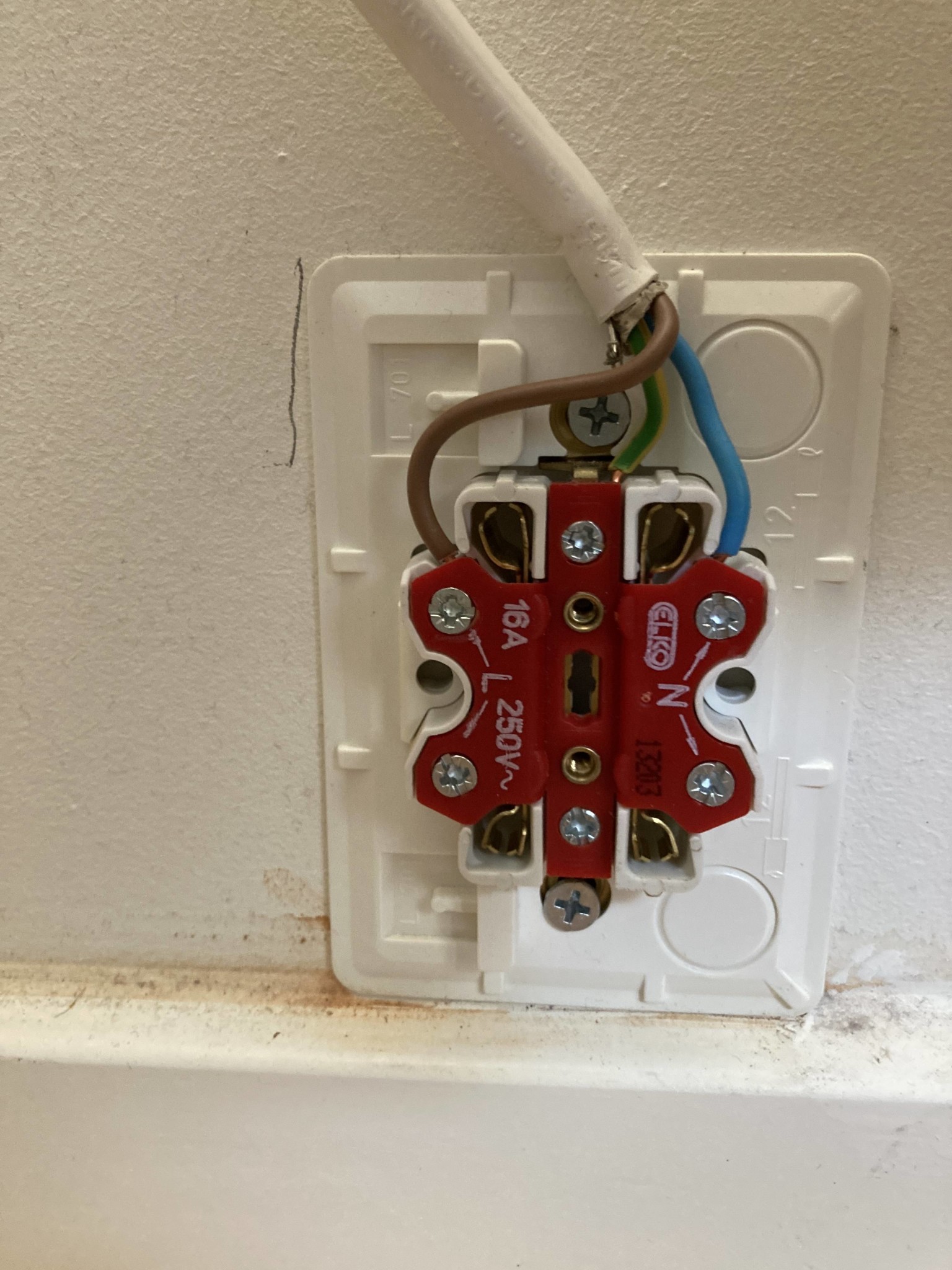

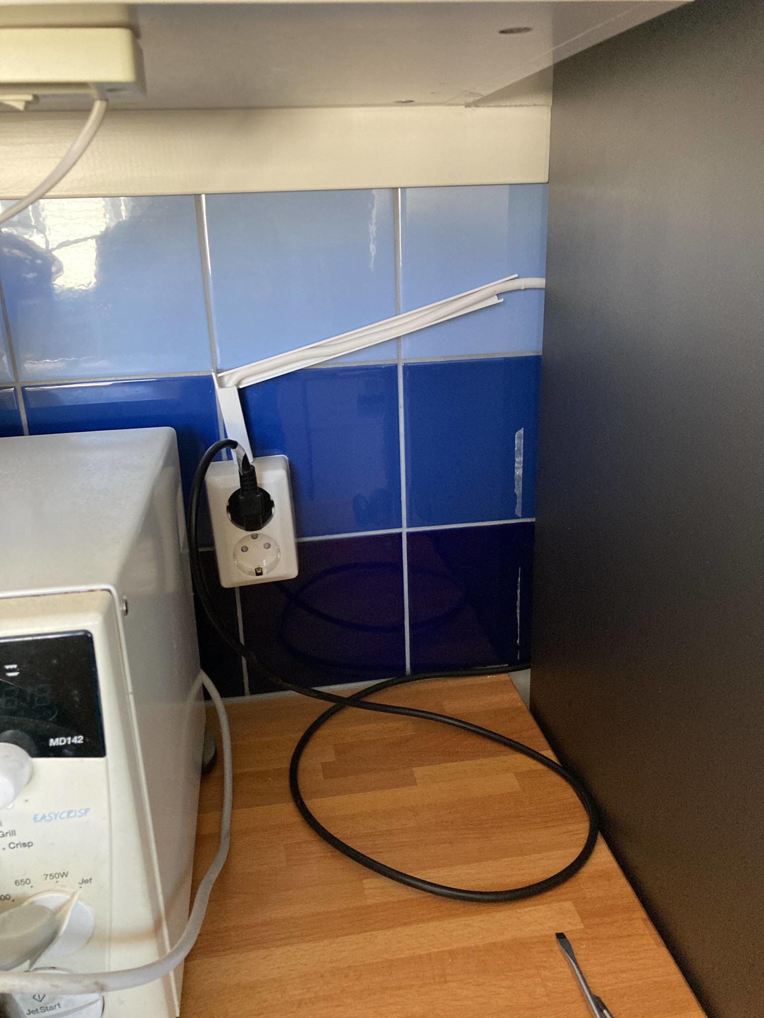

Eluttaget till kylfrysen behöver flyttas pga ny kylfrys. Min plan är att att helt enkelt flytta upp uttaget och sätta det ovanför kylen istället, alltså inte ändra nåt inutisjälva uttagen.
Men kan forumet bistå med en second opinion på hur det är kopplat sen innan? För jag litar inte på att den som kopplade det här kunde sina saker även om det här ser ok ut. Köket renoverades för ett antal år sen och efter det hittade jag eluttaget till diskmaskinen liggandes löst på golvet i droppskyddet... Dessutom sa hen inget om att det fortfarande var draget gammal ovir-kabel till väggutag och lysknapp utan satte dit nytt uttag och drog kabel vidare till uttaget bakom kylfrysen.

Så är det nåt i bilderna ni som kan reagerar på?
Visst ska kabel även till utanpåliggande fasta uttag sättas fast?
Vad är det för metalltrådar som sticker ut ur kabelhöljet?
Vad är det för sorts kabel för den delen? Några tips för att handskas med den och hur jag ska dra kabeln på sista bilden?

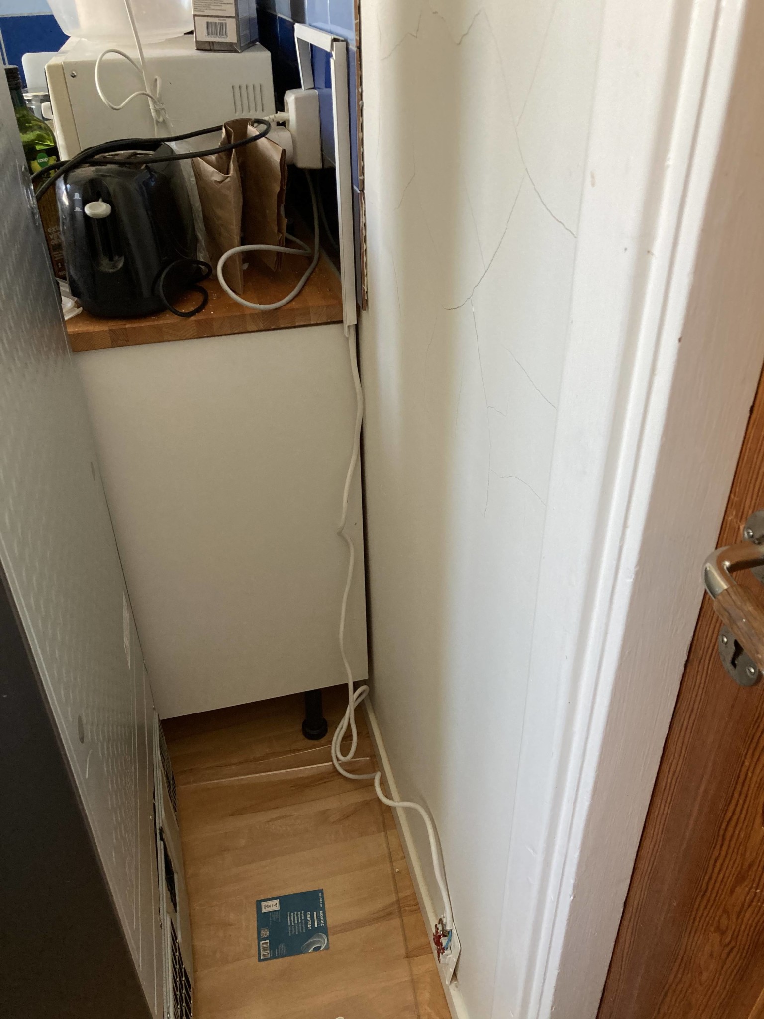

tillägg, glömde en bild. Kabeln mellan uttagen är för lång och låg hopknörvlad bakom skåpet.

Aah, snygg känsla för estetik där!
Men kopplingen ser okej ut. Inget som går att garantera givetvis.
Trådarna är biledare, du kan klippa ner dessa hela vägen.
Glömde en bild. Kabeln mellan uttagen är lite för lång och låg hopknörvlad bakom skåpet.

Troligen proffs i farten! :geek:

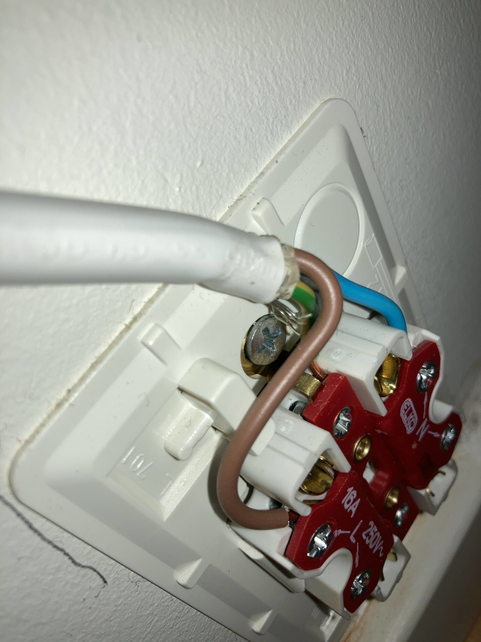

Ska inte jordledaren vara längre än fas och nolledare vid anslutning av ett uttag?
Nej, det gäller inte fast klammrade kablar.
Jordledaren behöver inte vara längre i aktuella fallet.
När det gäller tex skarvuttag så räcker det att jordtråden är så lång att den släpper sist om kabeln skulle ryckas loss från anslutningarna.
