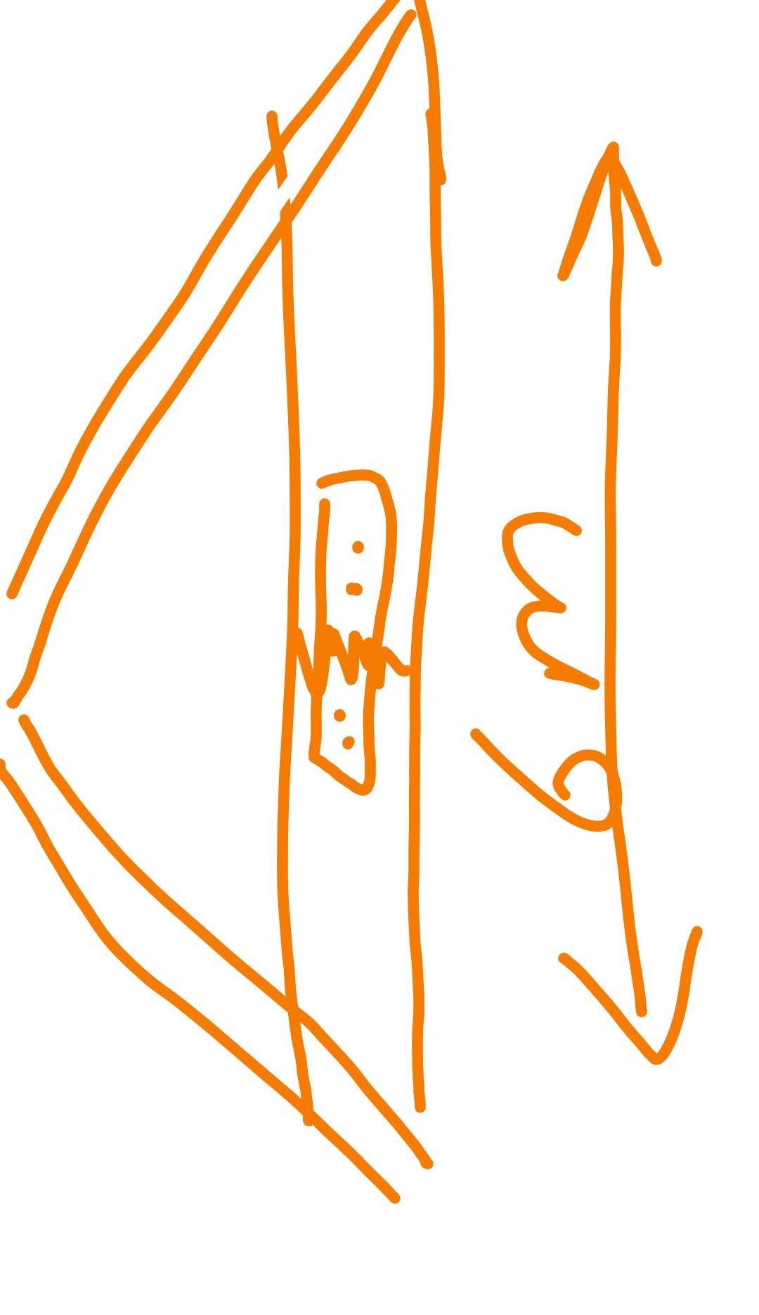

Ska använda fingerskaravd virke 45x195 med en spännvidd på 6 meter till underarm till takstol enligt skiss.
Frågan är om jag behöver förstärka skarven med spikplåt eller kortare bit av 45x195 virke på vardera sida för att förstärka skarven
Tacksam för alla förslag och tips

6 meters 45x195 kan du hitta utan fingerskarv, det brukar vara maxlängden som går att få tag på. Så långa plankor är inte så vanligt men om du ringer runt till olika byggvaruhus så hittar du kanske nån som råkar ha den längden i lager.

Nej, klart det blir lite svagare.

Fysiken är ganska säker på att du har fel. Du kan fingerskarva hur noggrant som helst men det kommer alltid att bli svagare än en oskarvad planka.C C.Lundin skrev:
Redovisa gärna din uträkning så ska jag ta det till mig. Är ingen expert på trä, så gjorde lite googlingar och det verkar råda lite delade meningar huruvida det blir lika starkt eller starkare då det ej finns någon standard för detta ännu.F Finndjävel skrev:
Jobbar dock mycket med mekaniska skarvar av andra material, då händer det aldrig att skarvarna är svagaste punkten.
Någon kunnig på trä får gärna uttala sig, då jag blev lite nyfiken nu.

Du kan inte jämföra en svetsfog där du smälter ihop fogen med det övriga materialet med hoplimmat trä. Vad händer när du svetsar med för lite värme? Blir det en stark fog?C C.Lundin skrev:Redovisa gärna din uträkning så ska jag ta det till mig. Är ingen expert på trä, så gjorde lite googlingar och det verkar råda lite delade meningar huruvida det blir lika starkt eller starkare då det ej finns någon standard för detta ännu.
Trä är dessutom ett "levande" material som expanderar och krymper på helt annat sätt än metall. Limmet i sin tur har helt andra egenskaper vilket gör att det reagerar annorlunda på temperaturförändringar. Självklart blir det svagare i praktiken med en fingerskarv.
Det gör jag inte.F Finndjävel skrev:Du kan inte jämföra en svetsfog där du smälter ihop fogen med det övriga materialet med hoplimmat trä. Vad händer när du svetsar med för lite värme? Blir det en stark fog?
Jag hävdar fortfarande att du har fel, jag har fortsatt kika lite och ännu inte hittat något som tyder på att det du säger stämmer.
Tack alla för svar och den givande diskussionen men då i mitt fall handlar det om en rejäl spännvidd och dessutom som underarm, så ska jag för säkerhetsskull spika kortare reglar på ca 30-40 cm på båda sidor av brädornamå. Må gudara bli nöjdD Dilawer skrev:

En svetsfog kan bli svagare precis bredvid svetsen pga utkolning av materialet, således inte jämförbart.F Finndjävel skrev:Du kan inte jämföra en svetsfog där du smälter ihop fogen med det övriga materialet med hoplimmat trä. Vad händer när du svetsar med för lite värme? Blir det en stark fog?
Ej heller om det är felsvetsat, för då är de samma resonemang som fellimmat.
Fingerskarvar rätt utförda (vilket man får förutsätta) påverkar mindre än en stor kvist, vilket även takstolsklassat virke har.
Så jag "tror" med betoning på tror att fingerskarvat är utmärkt att använda.
