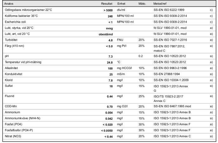

Kostade på mig en vattenanalys av Eurofins. Det är en borrad brunn.

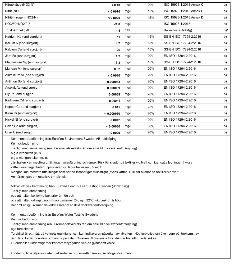

Som synes är det tjänligt med anmärkning. Järn och mangan, ganska mycket bakterier, och grumligt.
Vilket slags filter skulle passa för detta, jag har prövat med kolpatron men tycker inte det ger särskilt mycket. Det skall fungera att det står utan vattenanvändning ett halvår. Finns plats vid hydroforen. Vattenanalysresultat för en borrad brunn med höga nivåer av järn, mangan och bakterier, och grumligt vatten.
