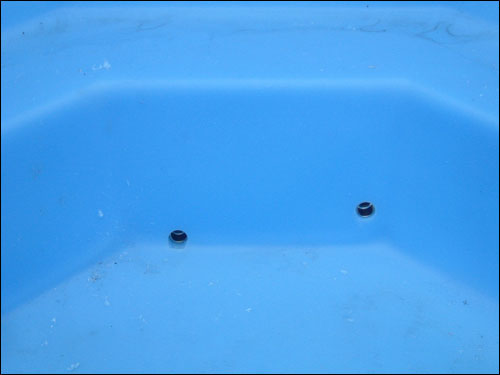

Har till utloppet ner till kaminen ett ca 26mm hål.
Skulle vilja ha något grovmaskigt nät eller sil av något slag så jag inte får ner större skräp i cirkulationspumpen. Det kommer sitta inne i tunnan så gärna något som inte sticker ut så långt.
Kanske något jag kan sticka in i hålet och fästa med lite lim eller liknande. Bör gå att rensa från insidan på tunnan utan att ta loss det.
Vänstra är utloppet
Vilken diameter har hålet?
Gängan är 30mm i tunnan men nu sitter det en rörbit i gängad för att jag ska kunna ansluta slangarna så jag gissar att det kanske är 26mm invändigt i hålet nu.
Fullösningen får bli PL600 (om det fäster emot plast)
och ett finmaskigt nät i stål.
Kanske kan du eller någon bekant hådlöda en bit mässingsnät på en rörstump av mässing som passar i hålet. I ena ändan kan du ju sätta en tråd tvärs över röret så går det lätt att få ut den vid rensning.
Smart. Rätt enkel lösning. Det är ju sug här så den borde stanna på plats.
