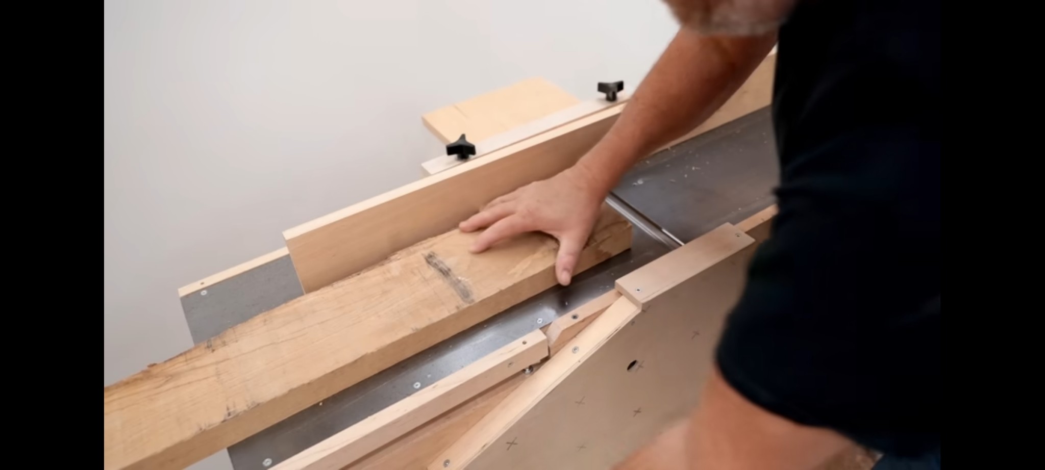

Tycker i princip varenda film av John Heisz med youtubekanalen I build it ca passar in här. Sjukt dålig förebild med >1 miljon prenumeranter, vägrar frekvent klyvkniv o klingskydd med motiveringen att han har koll på sakerna o inte behöver några skyddsanordningar. Gubbfan (inkl en skara i hans följarsekt) blir dessutom rejält sur när någon påpekar det. Nu verkar han ha byggt en hyvel också, givetvis utan kutterskydd. Han har många klipp med fingrarna närmre klingan men orkar inte leta igenom alla.
Person använder bordscirkelsåg för att såga träplanka, verkstadsmiljö, händer nära sågbladet, säkerhetsrisk.
En person förbereder ett trästycke för kapning eller bearbetning på ett bänkformat verktyg.

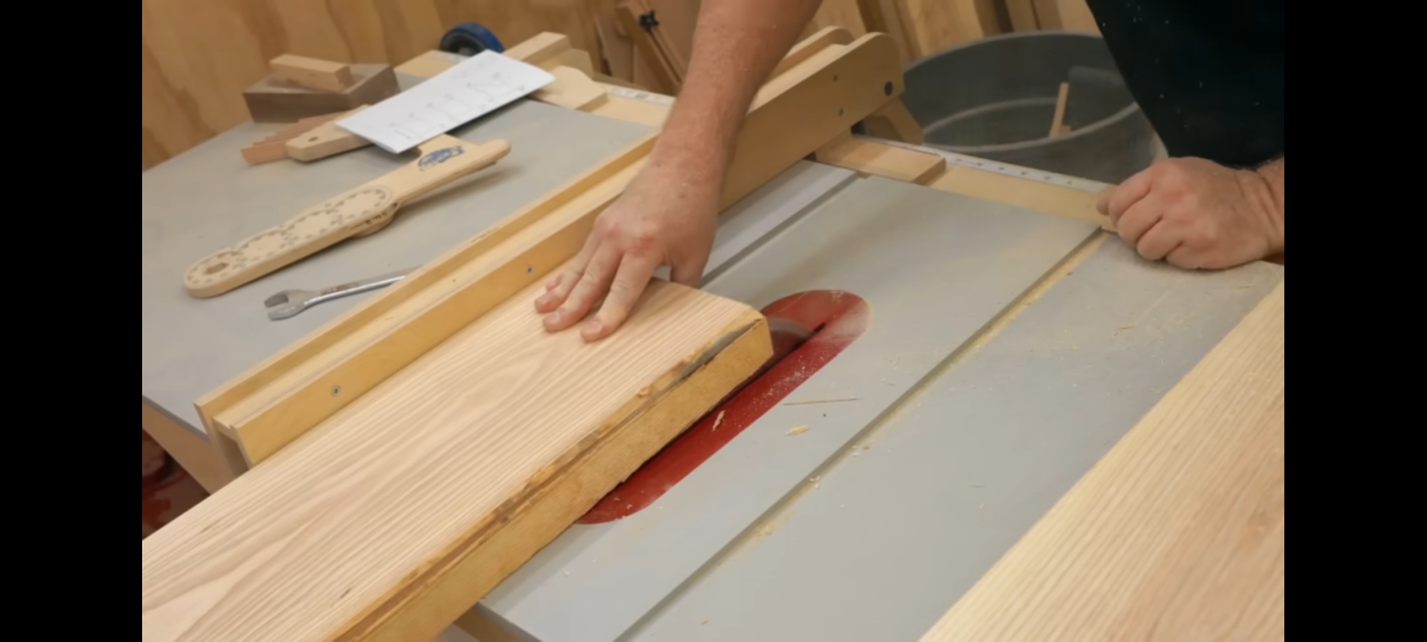

En klassiker
Förvisso en demonstrationsvideo, men även avsiktlig idioti är idioti likförbannat
ca. 2:30 in i videon

Åtgärden Åtgärden skrev:
En klassiker
[media]Förvisso en demonstrationsvideo, men även avsiktlig idioti är idioti likförbannat
Det han gör är just att demonstrera hur man absolut *inte* ska göra. Han har full kontroll och lyckas visa ett antal riktigt farliga scenarios, jag tycker det är väldigt pedagogiskt gjort.
Det är just det han inte har trots att han gör det medvetet i demosyfte o är beredd på det. Han säger ju han behöver nya byxor när inser hur nära hans fingrar var klingan så det där va inte alls enligt plan.
Bombus pratorum och 1 till
Hans intentioner är ju goda men eftersom han håller på att såga sig själv i handen oavsiktligt så har han ju inte kontroll. Men en väldigt "bra" och tänkvärd video oavsett.
En klassiker
Jääävlar var nära, respekt ändå att han publicerar detta.
Ja precis. Visst han utmanade gränserna för att demonstrera, och han visade hur extremt nära han var att få fingret uppsågat trots en hyfsat kontrollerad testmiljö. Alla borde se denna video om man pysslar med dessa verktyg och uppgifter.
Han skrev redan i inledningstexten att folk tyckte han var en idiot som gjorde detta men jag uppskattar verkligen demonstrationen, kan kanske få mig själv att undvika dessa misstag utan att personligen ha ens kommit i närheten av att göra just de här fadäserna hittills.

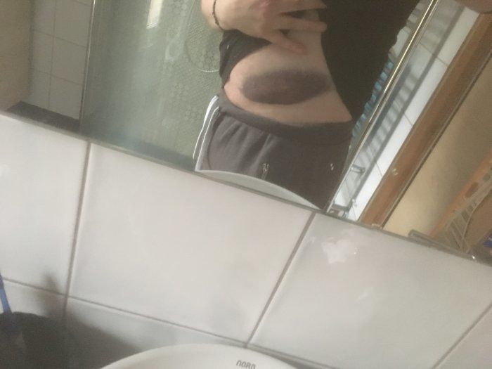

Så här tjusig kan man bli av en tunn mdf med laminat, som bestämmer sig för att leva fan på sågen. Fick inte en enda skärskada dock;) Utan klyvkniv, ja.
Person visar ett stort blåmärke på ryggen framför en spegel i ett badrum.
