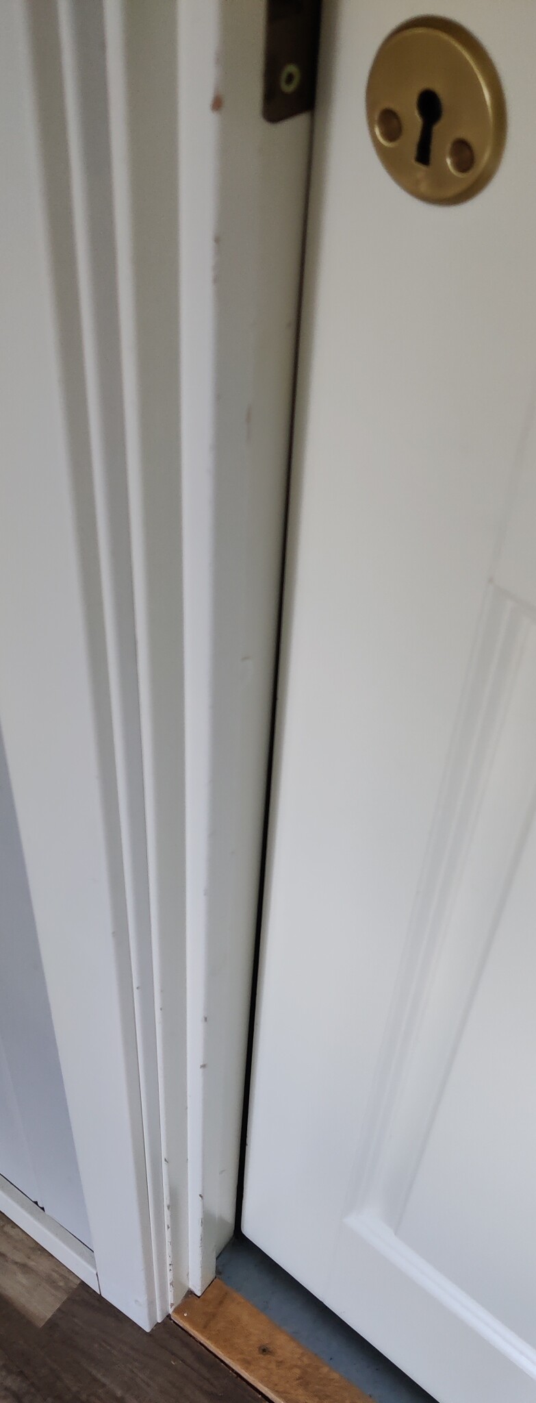

Vi har denna dörr till tvättstugan där värmepump och kattmat står och skäms. Vi puttar ibland till dörren så att den nästan stängs, för att blockera ljud, men samtidigt för att katterna ska kunna putta upp den. Tyvärr har ju katterna inte fattat hur man drar tillbaka dörren.
Verkligen long shot här men någon som vet en pryl eller lösning som gör att dörren går tillbaka till detta grundläge men samtidigt är lätt att putta upp? 🤣

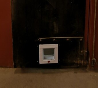

Japp, en kattlucka men här i en dörr inne i stallet.
En vit kattlucka installerad i en mörk dörr med synliga gångjärn och handtag.

Jogöwa
Hur har du tänkt att katten ska öppna dörren från insidan när han är inne o äter och sedan vill ut?

Justera om gångjärnen så dörren hänger lite lagom snett för att den ska falla igen långsamt?
Våra är smarta och lyckas peta in klorna och dra upp den. 😹

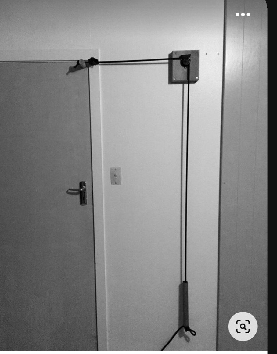

Om dörren går lätt i gångjärnen skulle jag överväga en ”gammaldags dörrstängare” med en vajer/snöre och en vikt, och då ganska lätt vikt så katterna fortfarande orkar putta upp - eller framförallt dra upp från insidan med klorna som jag tror kommer vara den dimensionerande situationen. Kräver säkert lite inpassning när det gäller vikten men kunde vara en möjlig lösning

Precis vad jag tänkte. Går att kombinera med sista biten av gummisnodd. Då kan man ha rätt tyngd på vikten men fortfarande öppningsbar för fyrbenta.

Hur ser en sådan ut? 🙂
O Ocuf skrev:
Du menar gummiband mellan dörr och karm? Vi vill fortfarande kunna öppna dörren helt när vi går där själva. 🤣
T.ex. såhär - bild från Pinterest
Svartvit bild av dörr, konstig installation med snören och krokar på väggen.
