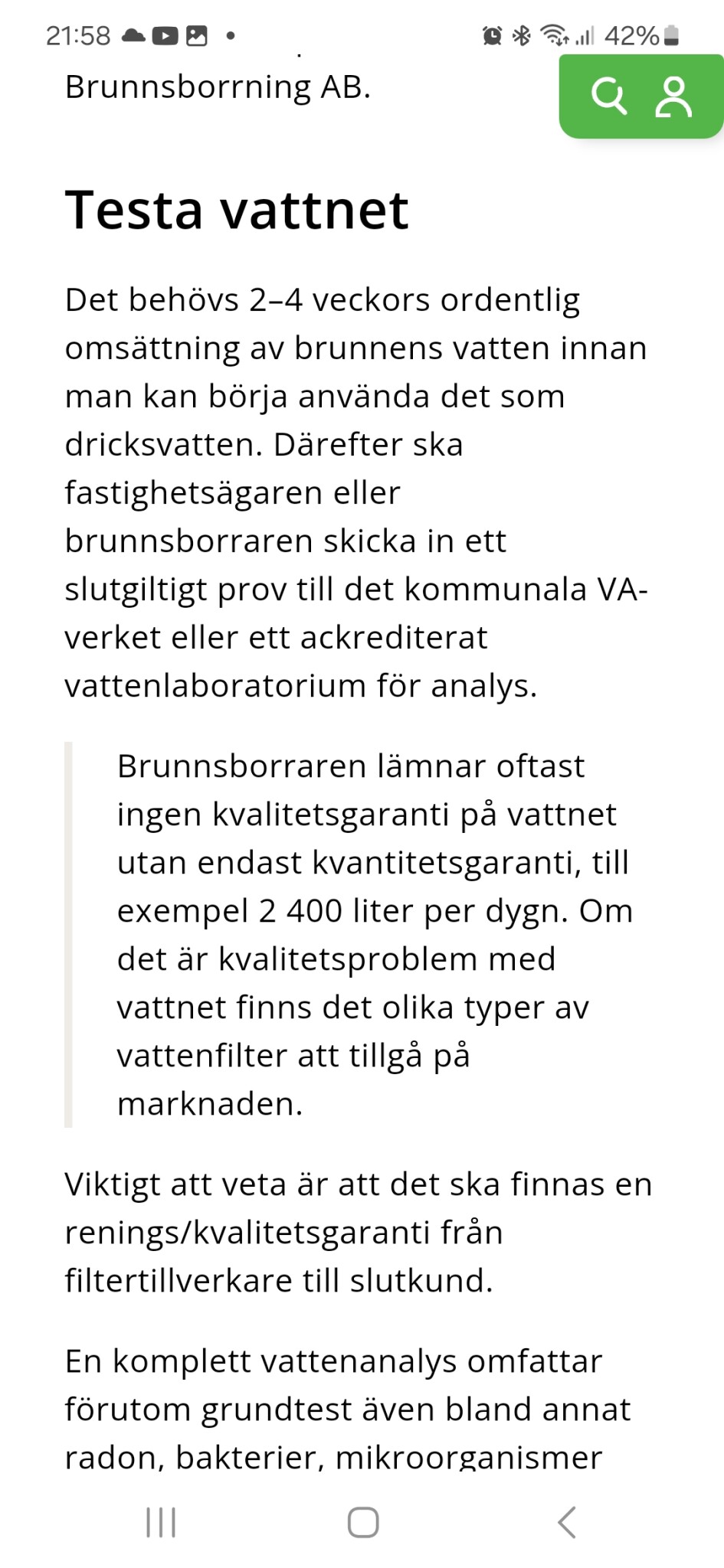

Från en artikel i vi i villa
  • Text om vattenanalys och brunnsprovtagning från artikel i Vi i Villa.

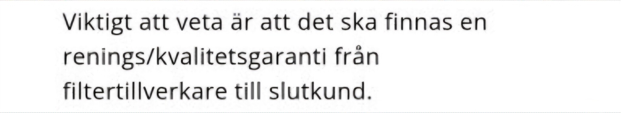

Förstår inte riktigt hur det här bör förstås.
Någon som har koll på läget och orkar förklara? Ids inte göra jobbet själv...
  • Text om vikten av renings- och kvalitetsgaranti från filtertillverkare till slutkund.

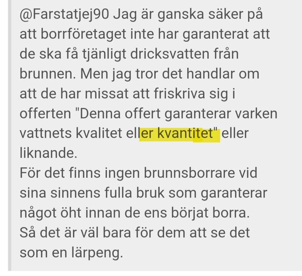

Litenskit Litenskit skrev:
Jag vet precis hur det går till, jag har både borrat brunnar och tagit vattenprover. Jag har även åtgärdat brunnar med anmärkning på vattnet för två olika kommuner.
@Farstatjej90 Jag är ganska säker på att borrföretaget inte har garanterat att de ska få tjänligt dricksvatten från brunnen. Men jag tror det handlar om att de har missat att friskriva sig i offerten "Denna offert garanterar varken vattnets kvalitet eller kvantitet" eller liknande.
För det finns ingen brunnsborrare vid sina sinnens fulla bruk som garanterar något öht innan de ens börjat borra.
Så det är väl bara för dem att se det som en lärpeng.

Edit - jag ser nu vad du kommenterat (se bild). Sorry!
  • Textdiskussion om brunnsborrning, där det diskuteras att en offert inte garanterar vattnets kvalitet eller kvantitet.

Om du köper reningsfilter så ska den du köper de av lämna garanti.
K

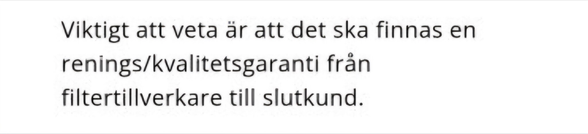

Jag är nog dum i huvudet.
Det står att det är viktigt att veta att det i visst avseende SKA finnas garantier från filtertillverkare till slutkund.
Menar de helt enkelt att det är viktigt att som köpare (en konsument) förvissa sig om att tillverkaren av de filter man köper lämnar vissa garantier?
Jag trodde att artikeln var av intresse för tråden och lät mig nog luras.
  • Text om vikten av renings-/kvalitetsgaranti från filtertillverkare till slutkund.

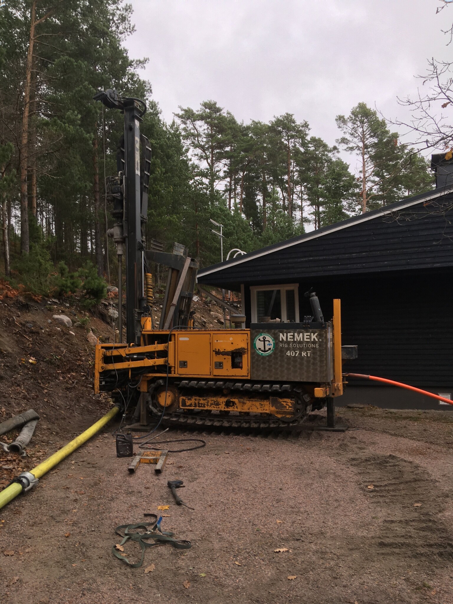

De kan ju också trycka hålet med spolbil. Här borrade de 50 meter utan vatten och sedan tog de in spolning (kan inte borra mer här pga risken för relikt salthaltigt vatten) och efteråt kunde de inte mäta hur mycket vatten som kom eftersom det kom snabbare än pumpen orkade med (tom på grunt djup), så väldigt mycket helt enkelt.

Lät borra en brunn för ett antal år sedan ute i skärgården, entreprenören gick inte med på att borra djupare än 30m på grund av saltrisken.
Dammade bara ännu vid 30m,sen tryckte dom med vattentryck å då kom vattnet.
Efter några månaders användning (som duschvatten) lät vi testa vattnet,resultatet var perfekt dricksvatten.
En granne (inte genast intill) hade en brunn som inte gav tillräckligt med vatten, men annars prima kvalitet.
Han lät borra ett hål till vilket resulterade i att både nya och gamla brunnen blev salt. Borrigg utanför ett hus i skärgården, omgiven av tallar. Maskinen används för att borra brunnar för vattenförsörjning.
