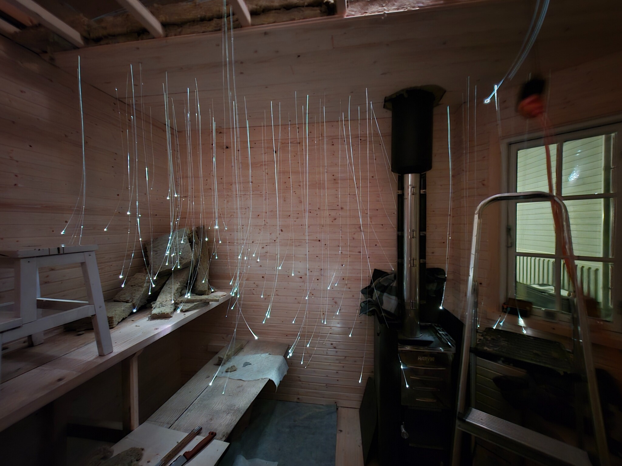

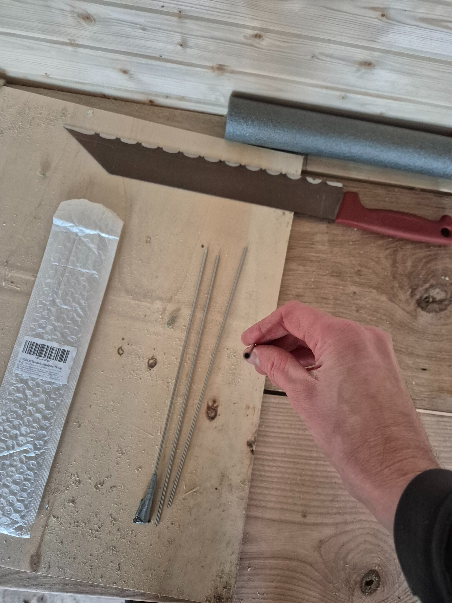

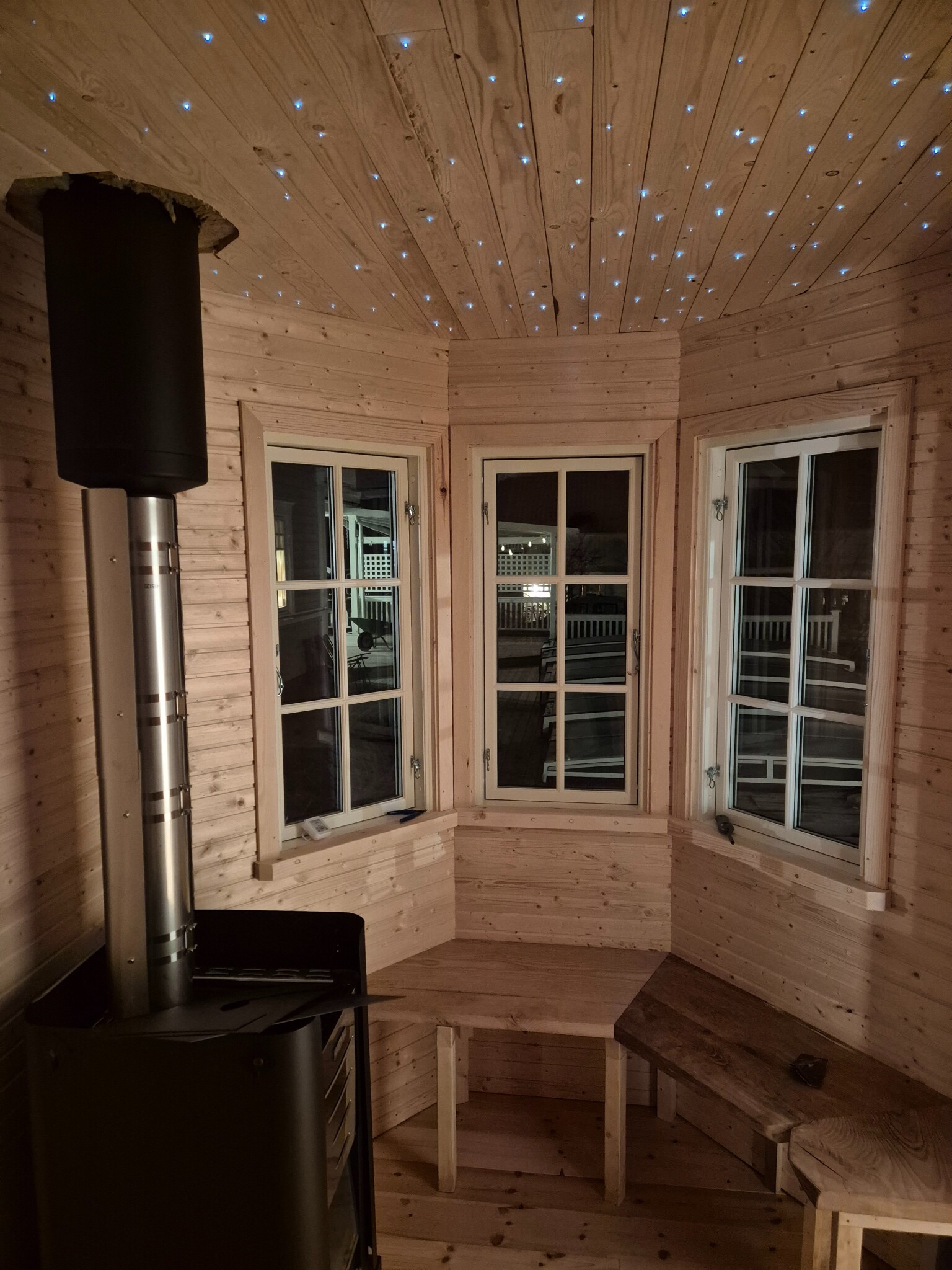

Jag har själv installerat stjärnhimmel precis i bastun och tänkte komplettera tråden här med info hur jag gjorde eftersom jag inte hittade så mycket info om det själv i förväg mer än att det skulle vara "sjukt jobbigt", men trots mina invändningar kvarstod kravet från fru- och barn 🫣.
Hur blodigt arbetet blir beror på vad man har för takkonstruktion och möjlighet till åtkomst ovanifrån. För min del är bastun i en nybyggd friggebod med sadeltak.
Jag ville inte betala 12k så köpte ett billigare kit från diodexperten.com när det var rea. Typ 3000 kr. Det ska vara avsett för bastu men fiberna känns rätt plastiga 😅. Det är 300 st trådar och fjärr till lampan så att man kan dimma och byta färg mm.

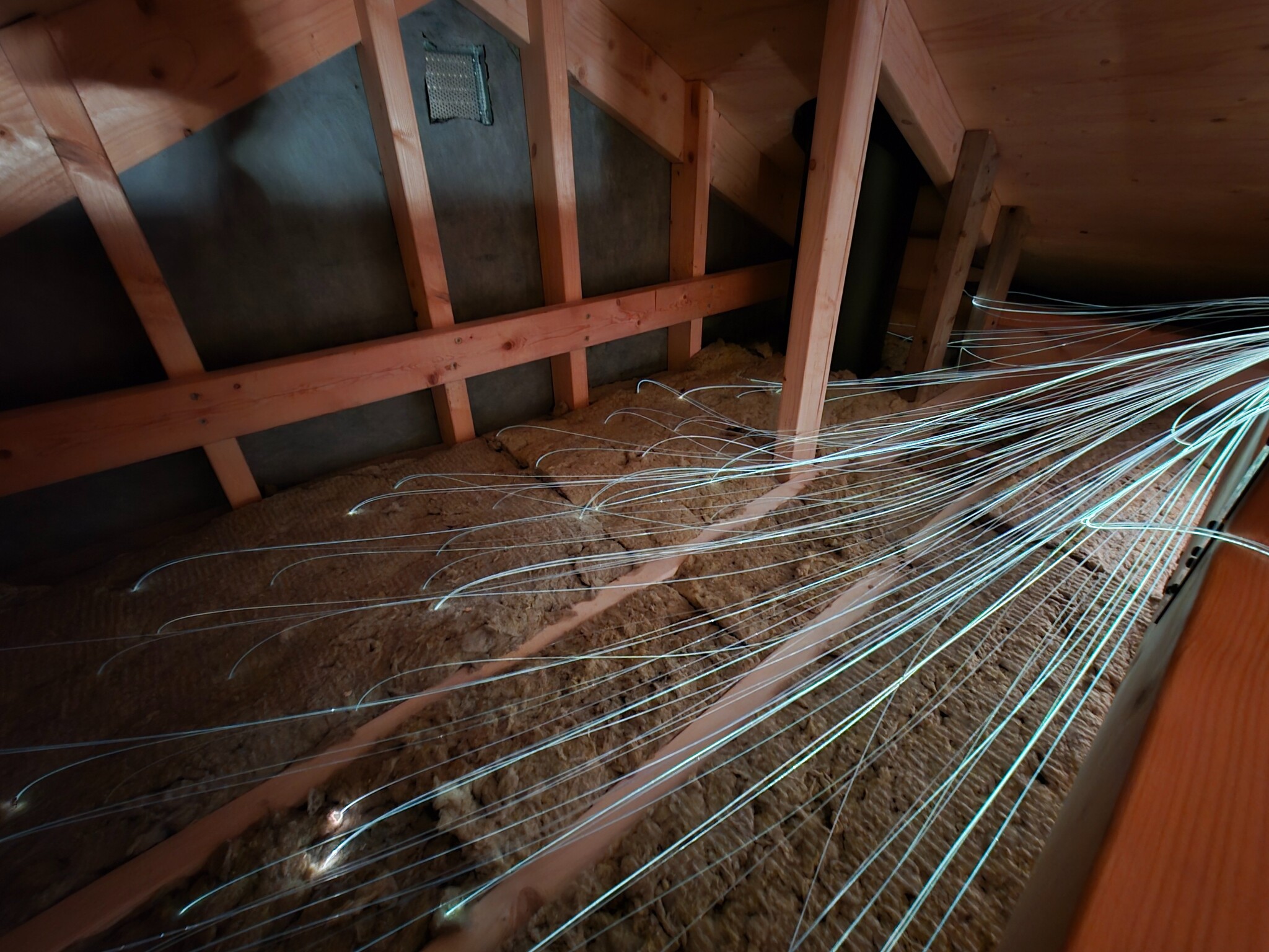

Svårigheten var att jag isolerat innertak med råspont, så jag behövde dra fiberna först genom isoleringen och sen träffa ner genom hålet i råsponten. För att lösa detta köpte jag tunna metallrör, typ 3-5 mm på amazon som jag trädde upp genom isoleringen underifrån pö om pö medan jag monterade råsponten. De delarna som hade stenull gick bra. Enstaka delar hade nån mer kompakt miljövänligare isolering och den var mkt svårare. Jag trädde mellan en-fyra st trådar i varje hål.
Sista biten var ett helsike för då fick jag krypa omkring på reglarna ovanför taket i -10 grader och med munskydd och trä igenom de sista 100 trådarna.
Avslutningsvis limmade jag allt med transparent silikon och när det härdat klippte jag av trådarna med en tunn avbitare. Som tur är glömmer man snabbt hur slitsamma moment kändes och i efterhand känns det värt besväret.

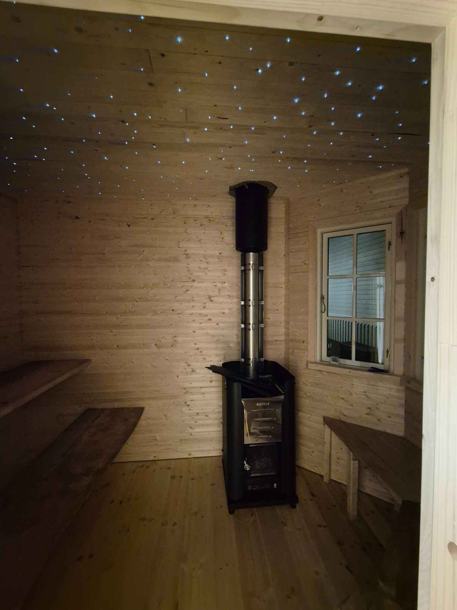

Hoppas det är till nytta för någon mer som vill göra något liknande
Kan tillägga att ljuset från stjärnorna är tillräckligt för att inte behöva någon mer belysning, kör dem på låg dimning (har dock en vanlig badtulampa för städning mm)

Det där blev ju kanonbra 👍. Gillar att du inte föll offer för symetri, nu ser det mer "äkta" ut.N nilsmag skrev:Jag har själv installerat stjärnhimmel precis i bastun och tänkte komplettera tråden här med info hur jag gjorde eftersom jag inte hittade så mycket info om det själv i förväg mer än att det skulle vara "sjukt jobbigt", men trots mina invändningar kvarstod kravet från fru- och barn 🫣.
