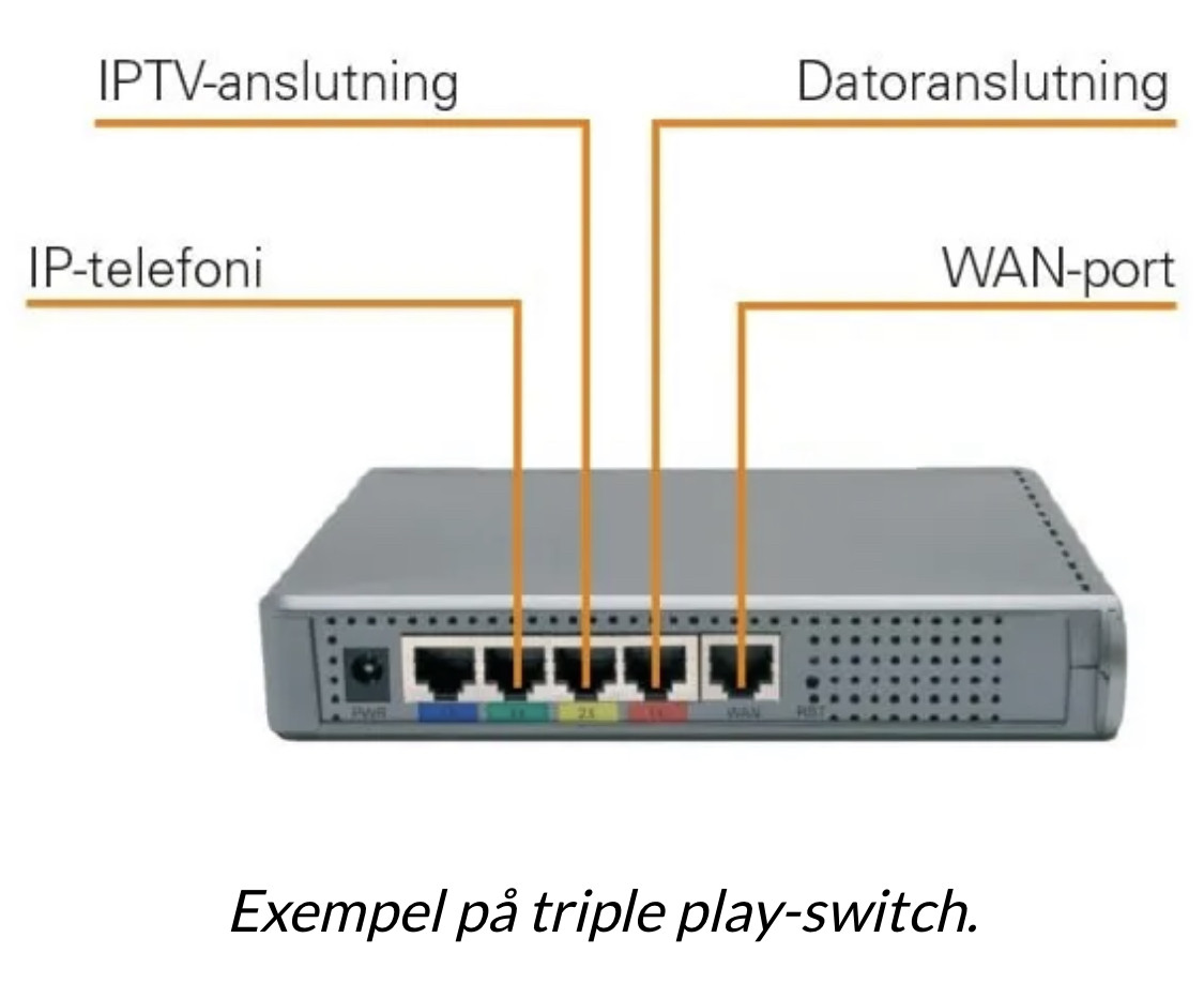

Följande bild är från Kjell & co
Triple play-switch med märkta anslutningar för IPTV, dator, IP-telefoni och WAN-port.

Högst troligt är det denna konfiguration som är i din bredbandsdelare.
Demmpa har bra koll som vanligt men notera att tv i detta fallet är en tvbox, och inte den vanliga trådbundna uppkopplingen en smart tv vill ha. Då är det vanligt internet via port 1.

Det är Telia öppen fiber som är installerat. Om jag kopplar smart-tvn till port 2 på omvandlaren och kollar bredbandshastighet på smart tvn så mäter det långsamt jämfört med trådlöst. Konstigt. Nya utp-kablar cat 6 och cat5e.
Men du kan inte ta "Internet" från port 2 på mediaomvandlaren, den är för IPTV. Smart-TV:n får du köra kablat från router, eller via wifi
Eftersom du har Telia öppen fiber så är det nästan garanterat så som jag beskrivit tidigare, ja det kan finnas några undantag.
Du måste till 99,999% koppla din smart-tv till din router som i sin tur måste vara inkopplad till port1 på bredbandsdelaren.
Port2 på bredbandsdelaren lär till 99,999% bara vara till IP-TV via separat IP-TV-box,
