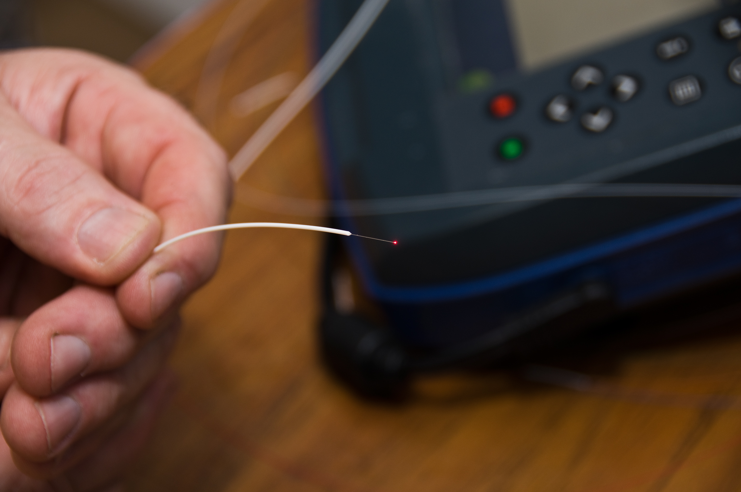

MrJay MrJay skrev:
En fiberoptisk kabel är extremt tunn, det du ser är röret den ligger i.
Nja, en fiber är ju tunn, men en fiberkabel är inte tunn, snarare 8-15 mm beroende på hur många fiber den har.
/"Mr Messerschmidt" ;)
C
Mja, mikrokabel med 1-4 fiber som är aktuellt här är betydligt tunnare än så. Snarare 1-2 mm.
Totte_S
MrJay
Den vanligaste fiberkabeln, 4-fiberkabel har 3mm ytterdiameter men jag har även sett modeller som är 5mm - så rätt tunn är den ändå :) Men nu känner jag att vi svävar ut och tråden är besvarad.
