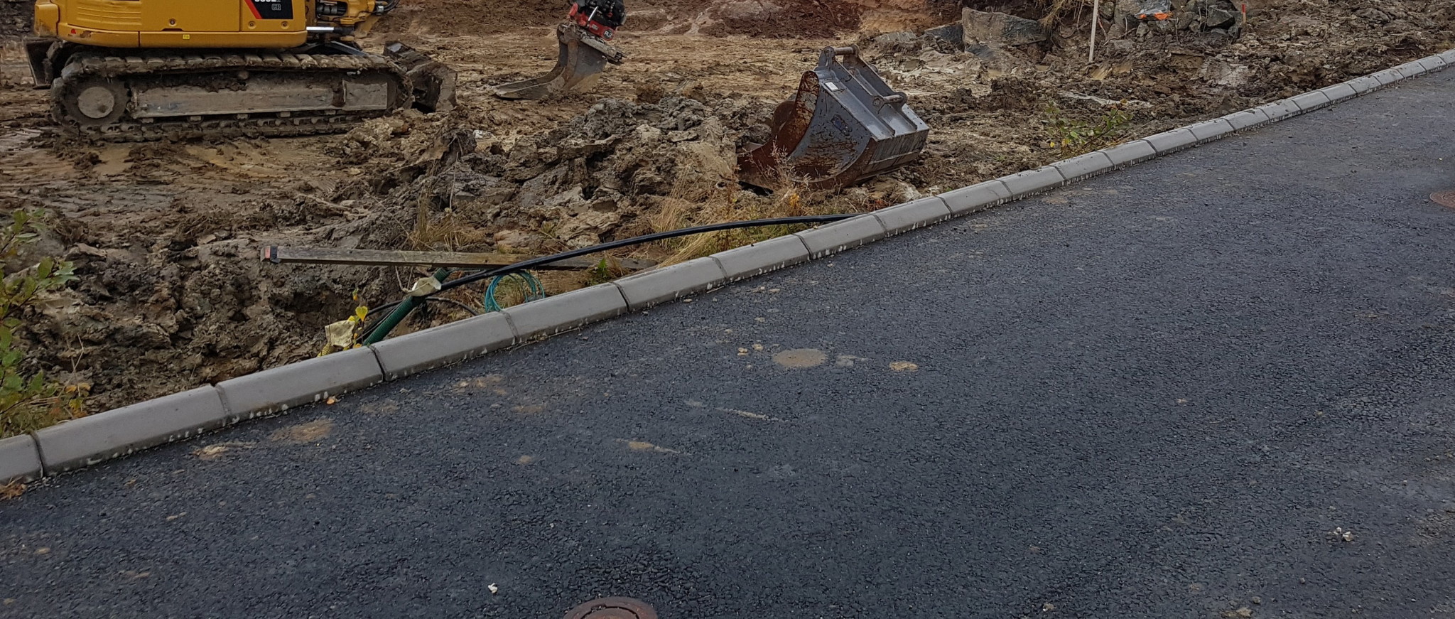

Vi byggde hus för drygt 2 år sedan och jag fotade en hel del under bygget. Innan markarbetet påbörjades fanns ett grönt 50mm-rör draget från gatan (asfalterad) någon meter in på tomten. Ut ur 50mm-röret kom det en fiberduct som var ihoprullad i en vinda. Bredvid denna fiber kom även elsladd och vatten.

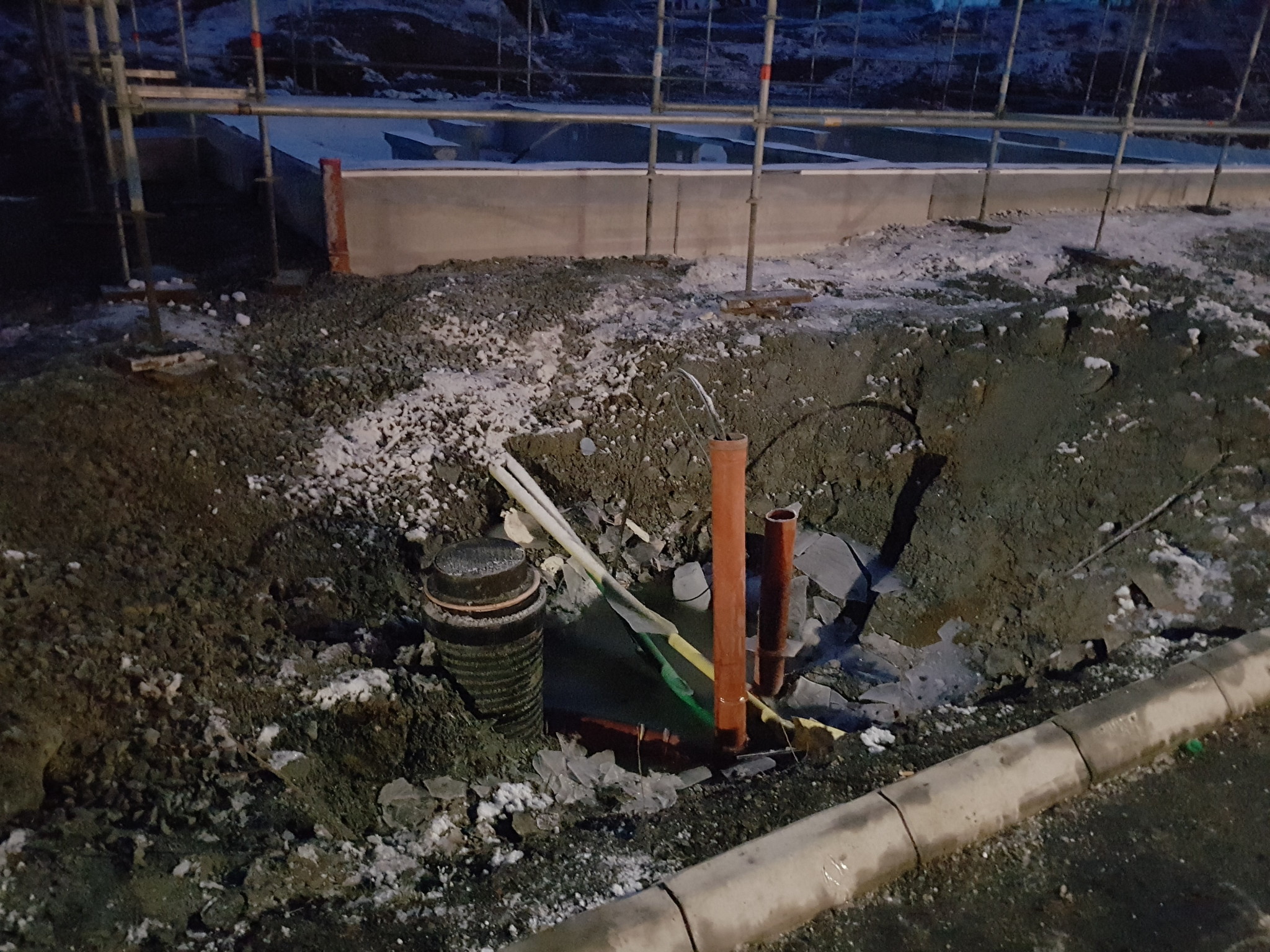

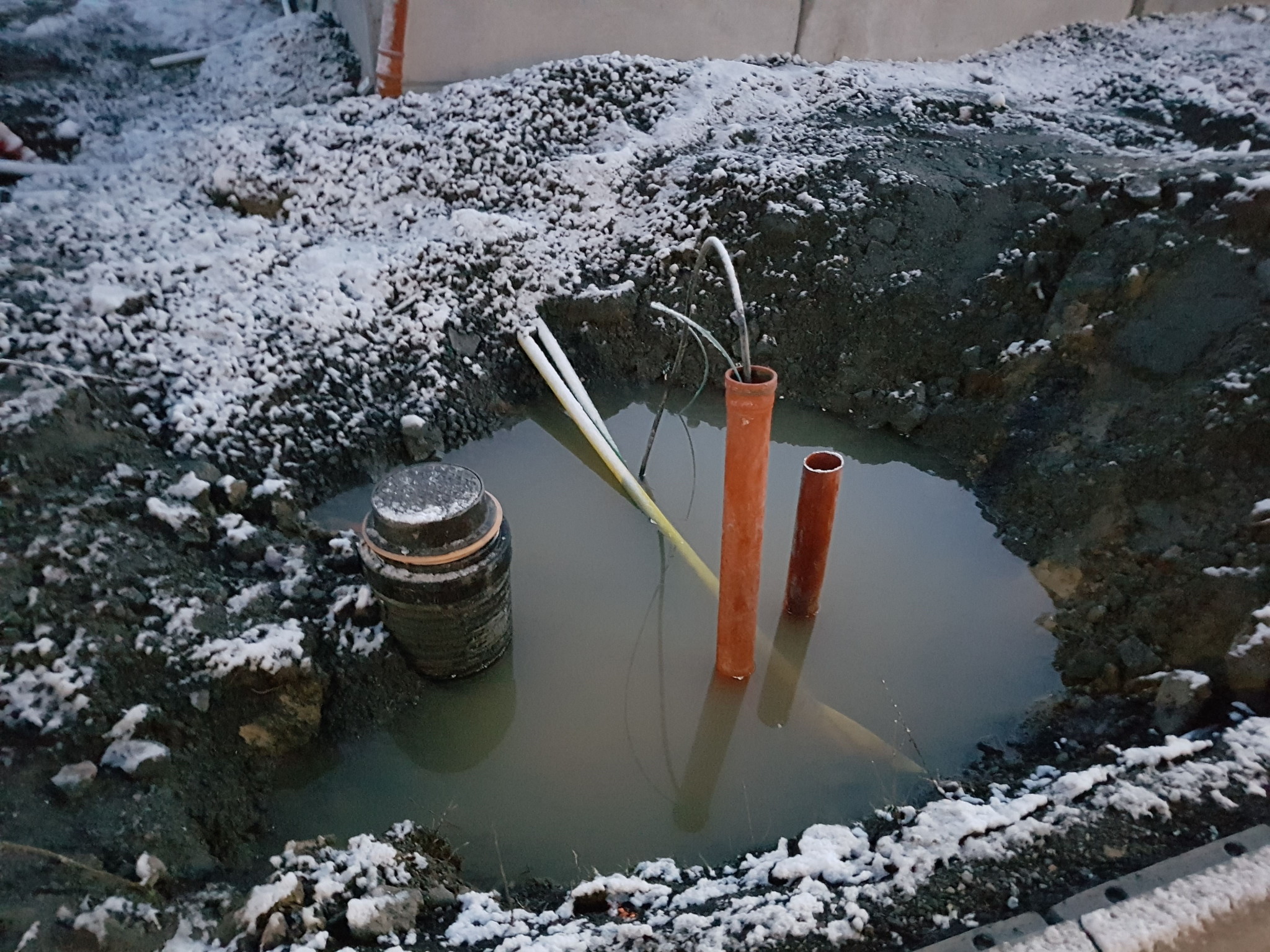

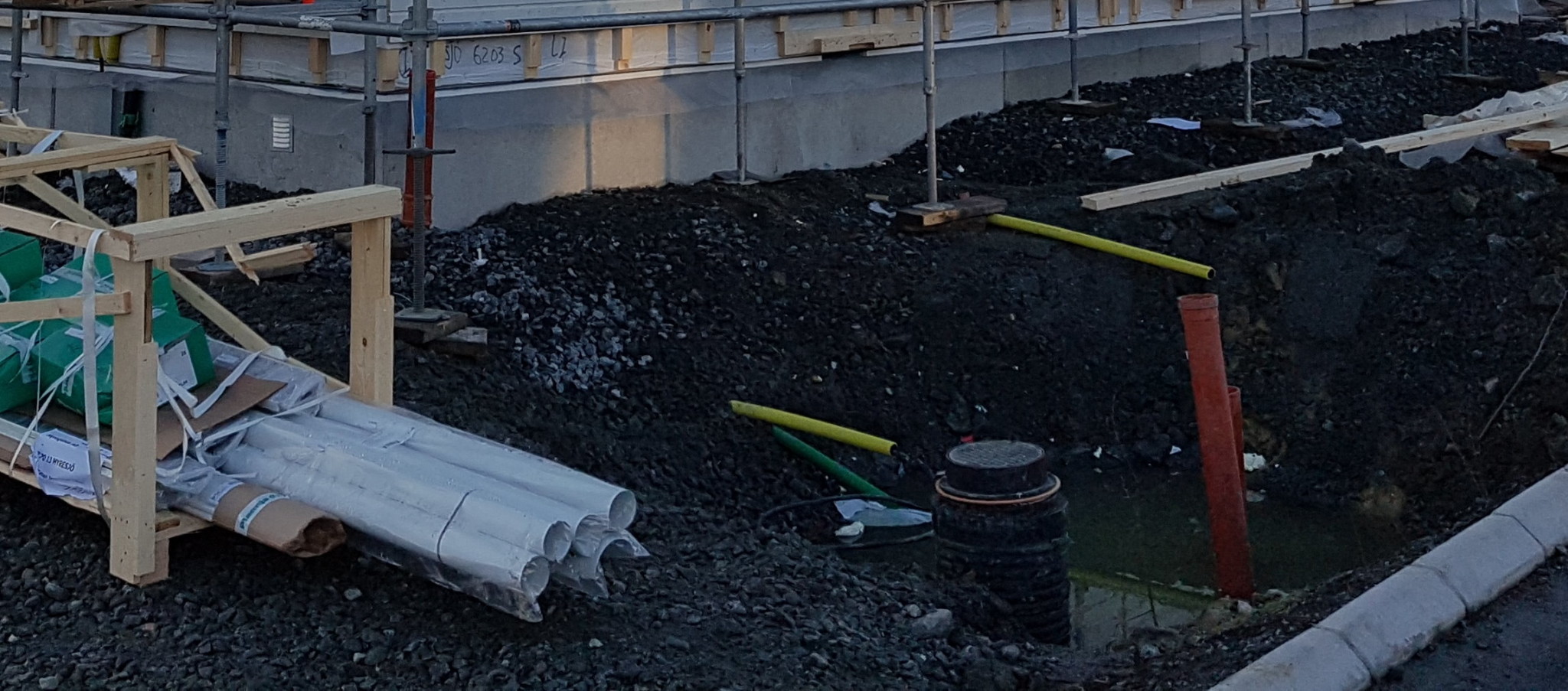

Sen påbörjades markarbetet och en skarvgrop grävdes fram där dessa tre anslutningar fanns, sen fylldes tomten och grunden kom på plats. Från skarvgropen in till huset gick det två tomrör (ett 50mm gult för el, ett 50mm grönt för fiber) och sen vatten. När huset lyftes på plats (modulhus) så hade markentreprenören hängt ner el och fiber i ett spolrör för dräneringen, de hade alltså "hängt upp" dessa två sladdar för att visa: "Här är sladdarna, dra in dem i huset när huset är på plats". Jag har frågat varför de gjorde så och inte stoppade in sladdarna i respektive tomrör men eftersom huset inte var på plats så fanns inget fasadmätarskåp att dra sladdarna till och därför hängde de upp sladdarna så att de skulle vara enkla att mata in. Detta har jag bilder på.
Sen kom huset på plats och någon (nätägaren?) kopplade då in elen i huset genom att stoppa in el-sladden i det gula röret från skarvgrop till fasadmätarskåpet. Här kapades även rören (?) så att de börjar närmare husgrunden, varför vet jag inte. Här skedde det stora misstaget - fiberducten "tappades" ner i skarvgropen och sen någon vecka senare fylldes skarvgropen igen. Markentreprenören har inte heller kopplat ihop det gröna tomröret från huset med det gröna röret med fiberduct som kom från gatan. Mitt gröna rör från hus till skarvgrop är tomt (det har sett när jag filmat med inspektionskamera).

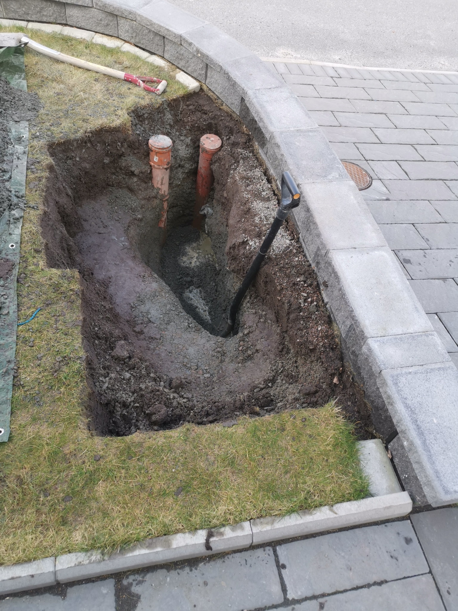

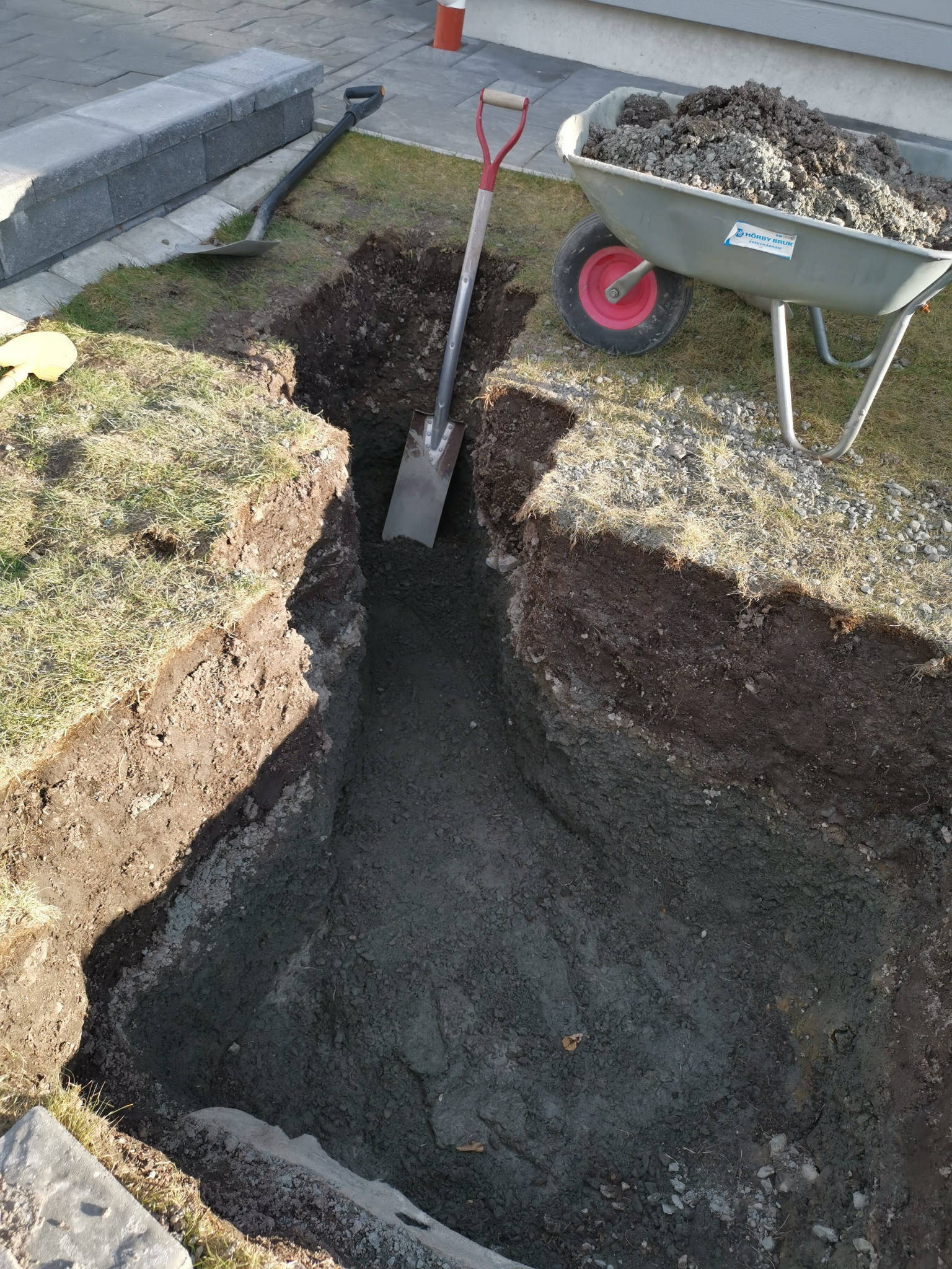

Jag började därför gräva på gräsmattan, ganska nära muren, i hopp om att hitta skarvgropen och sladdarna på gräs-sidan av gropen. Om jag hittar sladden själv behöver Eltel inte gräva med grävskopa och förstöra mur/stenläggning. Men jag hittar ju såklart inte fiberducten och inte heller tomröret som går från huset till skarvgropen (se ovan bild). Nu har jag även gjort en ny grop, längre in på gården i hopp om att fibern skulle komma upp där men jag hittar ingenting här heller.
Jag har försökt hitta fiber-röret men inser att det nog är bra mycket lättare att hitta el-röret och följa el-sladden mot gatan och på så sätt hitta fibern. Men jag hittar inte elen heller. Det kan såklart vara så att den går rakt under muren och gräver jag där riskerar jag att välta muren vilket jag såklart vill undvika så långt det går. Om jag visste med säkerhet att den är där under är det en annan sak. Kan jag låna en kabelsökare för el kanske? Ska jag ringa Göteborg Energi och be dem markera exakt var sladden går?

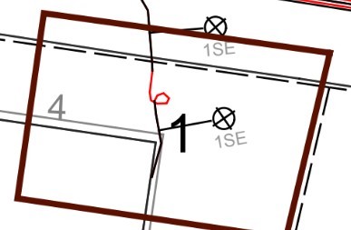

Jag har tagit fram underlag från ledningskollen och jag gräver på någorlunda rätt ställe enligt ledningskollens kartor men det är mycket svårt att veta om jag är en halvmeter fel åt något håll, om jag ska ner djupare eller om jag ska mer åt nåt håll. Pga. muren kan jag inte heller gräva precis var som helst utan att riva muren. Jag har grävt ner till grundvatten/vatten under dräneringen och på bilderna på skarvgropen syns det att tomrören går ovanför vattennivån så jag tror inte jag behöver gräva så mycket djupare (det var mild vinter när huset levererades så mycket vatten, borde i alla fall vara mer än nu i mitten av april). Jag är ner ca 110 cm under gräs vilket ger ca 80 cm under vägens nivå.
Bifogar även bild på el från ledningskollen - det är 4,5m mellan gata och hus.

Börja med att be nätägaren (Göteborg energi) att markera ut var elkabeln går, det är något som de gör kostnadsfritt, har du tur kan de även ange hur djupt kabeln ligger om du frågar snällt

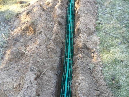

Ok - det har jag aldrig sett. Kanske att det finns i gatan, alltså i fiber-"stammen", men jag är 95% säker på att det inte finns något sånt inne på min tomt och det har jag inte heller sett på granntomter när de byggs upp. Men det hade ju såklart varit trevligt.G ekaa88 skrev:
Kan finnas andra varianter också där det bara är en svart ståltråd eller en tjockare röd kabel. Men det borde ju Eltel veta om dom har lagt ner någon form av söktråd. Verkar enklast att kontakta elnätägarenM MikeeSouth skrev:
Hör med de på Cramo vad de har att hyra ut, det du vill ha är en sökare och en sond som du matar in i röret, på jobbet fäster jag sökaren på en rörål (flexibel glasfiberstav) för att kunna skjuta in sonden i röret.M MikeeSouth skrev:
Sökbandet ska ligga ett par centimeter ovanför själva tomrör/fiberduct för att förvarna om att här ligger det fiber när man gräver. I sådant grönt nät som visas på bilden ligger det en metalltråd som ansluts vid kopplingsskåpet, på så sätt kan man söka ut var fibern är förlagd med en kabelsökare i efterhand.G ekaa88 skrev:
Tomrörets funktion är ett extra skydd mot mekanisk åverkan och en förberedelse för att i efterhand kunna dra in en fiberduct till huset, jag har aldrig sett tomrör med inbyggd söktråd, men det är aldrig fel att lägga en löst i tomröret, så länge man i någon ände drar upp den över mark så att den är tillgänglig den dagen man behöver leta efter röret.
