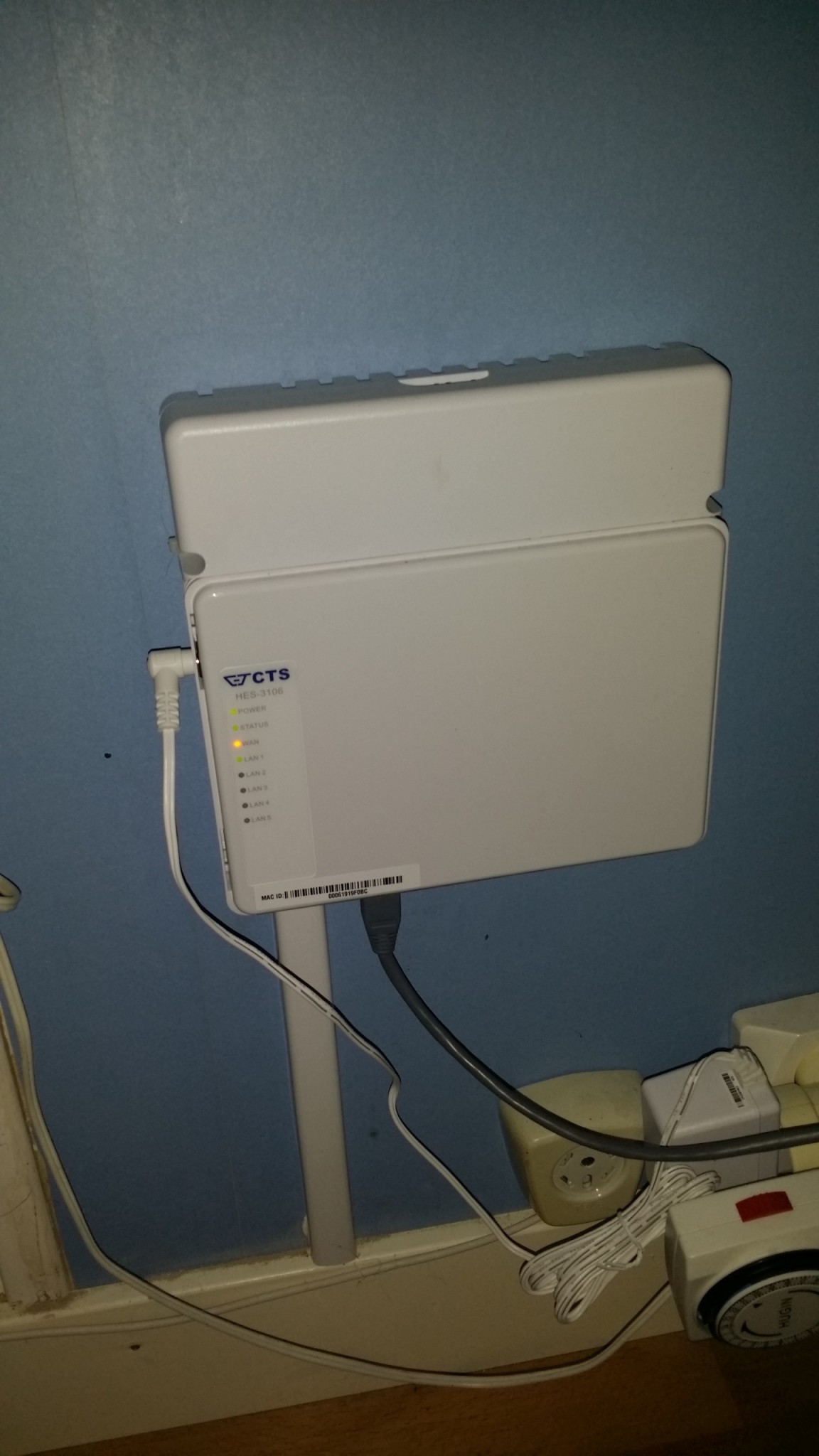

Har nyligen fått in fiber i huset, idag har vi Boxer-tv. Nu ska vi skaffa fiber-tv. Idag har vi antenn med dragna antennkablar på vinden med splitt till varje rum där vi har tv. Hur sjutton gör vi när vi skaffar fiber-tv så vi kan få bild på alla tvapparater? Det fungerar väl inte med vanlig tv-antenn?

Du drar Ethernetkabel från din befintliga fiberkonverter, switch eller vad du nu har som tar emot fibern och har några Ethernetuttag till en box som normalt kommer från leverantören av IP-TV, dvs en box som motsvarar den du nu har från Boxer. Den boxen har t ex HDMI-utgång som ska anslutas till tevens HDMI-ingång.
Du kopplar boxen som du får från fiber-TV-leverantören till den TV du vill kunna titta på. Övriga TV-apparater får inte någon fiber-TV. De kan få vanlig skogs-TV via den ordinarie antennen och antennkablarna.
Ethernetkabel är det du har mellan burken där fibern kommer in och burken som ansluts till TVn.
Det finns dock ett specialfall och det är RF-modulerad CATV över fiber. Det innebär att du har en separat fiber in för just TV och en burk som har en F-kontakt ut (oftast). Har du den lösningen är det som gammal kabel-TV. Vilket är det?
Om du berättar vilken leverantör det är och gärna även lägger upp ett foto på utrustningen så är det lättare att hjälpa.

Hmm... intressant burk. Den kan konfigureras lite olika. Du verkar dock ha IP-TV så då är det en box per TV som gäller. De kopplas troligen med nätverkssladd till uttagen på den där boxen. Det kan ev vara så att det går att koppla TV-boxarna till det vanliga nätverket (t.ex. Telia har så om man använder deras Smart) men det beror på hur den där burken är konfigurerad. Det borde du kunna få reda på från leverantören.
Enklaste lösningen är precis som [SKPG]Zamora skriver ovan att behålla det ni har.
