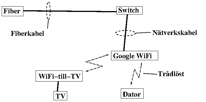

Har grannarna samma problem?J Jimpalimpa83 skrev:Blir galen på att min uppkoppling bryts för jämnan. Avbrottet är knappt märkbart när man slösurfar men desto mer kännbart i videomöten. I videomöte tappar jag uppkopplingen 3 till 4 ggr på 30min möte, då jag får vänta 10sekunder att uppkopplingen fungerar och sen hoppa in i mötet.
Liknande vid TV tittande, filmen kan frysa då och då men snabbt komma igång igen.
Fiberoperatör: Ownit (150mbit)
Nätägare: Telia
Placering: Inkommande Fiber och Switch i tvättstugan, Dator i kontoret och TV i vardagsrummet
Koppling Dator: Inkommande Fiber -> Switch -> Lan till Kontor -> Google WiFi -> Dator (samma problem LAN eller WiFi)
Koppling TV : Som ovan men Google Wifi -> Accesspunkt med LAN till TV
Har pratat med Ownit flertalet gånger men får ingen support då de meddelar att allt ser bra ut från deras håll (antar att de bara kan se att internet levereras utan avbrott sett över en längre tid och inte ned på minut)
Har någon förslag på vad jag kan göra?
Router och Switch har startats om flertalet gånger. Routern har fungerar felfritt i år i min andra bostad.
Tacksam för hjälp

Var väl Jocke Best som lade märke till det i bilden att enbart LAN2 var ansluten med 100 Mbit/s.

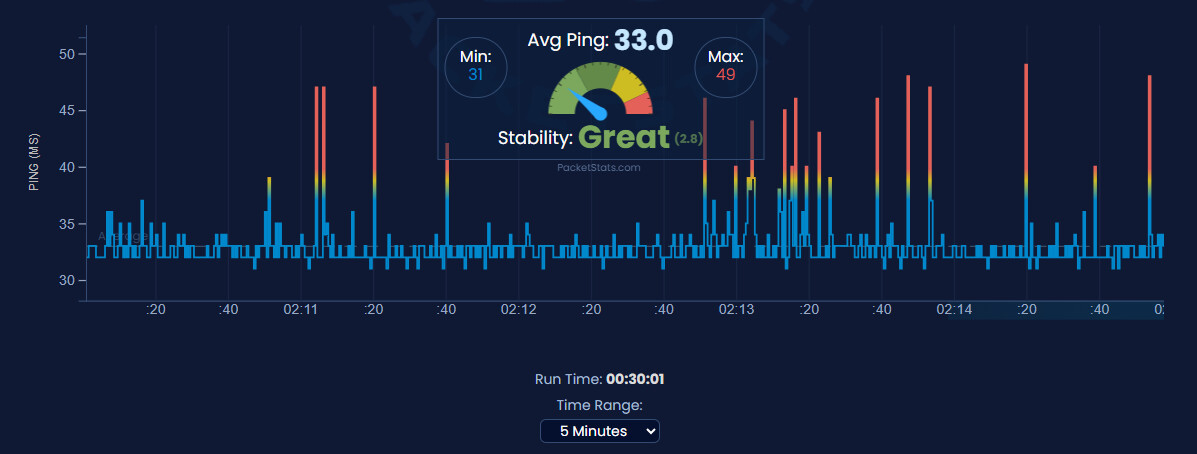

ping -T 37.156.192.50"Du kan testa om nätverkskablarna har saker som du inte vet om inkopplat genom att koppla ur allting till nätverkskablarna i huset. Sätt en kortslutning mellan specifika ledare och mät i den andra ändan om kortslutningen visar sig där. Sitter det nätverksutrustning imellan så kommer dessa att blockara responsen.J Jimpalimpa83 skrev:
För att underlätta mätningen kan man ta en gammal nätverkskabel med 8P8C (aka "RJ45") pluggar i varsin ända och skala upp.
Svaret på det är nej eftersom han kopplar förbi för att mäta med den trådade förbindelsen direkt.C Charlotte Ljungblad skrev:
"www.sunet.se" är en mer tillförlitligt "mål" med folk som kan nätverk.J Jimpalimpa83 skrev:

Tack,spikplanka skrev:
"ping -T 37.156.192.50"

Rent allmänt så försök att få bort trådlöst så långt det är praktiskt möjligt. För att det är något som lätt ger svårlösta nätverksproblem. Iaf arbetsdator och TV bör sitta på trådat.
För att träda TV behöver jag ytterligare en router att sätta vid mediah
Tack! Har försökt tråda till TV i och med att det finns uttag i varje rum. Men insåg snabbt att för att möjliggöra det behöver jag ytterligare en router att sätta vid mediacentralen (den jag bifogade bild på).spikplanka skrev:

Behöver du verkligen en till router? Du har väl en patchpanel då huset är nytt?J Jimpalimpa83 skrev:Tack,
Tips på liten, billig och pålitlig router med enda uppgift att dela ut IP adresser till olika rum? Min Google WiFi har enbart en LAN utgång samt att den inte står i närheten av Mediacentralen
Sätt såfall en kabel från LAN på din Google Wifi (eller switch) in i antingen:
1. Väggen närmast Google Wifi, dra sedan en kort kabel i patchpanelen till det uttag där TVn står, och sedan ut från uttagen vid TVn.
2. Direkt från patchpanelen till det uttag där TVn står. Sen direkt till TVn från det uttaget.
Hoppas att kabelbytet nu löst problemet, men vid felsökning av framtida problem är mott tips att investera i en nätverksadapter USB-C - ethernet så att du kan ansluta valfri dator via sladd så att du slipper felsöka via wifi och exempelvis kan ansluta dator direkt till intenon.

* Starta program på datorn som skickar ping med långt intervall till någon stabil adress på internet. Vilket är mycket användbart för att se när och varför problem uppstår samt vid interaktion med tjänsteleverantören.

tror inte jag hänger med. Patchpanelen sitter i tvättstugan (bild tidigare) och Google Wifi i kontoret. Är det rätt uppfattat att: från Interno kopplar jag LAN1 till patchpanel märkt kontor1, sen kopplar jag närverkskabel från ”LAN uttag 1” i kontoret till Google WiFi och från LAN på Google WiFi till ”LAN uttag 2”. Vidare i patchpanel Kontor2 till Vardagsrum1. Sen vardagsrum1 till TVE enoch85 skrev:Behöver du verkligen en till router? Du har väl en patchpanel då huset är nytt?
Fiber->Inteno->Patchpanel Kontor1->kontor uttag 1 -> Google WiFi-> Kontor uttag2 -> patchpanel kontor2 -> patchpanel vardagsrum1 -> vardagsrum uttag1 -> TV
