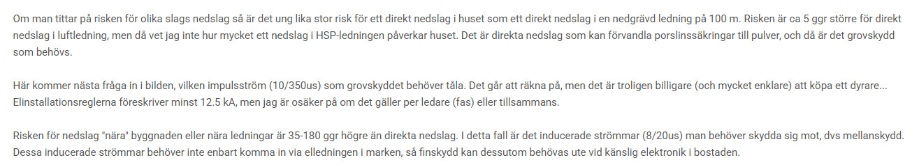

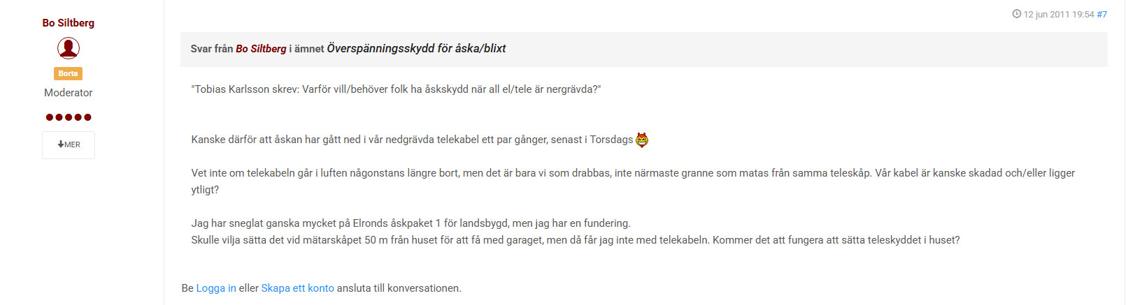

Edit: Bo Siltberg (kanske samma som här) har skrivit på Fluxio:
https://fluxio.se/forum/elinstallationer/1923-overspanningsskydd-for-aska-blixt.html
"Om man tittar på risken för olika slags nedslag så är det ung lika stor risk för ett direkt nedslag i huset som ett direkt nedslag i en nedgrävd ledning på 100 m. Risken är ca 5 ggr större för direkt nedslag i luftledning"
