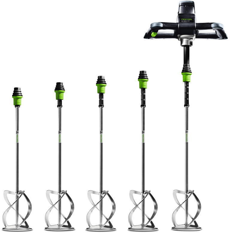

Sitter här och försöker bestämma mig vilken jag ska ha, tittade på vikt, varvtal, antal växlar och kapacitet men kan inte riktigt bestämma vad som är bäst.
MX 1002 har varvtalsomfång mellan 360 till 1010 rpm, när behöver man egentligen så mycket som 1010 rpm? De flesta ligger på 630 rpm som max.
Och när behöver man så lite som 150 rpm?
Tänkte använda den till allmänt bruk såsom blandning av mindre mängd betong (ja jag har tombola men ibland är det mindre mängd så det är enklare att ta fram en omrörare), murbruk, kakelfix, färg och allt möjligt...
Vid större mängder så kommer jag använda tombola så maxkapacitet är mindre intressant. Ergonomi och vikt är mer intressant för min del. Men de mindre omrörare har kapacitet på 40L och det känns som minsta i laget...? En 60-70L känns vettigare, allt över det så är det tombola som gäller.
Någon som kan ge goda råd på vad man bör sikta på?

Nu har jag ingen festool visp utan en billighetsvariant från Harald.
Den är tvåväxlad och jag kör den aldrig på högsta växeln. Inte ens på lägsta växeln brukar jag köra på maxvarv.
Kapacitetsmässigt har den alltid räckt till men då brukar jag ha den till att max blanda en färdig säck med bruk. När jag blandar mitt eget bruk så kör jag alltid med tombolan alternativt större mängder.
Maskinen fungerar utmärkt men vispskaftet är för kort så det är inte helt bekvämt att stå o röra med den, men som sagt, med en säck och kanske 5 min vispande så funkar det.

Skulle tippa på att MX1000 funkar bra i de flesta lägen. Jag har av dessa bara kört med RW1000EQ dock, men jag tror den kostar tre gånger så mycket som MX1000. Som Nimanjeb har jag aldrig haft behovet av högre varvtal samt upplevt blandare med för kort stav. Ska du blanda fler än tre gånger om året vill du ha rätt längd!

Jag köpte en omrörare på clas olsson. Cotech. 3års garanti. 495kr på kampanj. Har blandat ungefär 10 ton putsbruk och ca 2 ton betong med 16-sten. Jag blandar inte i spann utan i 90-litersbalja. Omröraren funkar fortfarande som ny. Steglös maskin med 3-års garanti. Jag trodde den inte skulle hålla så länge - trodde ja skulle få nyttja CO:s fina garanti men icke.
Jag är betongare till vardags och kör periodvis mycket med omrörare i jobbet. Vi får ut lite olika proffs-maskiner från uthyrningsfirmorna bla festool och Berg. Jag upplever inte att min Cotech gör jobbet sämre än dom. På jobbet kör vi bara i 17liters grönspann...
Jag såg i Harald Nyborgs reklamblad häromveckan att dom säljer Atika-omrörare. Låter spännande tycker jag eftersom deras brockor är sagolika. Köper du en sån får du en märkesmaskin till riktigt bra pris. Vet inte om den är bra dock.

Finns förlängsningadapter annars........

Har kört RW1000 mycket men den låter som en stenkross numera i växelhuset.MaxPax skrev:Skulle tippa på att MX1000 funkar bra i de flesta lägen. Jag har av dessa bara kört med RW1000EQ dock, men jag tror den kostar tre gånger så mycket som MX1000. Som Nimanjeb har jag aldrig haft behovet av högre varvtal samt upplevt blandare med för kort stav. Ska du blanda fler än tre gånger om året vill du ha rätt längd!

Dessutom så har Festool något som de kallar för ErgoFix på sina omrörare, exakt hur det funkar vet jag inte men man kan i alla fall justera höjden.
Läste lite på igen och det ser ut som att jag kommer sikta på en med 1 växel då det blir lättare maskin. 2:a växeln verkar vara mest för färg och annat lättflytande massa och det tror jag man klarar sig utan (?).
Blir nog MX 1200 då den väger lika mycket som MX 1000 men med mer effekt.

Jag har kört med både den "gamla" RW1000 och den nya 1200'an och den nya funkar hur bra som helst. Känns stadigare/stabilare och sedan har den en inneslutit startknappen (gummi klädd) som gör att om du vispar sådant som kan "limma fast" startknappen slipper du sådant

Var det lite stressigt när alla produktbeskrivningar från protool skulle översättas eller? du tittar på en produkt som festool gett smeknamnet "Den kraftpaket" och du väljer bort de tvåväxlade "Den specialist" och "vridmomentet styrka"...
Jag har bara begränsad erfarenhet av blandare och i grönsvart har jag bara provat RW1000 (tror jag, jag går på formmatchning) men tror din analys med växlarna är riktig, har svårt att se att man ska blanda något bruk med andra växeln. Det skulle vara något helflyt i så fall, men knappt ens det...
Måste vara en rejäl presentcheck du har om det ska bli "billigt", eller så har vi olika referensramar...
