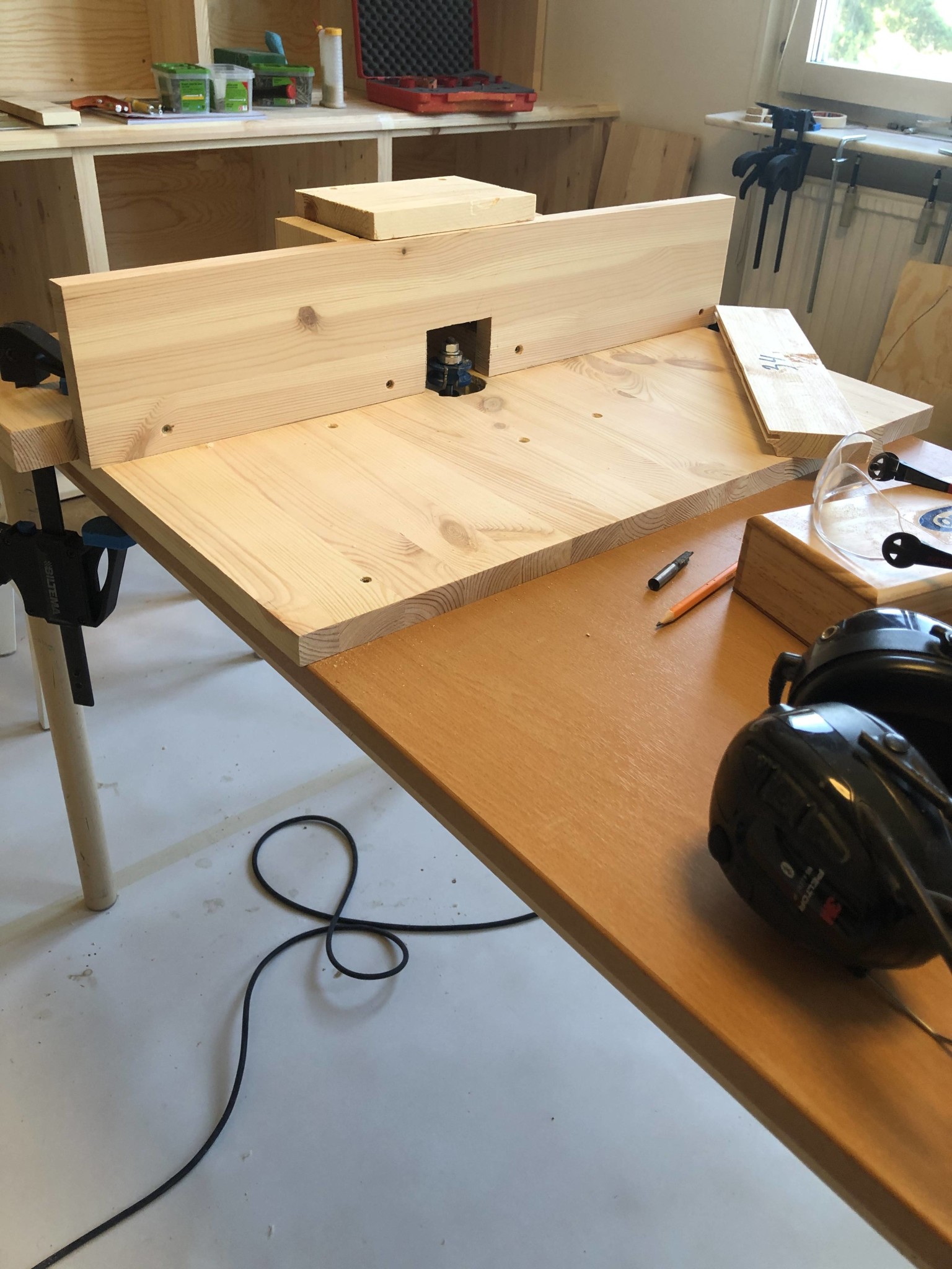

Hur gick det för dig? Jag testade lite idag med exakt samma maskin och frässats, och det är när jag ska använda frisfräsen det blir problem. Den är ju bredare än öppningen på både fräsplattan och sidoanslaget. Något tips på hur man kommer förbi det?

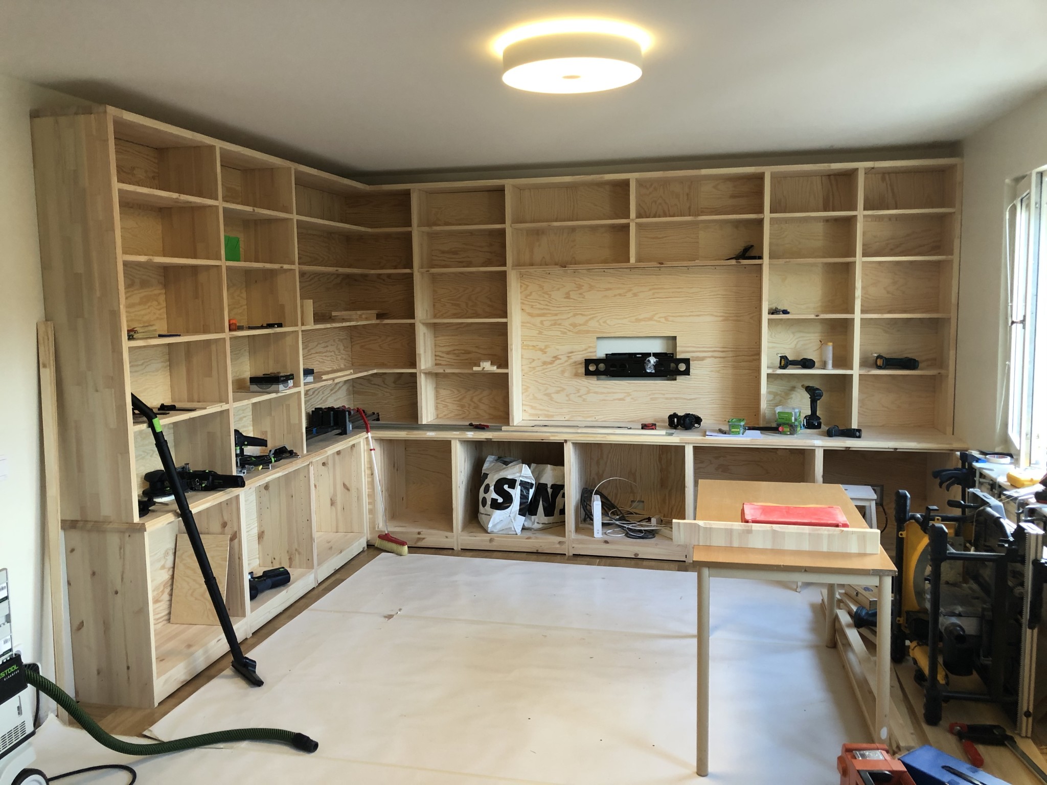

Det intressanta är att jag kommer påbörja arbeta med dörrar imorrn. Har varit upptagen med att fixa stommen. Så här blev det förresten.
Vilket material har du till speglar?

Ser ju riktigt snyggt ut! Jag gör ett liknande projekt med garderober. Har använt tjocka limfogskivor till stommarna och bakstycken i plywood, precis som du som det ser ut. Jag ska ha dörrar som är 185cm höga och har tänkt att använda 18mm limfog till dem. Är dock helt novis på att göra dörrar så vet inte alls ifall det kommer att funka. Har du något annat förslag ifall jag vill ha massivt trä?

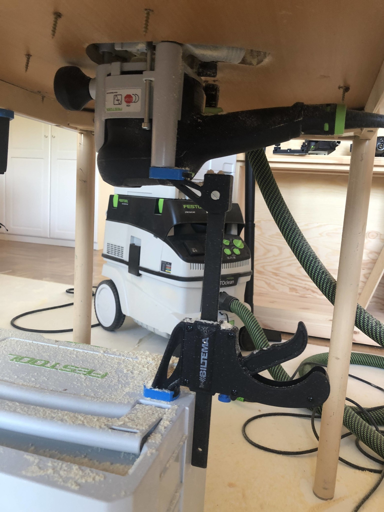

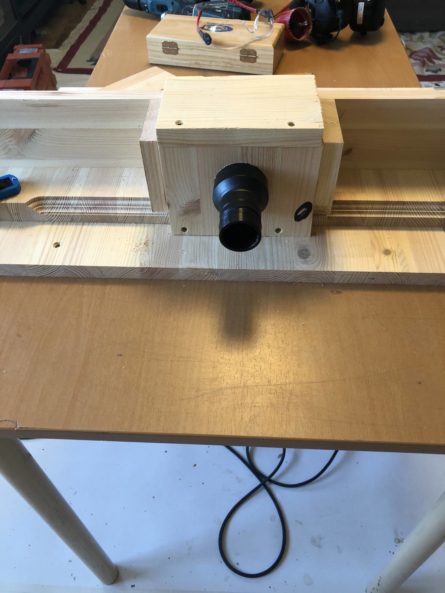

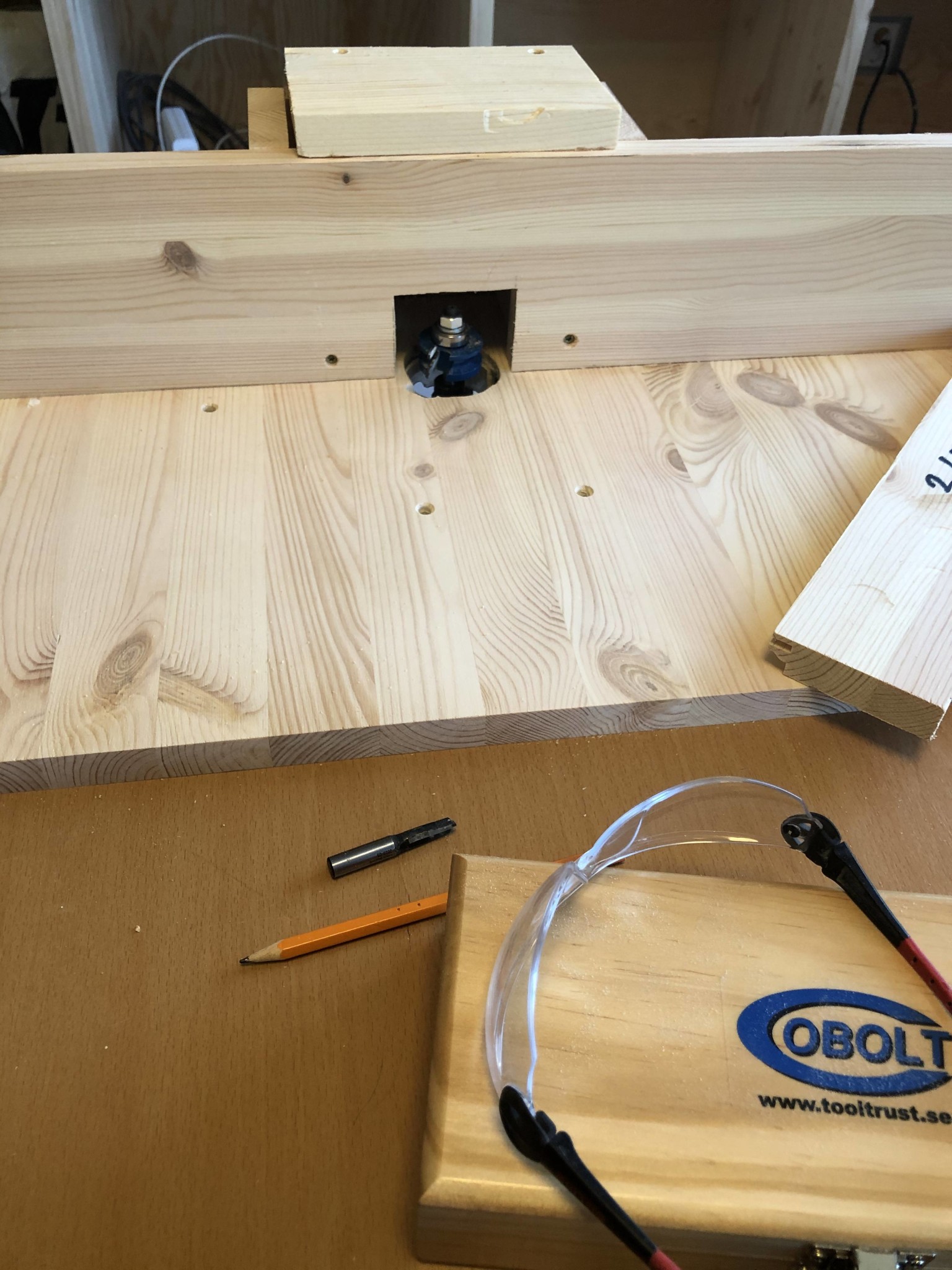

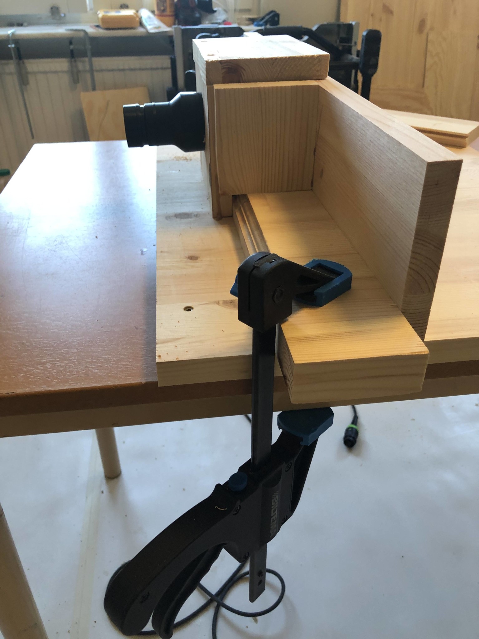

Så här gjorde jag. Sågade ur för glidbordet i ett gammalt bord som jag ska ändå slänga. Vände fräsen upp och ner och lätt den hänga på metallstänger för parallelansllaget. Täckte över det men en träskiva (fräste ur en 14mm djup sänkning för glidbordet som sticker ut över bordet och för metallstänger -6mm ) och skruvade fast skivan mot bordet. Gjorde ett enkelt parallellanslag också med utsug.
Har precis testat och det funkar bra.
Viktigt nog att köra alla detaljer med profilfräsen först så att man slipper justera höjden hela tiden och sedan allt annat med kontraprofilfräsen.

Jag vet faktiskt inte vad som passar bäst. Jag är också rätt så färsk inom snickeri och aldrig gjort det förr. Hade jag varit dig så hade jag också kört med limfog (hade jag haft planhyvel så hade jag nog kört med vanligt virke, typ päron eller nåt sånt). Bor du i Stockholm så finns det otroligt bra grossist som också säljer virke till privata personer på fredagar. Holmsträ heter dem. Otroligt mkt billigare än typ vanliga byggvaruhus med proffssnickeri kvalité!
Så här fixade jag problemet med fräsliften. Funkar fint faktiskt :)
