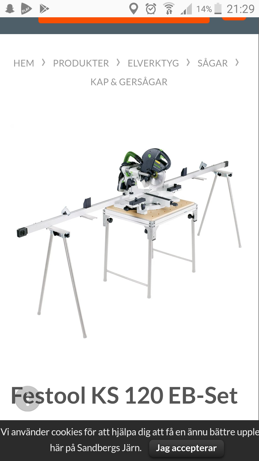

Har precis råkat köpt en Festool kapex 120 och håller på att smörja upp den och snygga till den lite innan användning. Jag upplever att den återfjädrar dåligt och undrar om detta går att justera?.
Fick även med med anhåll mm liknande detta fast utan mtf bord. Nu undrar jag hur man ansluter denna benställning till sågen? Är det crownstop (Festool 494369) som gäller eller finns det någon annan fiffig lösning?

Bild på ställningen
  • Kap- och gersåg monterad på en portabel arbetsställning med utdragbara stödarmar.
Utan att veta så gissar jag att de där vingarna kräver ”crown stop” som du är inne på. De nyare vingarna har däremot en egen V-spårprofil som fäster dem i sågen.

E
Ja det är det jag är inne på. Tänkte om det är någon annan som kan bekräfta detta? Det borde ju finnas en uppsjö av Festoolnördar här på BH.
