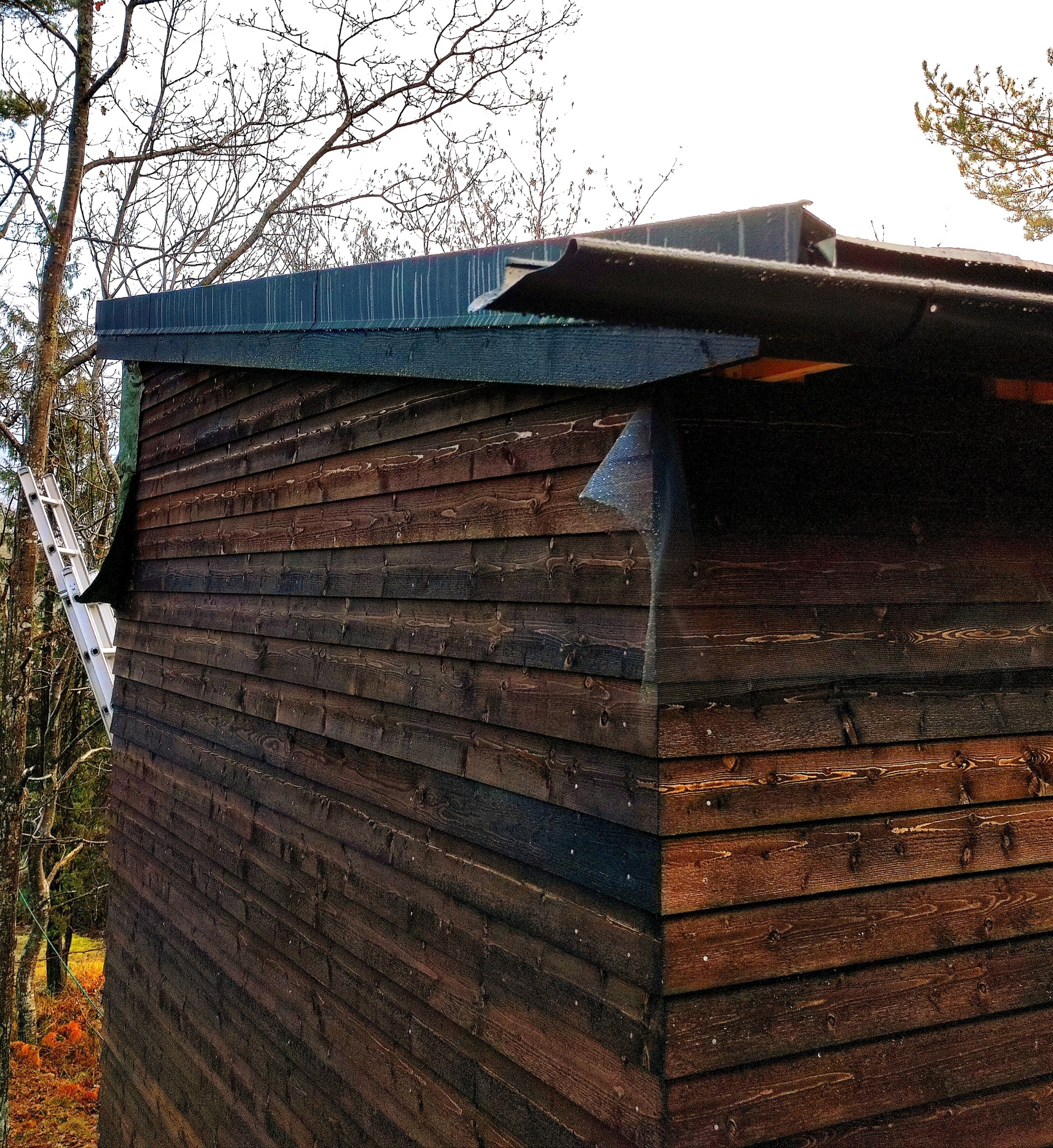

Dubbelgerade fjällpanelhörn, HK55 med kortaste skenan. 45° i horisontalplanet och 6° i vertikalplanet i ett snitt. Underbar maskin.
  • Hörn av träbyggnad med dubbelgerad fjällpanel och takskiva, snitt vinklat 45° horisontellt och 6° vertikalt.
