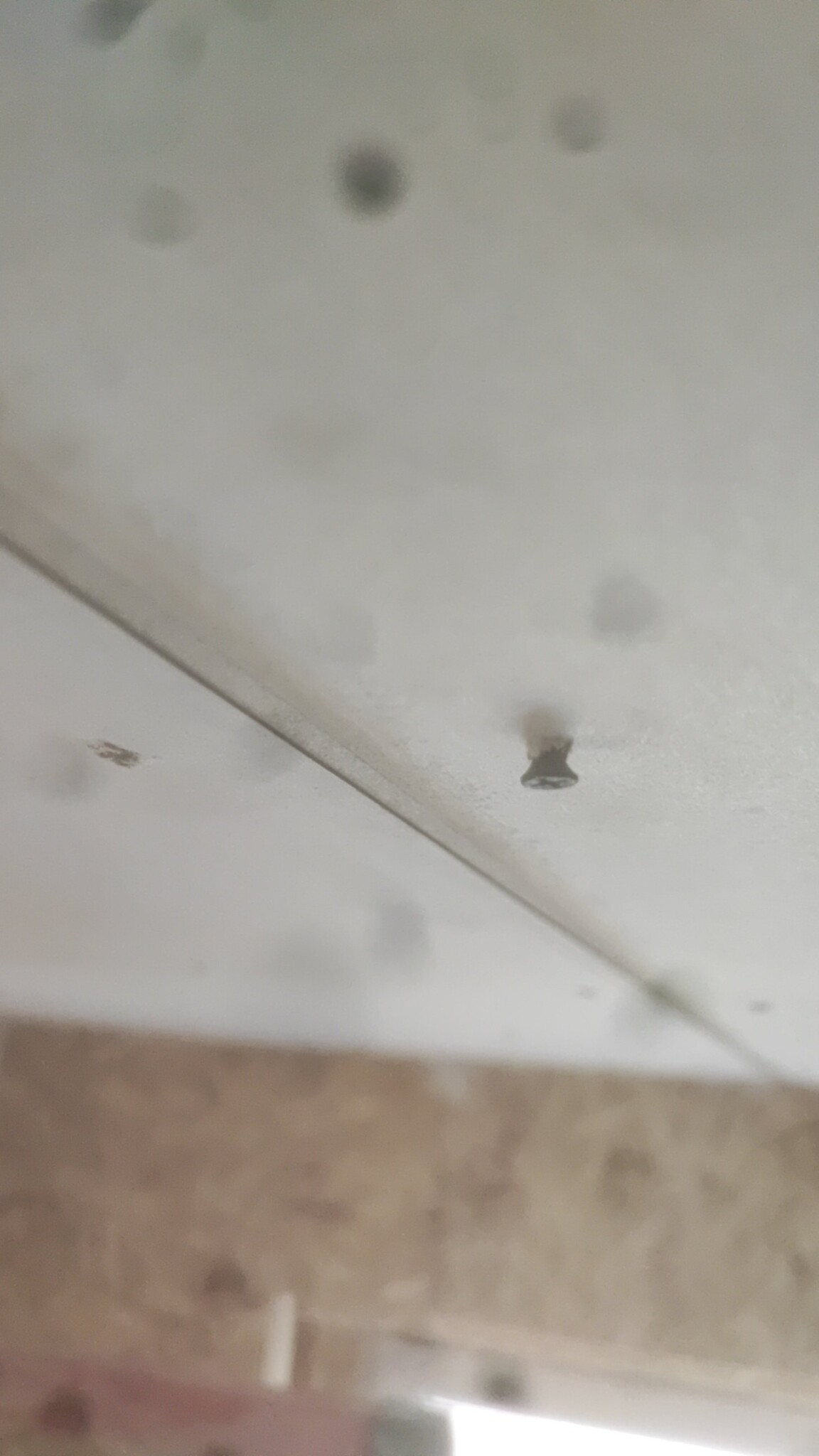

En som gått i som den ska

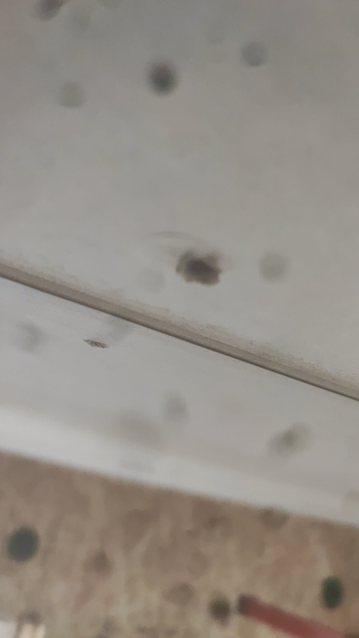

En som inte ville

Film när det inte blir bra
Många går bra, kanske att jag drar i dom lite väl långt nu
Stäng av automatiken och kör på maxvarv som jag skrivit förut.
Sedan är det bara att justera djupet ordentligt

Ok det går alltså, får testa det
På läge Man så måste man hålla inne knappen för att den ska snurra men den startar först när det är tryck så det går inte att köra maxvarv "i luften"
Läge Auto så börjar den snurra även om knappen inte är intryckt, men även då när det är tryck på framdelen
