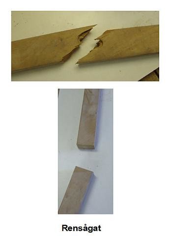

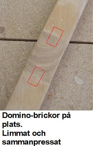

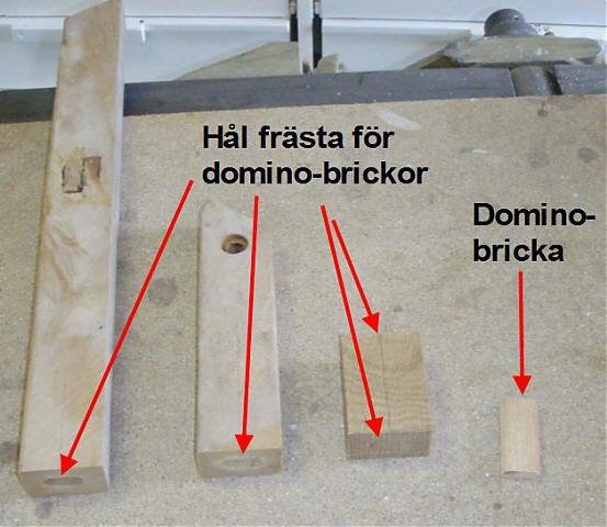

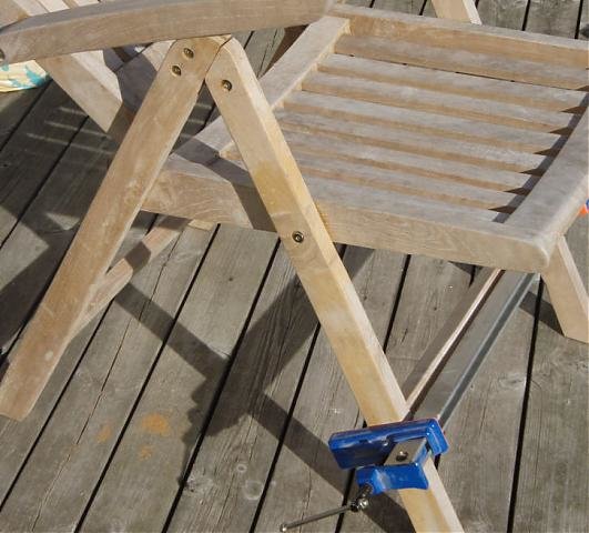

Halloj , kunde inte låta bli att testa och dokumentera första användningen av min nya leksak - Festool Domino!
Ett ben gick av på en solstol hemmavid och vips så kom ju domino-fräsen till användning!
Som ni säkert alla inser redan nu så är ju detta verktygs-underverk helt livsnödvändigt!!
