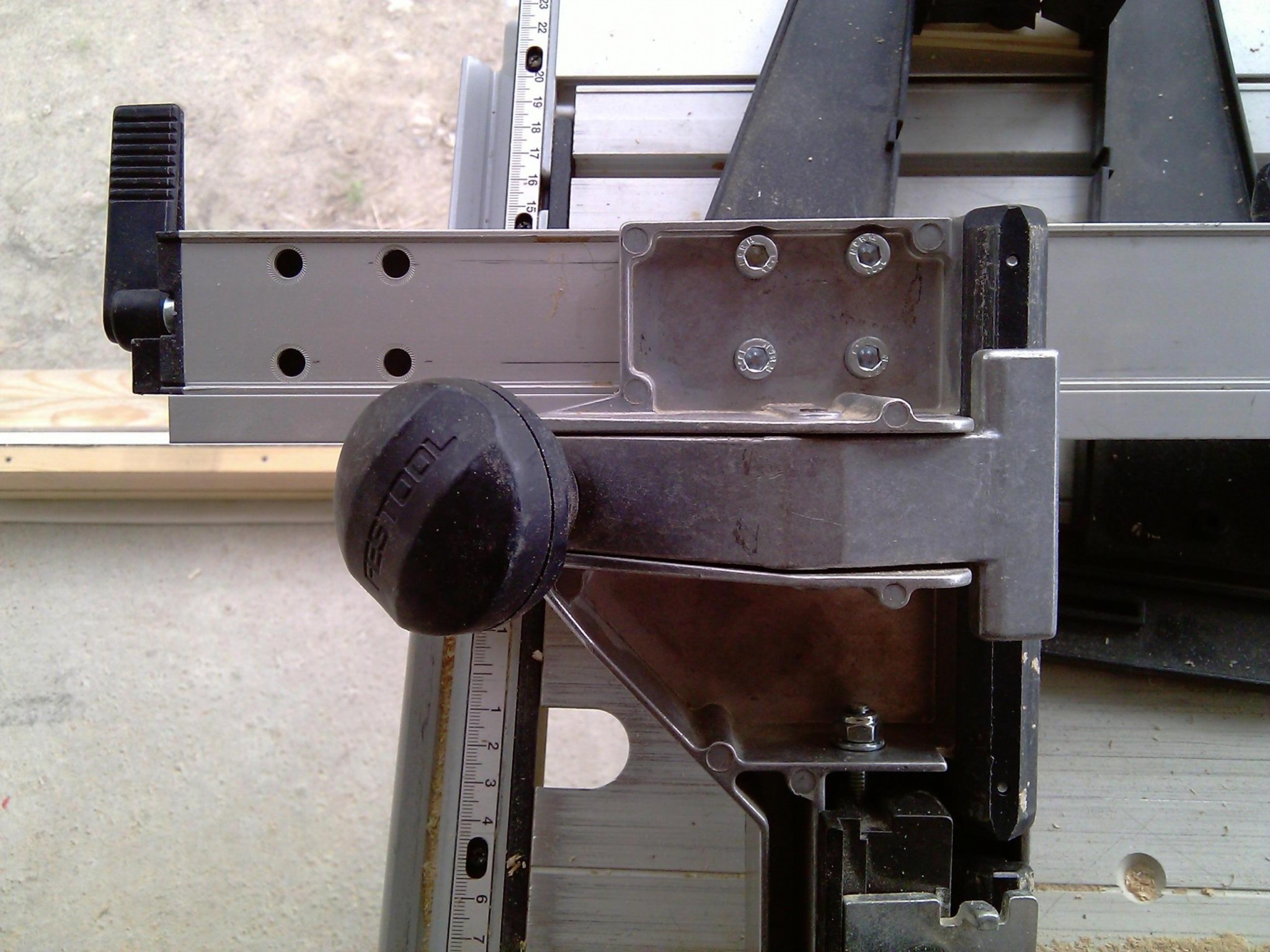

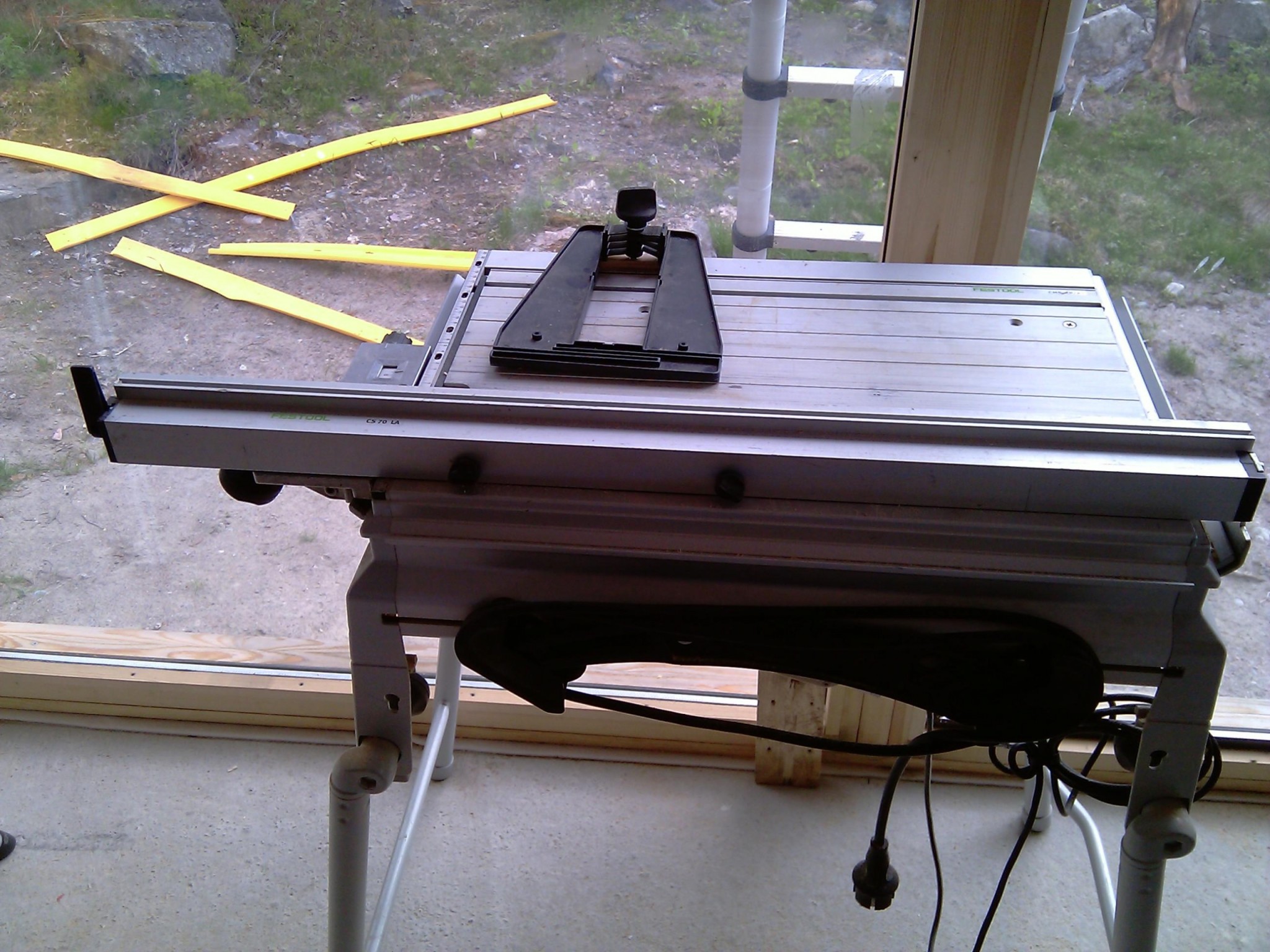

En liten uppdatering: jag har aldrig kommit till skott med ombyggnationen av min "CS 70 LA" till en "CS 50 LA", och tur är väl det. Min ursprungsidé var ju att såga ned hela anhållet, gänga om excenteraxeln etc, dvs en ganska krånglig procedur.
I helgen slog det mig att det finns en mycket enklare lösning, nämligen att flytta fram det bakre fästet (ett riktigt "slap to the forehead moment"). Det var bara att skruva isär, borra fyra nya hål, och montera ihop igen, sen hade jag ett stabilt anhåll som dessutom är bättre än "originalet" eftersom det är längre före klingan.
Se bilder nedan för detaljer!

Näe, inge fara, den har allt gått varm, med alla moduler (utom sticksågen som jag inte använder så ofta...).
Jag har dock varit hänvisad till WA som anhåll till mina sågmoduler (TS55 och AP85). Det funkar ju iofs hyfsat, men LA känns ju betydligt stadigare. Fininställningen är ju också rätt smutt på LA, det är ju lite meckigt att smyga fram till exakt rätt mått med WA...
Sammantaget så blev det ett rejält lyft när jag till slut fick tummen ur
