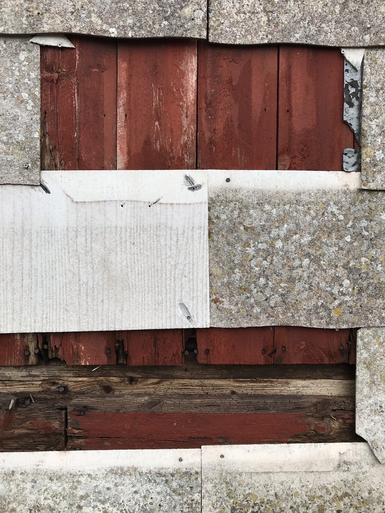

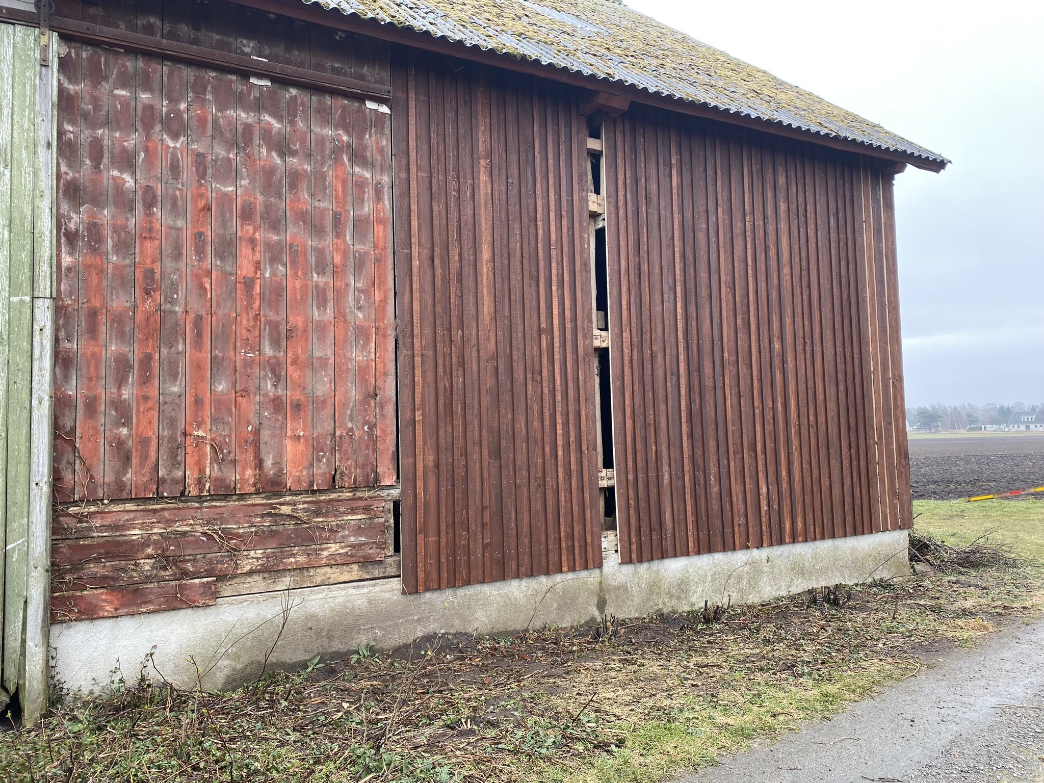

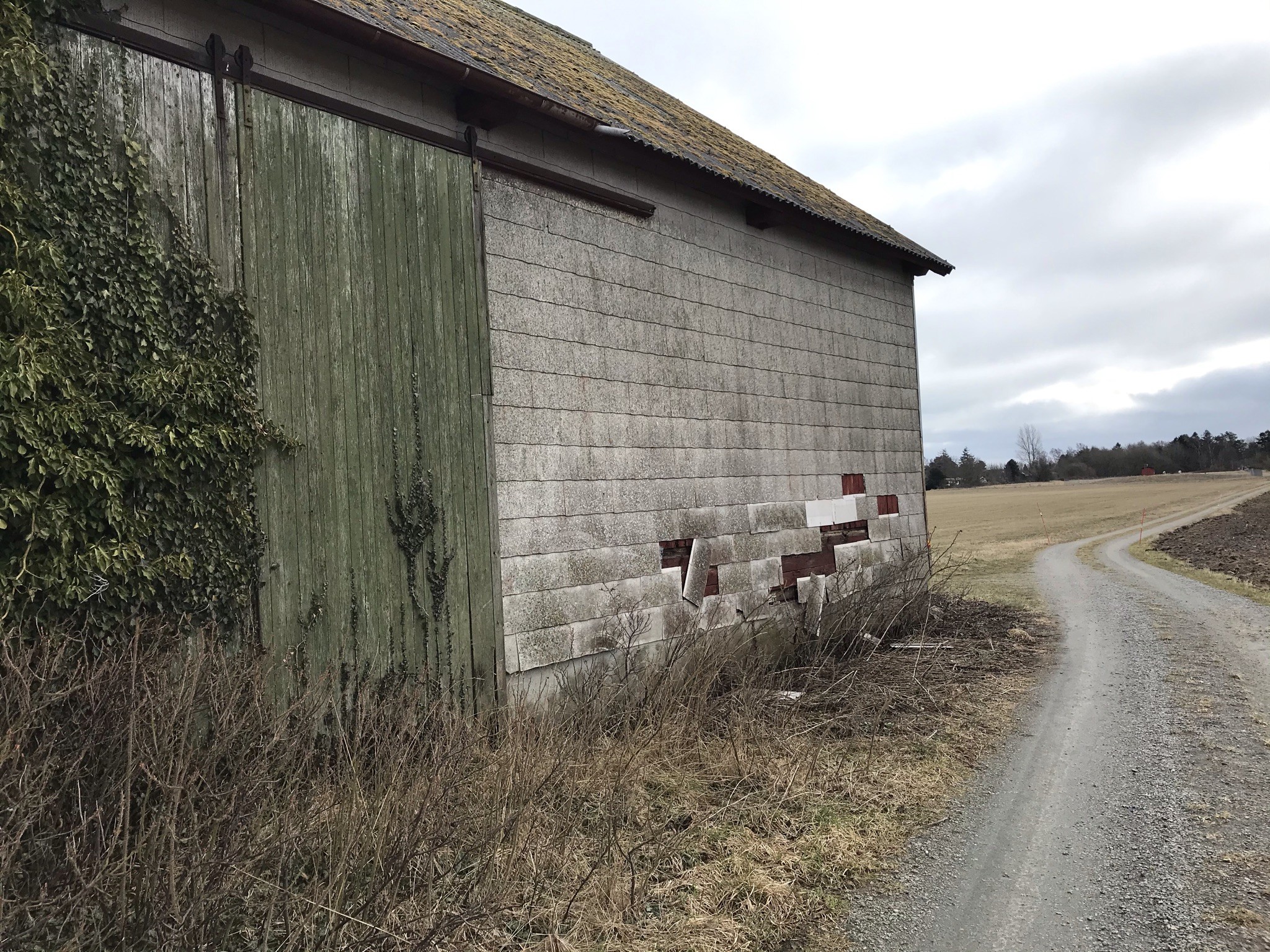

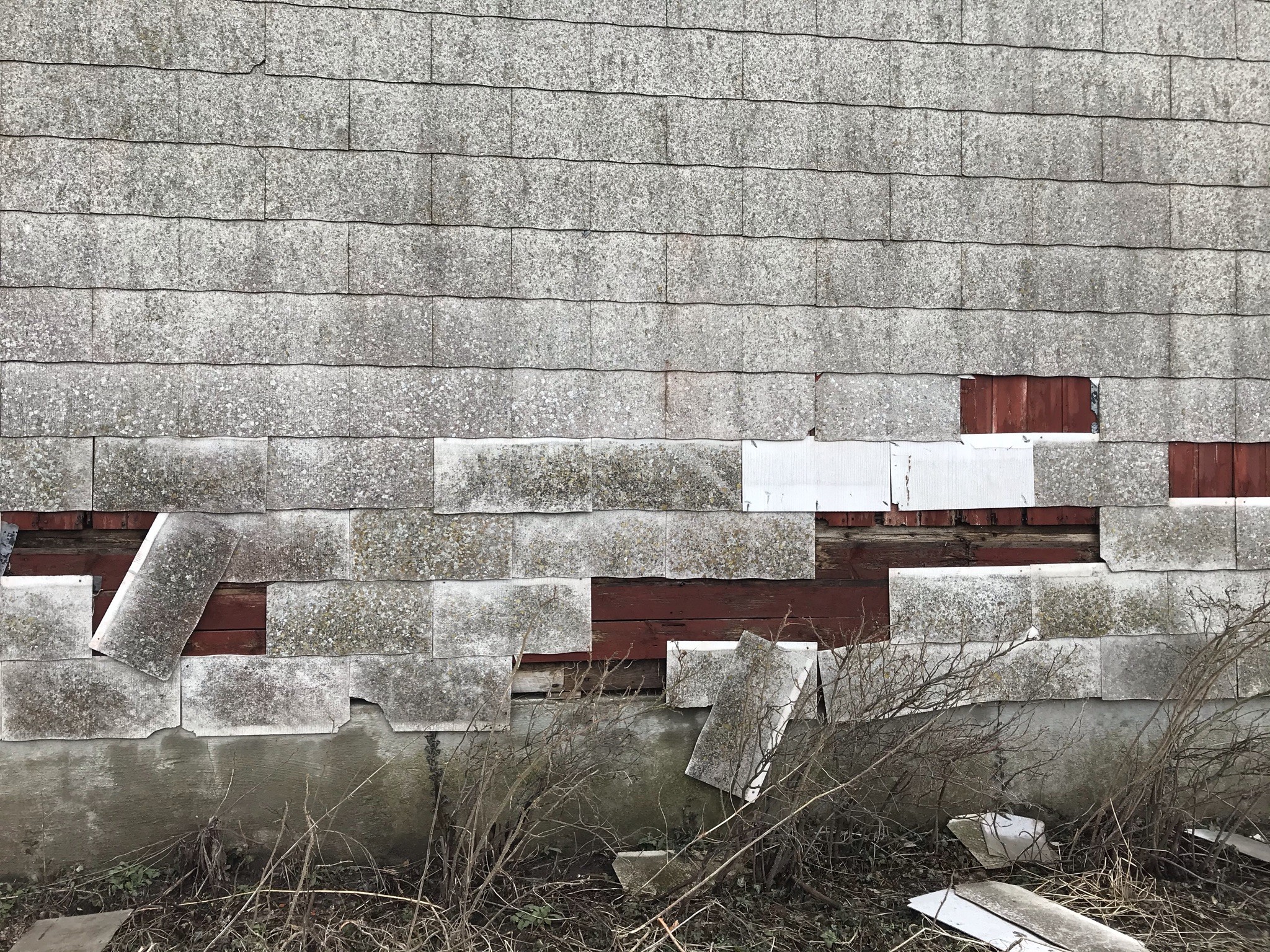

Logen är ca 10*25 meter och klädd med eternit idag. Under är det brädor. Tyvärr har en stor murgröna fått växa upp längs fasaden och den har letat sig in under hur många plattor som helst, så en del står ut och andra har knäckts. Vi tog bort murgrönan på en del av logen, men det resulterade i att plattorna inte längre sitter uppe om det blåser från fel håll och nu har vi inte längre reservplattor så att vi kan ersätta de trasiga... Därför ska vi nu fixa till den här delen på bilden som ju ser helt förfärlig ut och nästa år ska vi fixa resten.
Billigt och underhållsfritt finns ju inte, men låt säga prisvärt och långlivat istället, så beskriver det vad vi prioriterar. Utseendet är ju såklart viktigt också. Och miljöaspekten. FRÅGA 1: Går ekvationen ihop och vad är det då för fasadmaterial vi ska ha?

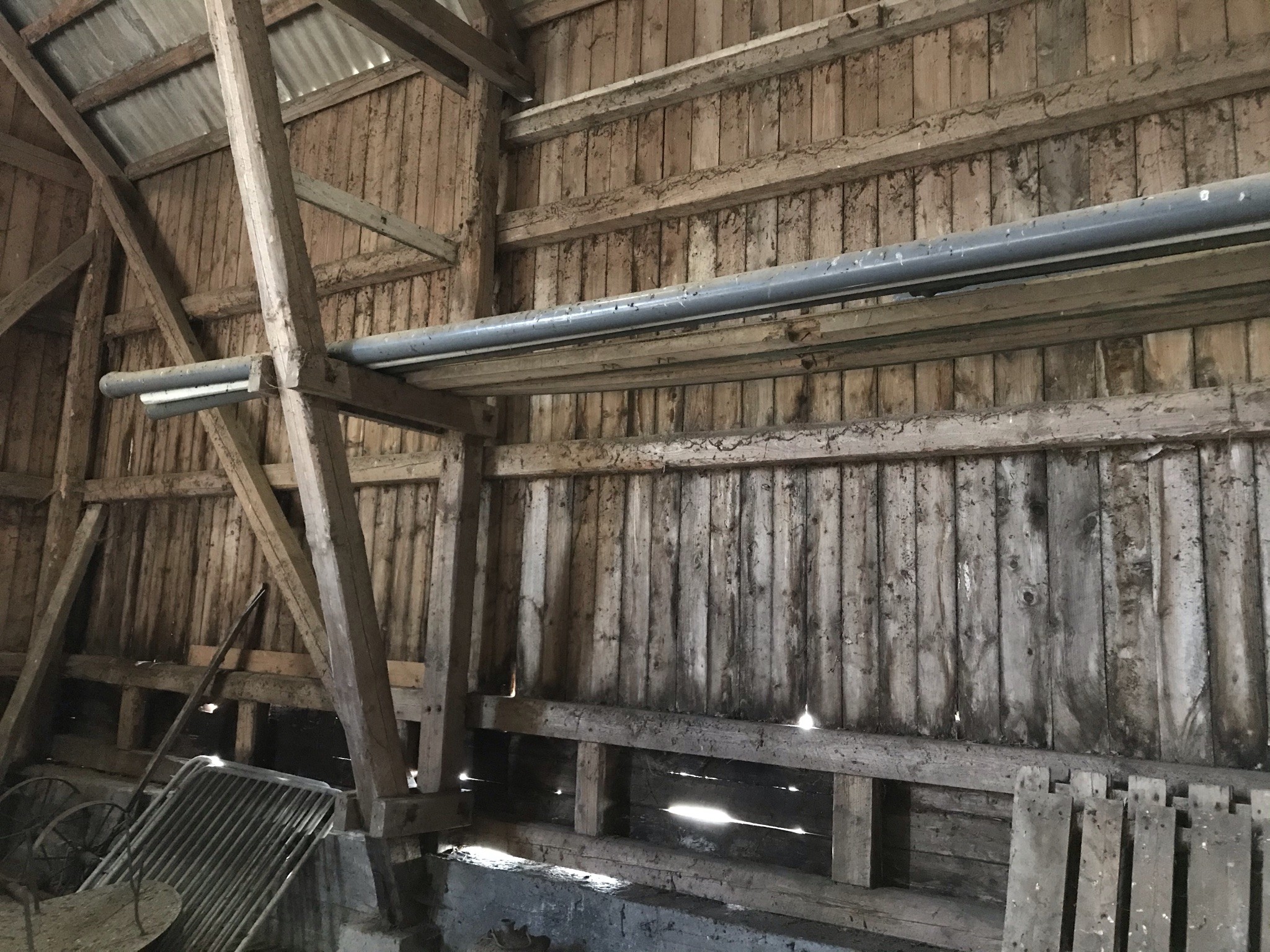

Vi är själva inne på att ta ner eterniten och komplettera den underliggande brädfasaden med lockläkt och såklart byta ut dåliga delar. Sedan slamfärg. FRÅGA 2: Hiss eller diss? FRÅGA 3: Går det att utifrån bilderna säga något om träets skick eller går det att ge några instruktioner för hur vi själva undersöker om det är lönt att bygga vidare på det?
FRÅGA 4: Om vår egen idé låter som en bra plan, finns det någon anledning att fortsätta att ha liggande brädor längst ner (jag tycker ju inte att det är så värst snyggt..)? FRÅGA 5: Finns det någon förklaring till varför man byggt med liggande brädor längst ner? Är det för att inte få ändträ mot marken där vatten kan stänka upp? Eller är det en "efterhandskonstruktion" när nederdelen på de stående brädorna blivit dåliga och behövt bytas ut?

Jag undrar om de liggande bräderna längst ned kom till som reparation när de gamla bräderna hade ruttnat i nedre ändan. Till exempel för att de stod med ändträet på stenfoten så vattnet sögs upp i ändträet. Eller för att det växte någonting uppefter väggen så den var fuktig hela tiden.
Eller så är de offerbräder som var tänkta att man kan byta när de ruttnar. Jag vet inte.
Det ser ut som om stenfoten möjligtvis sticker litet onödigt långt ut och det skulle behövas en plåtlist för att leda ut vattnet utanför den eller ser jag fel?
Jag skulle i det där fallet riva ned eterniten och byta bräder där det behövs och komplettera med lockläkt på resten precis som du föreslår. Stående locklistpanel är både hållbart och lättbyggt.
Bräder som är ruttna nedtill kan man såga av med handcirkelsåg med klingan ställd i 45 graders vinkel. Sedan sågar man övre ändan på brädan man skarvar med i samma 45 graders vinkel. Då rinner det inte in vatten i skarvet. På det viset kan man reparera och spara virke i stället för att byta allt.
Om man använder virke ur egen skog kan man blanda bräder i olika bredder och på det viset få mesta möjliga utbyte ur stockarna. Det går även att använda bräder med litet vankant eftersom vankanten hamnar på baksidan.

1. Trä, förstås!
2. Hiss! Jag håller helt med om att ni ska ta ner den gräsliga eterniten.
3. Vissa brädor ser lite murkna ut i änden men svårt att säga mer än så.
4. Se nästa svar:

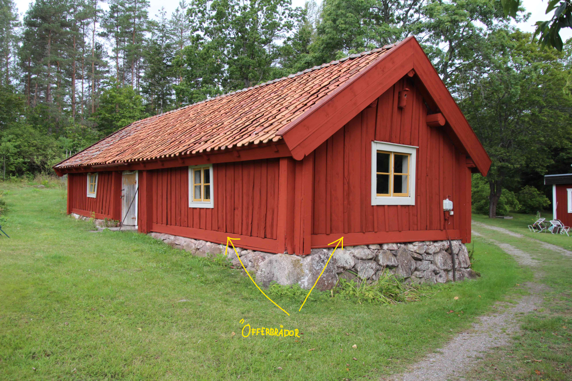

5. De liggande brädorna längst ner är så kallade "offerbrädor". Det vill säga brädor som ska "ta stryk" och bytas ut oftare än den övre, stående panelen. Offerbrädor är byggtekniskt och estetiskt viktiga inslag i traditionella ladugårdar/timmerhus. Om ni ska byta hela panelen och vill ha ett mindre traditionellt utseende kan ni skippa offerbrädorna; istället låta stående panel gå gela vägen ner till sockeln (med viss distans förstås).
4. Se nästa svar:

Tack för ditt svar! Vilken vacker byggnad på bilden. Där smälter ju offerbrädorna in väldigt fint när de har liknande dimension som hörnen, det blir lite som en "ram". Jag gillar ju det traditionella och med mer kunskap om anledningen är det också lättare att se det snygga i det, så jag tror bestämt att vi fortsätter med offerbrädor.splinter skrev:
