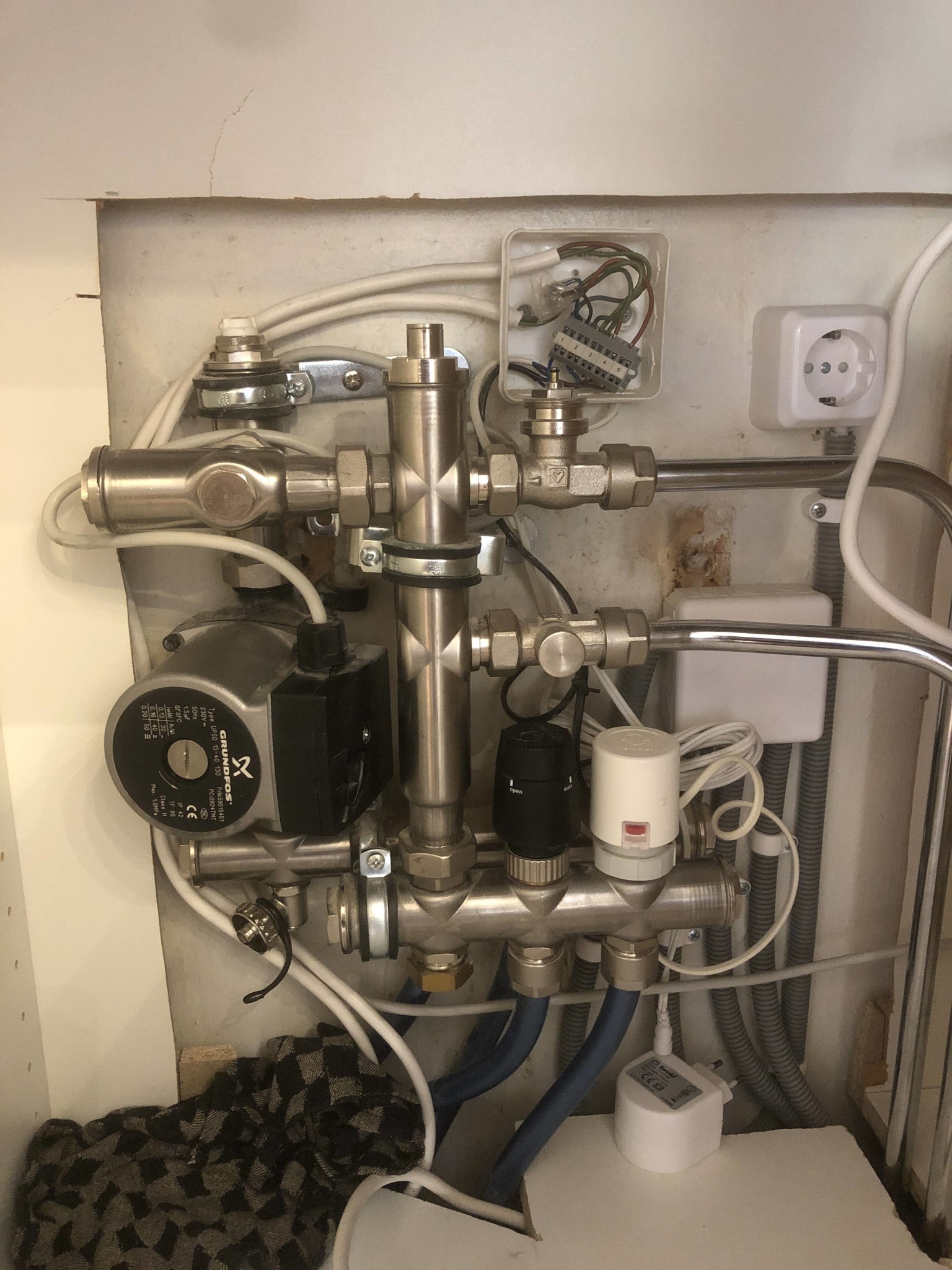

När du säger alla kranar runt pumpen, menar du att stänga av båda ledningarna vid huvudavstängningen?
Det brukar vara 4 skruv insex som håller drivsidan mot pumphuset. Ser bara en på fotot strax mitt i bilden vid svarta kopplingsdosan.

Varsomhelst det finns kranar, spelar ingen roll var , annars blir det dusch och allt vatten kan åka ut.
Edit det sitter ett exspantionskärl och håller trycket i systemet, därav att stänga allt som finns så det blir liksom trycklöst vid pumpen
Bassen85 och 1 till
Vi provar!
paralun
Om jag inte har helt fel så är termodonen bort och då är det full fart på GV. Sätt tillbaka donen 3 st utan att ha styrningen inkopplad, då är ventilerna stängda. Men ingen garanti att dom tätar 100 %
Två don borta, men sitter nu på & varenda kran (tycker jag isf), avstängd men det kommer löpande vatten ändå. Tror jag tillkallar proffs onsite för att se vad vi kan göra.
Tackar ödmjukast för all guidning de senaste 12h
Du kan släppa ut vatten genom säkerhetsventilen till noll, då blir det trycklöst i systemet, sen fylla och lufta.

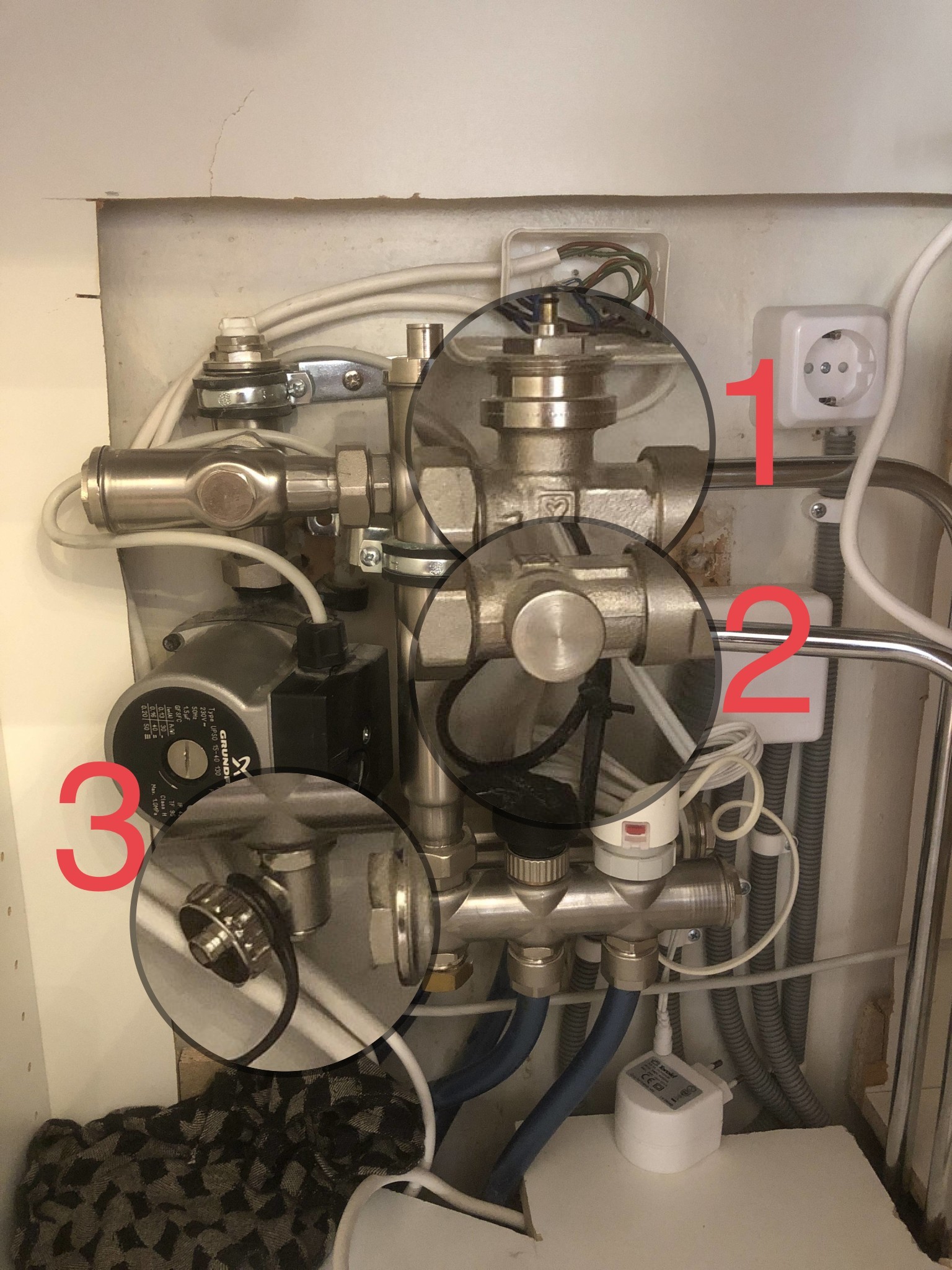

Ta ett foto under så kan du få veta mer.
Komplex vattenreningsanläggning med rör, filter och elektriska komponenter i ett utrymme, numrerad för visuell referens.
- Stäng 1, framledning, tryck ned stiftet.
- Stäng 2, returventil, kom ihåg hur många varv du vrider ventilen om den inte är fullt öppen.
- Koppla på en slangbit på 3 samt öppna 3 för att släppa ut övertrycket i golvvärmen, samt att tömma pumpen när luftningen längst upp öppnas.
Bassen85
Jag kan öppna nr3 och det är snustorrt där, inte en droppe..
”Luftning högst upp öppnas” menar du då punkt 1 el 2?

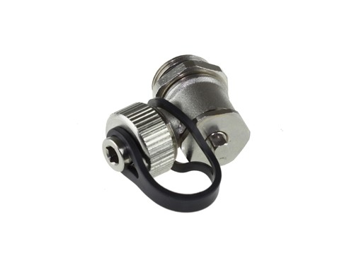

Har du även skruvat på ventilspindeln i underkant?
Avtappningen har både en ventil och ett täck-/skyddslock.
Nej, rakt över 3, på andra sidan cirkulationspumpen finns en liten vit ”hatt” med kromad fyrkantig skruv i mitten, det är luftningen, sitter liknande på radiatorer, lossa den fyrkantiga skruven så kommer det in luft i systemet samtidigt som det kommer ut vatten ur 3.
