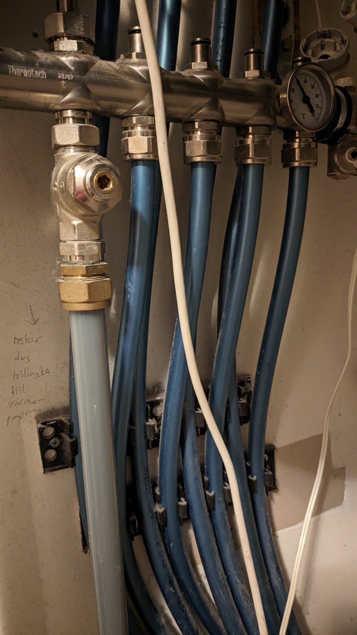

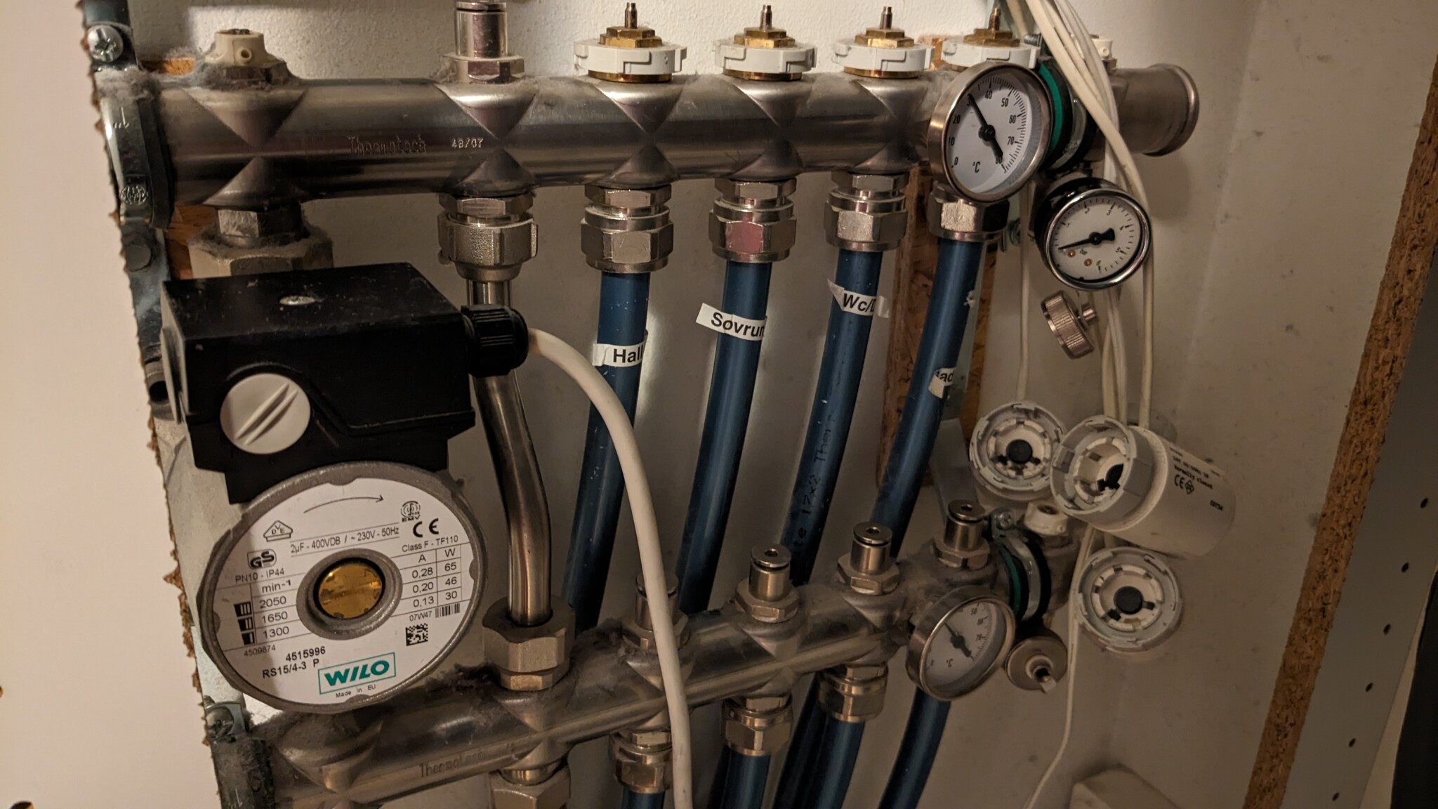

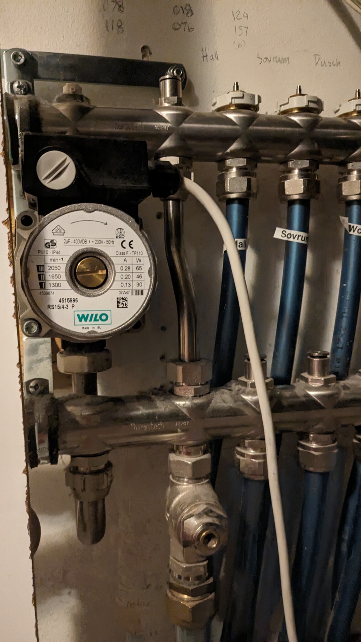

Vårt vattenburna golvvärmesystem har slutat att fungera (Termotech, ca 15 år gammalt). Vi misstänker att det är cirkulationspumpen eftersom den känns glödhet. Nu till våra frågor:
1-hur felsöker vi och ev åtgärdar cikulationspumpen (se bild). Har läst att man kanske kan få den att fungera igen men tacksam för detaljer instruktion.
2-om vi behöver byta pumpen, vilken rekommenderas eftersom vår nuvarande (se bild) inte verkar finnas längre? Det är ett område på ca 40kvm och 4 slingor.
3. Kan man stänga av vattnet inför byte av cirkulationspump någonstans på bilderna eller måste jag leta vidare?
Tacksam för alla råd och förslag. Gärna steg-för-steg instruktioner. Vi kommer antagligen att anlita någon för vi fegar ur men vill gärna förstå och lära oss hur det fungerar.

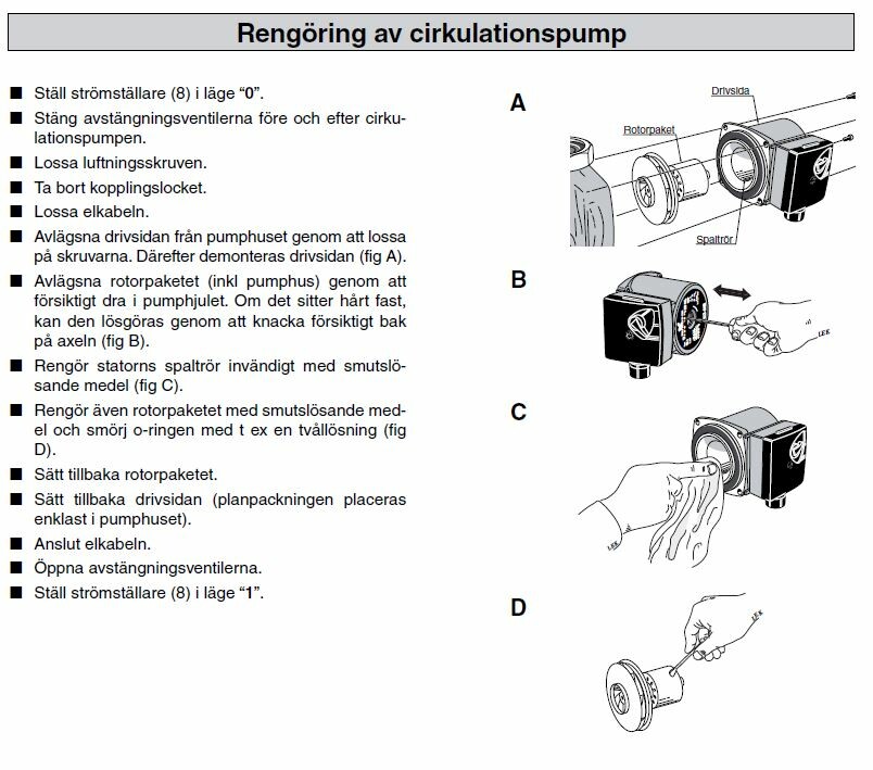

Cirkulationspumpen kanske kärvat fast pga smuts i systemet? Det går att skruva bort mässingslocket för att komma åt motoraxeln och kanske hjälpstarta den med en skruvmejsel. Man kan ta isär pumpen och rengöra om man stänger av värmevattnet innan och efter pumpen.
  • Instruktioner och illustrationer för rengöring av en cirkulationspump i fyra steg.
Är lite besvärligt att byta den pumpen, är inklämd så att den övre anslutningen inte går att komma åt. Kan gå genom att ta bort kopplingsdosan på topp. Nya pumpar som duger bra, finns på Jula billigt. det är en med 130 mm bygghöjd, ( måttet i mm mellan muttrarnas centrum ) sen måste muttern mätas, det finns 2 varianter av anslutning 25 och 40 mm.

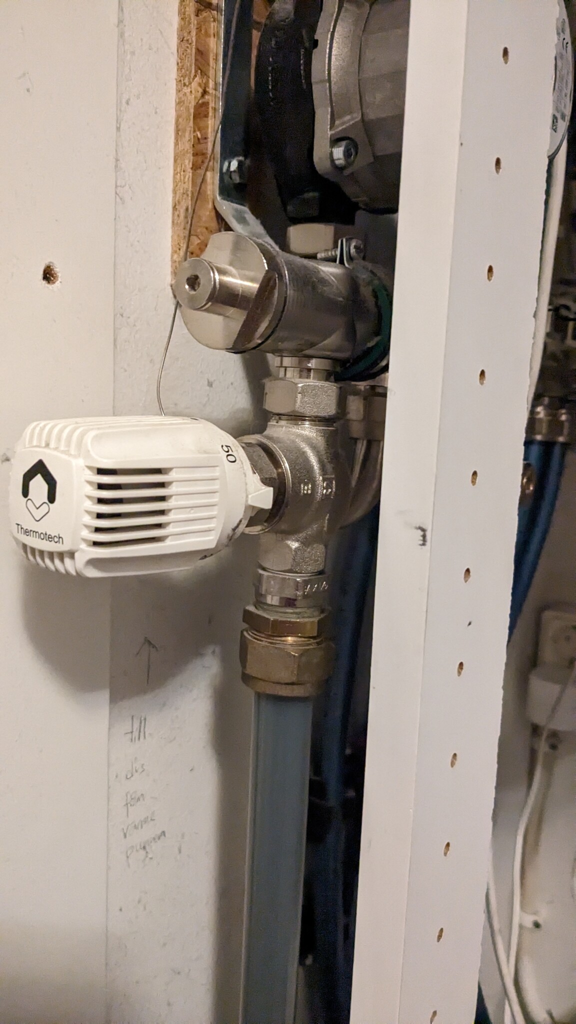

Nu till det knepiga:
1. Ser du (eller någon annan på tråden) om det går att stänga av vättnet innan och efter cirkulationspumpen någonstans på bilderna? Och hur gör man detta?
2.Räcker det annars att vi stänger av bergvärmepumpen (i källaren)? Måste vi tömma hela systemet då?
3.Fördelare är högsta punkten av alla värmekällor (radiatorer) på huset. Om vi stänger av bergvärmepumpen och sätter trycket på expansionskärlet till 0, forsar det ändp vatten ut om vi kopplar loss pumpen alt rengör pumpen enligt instruktioner?
Prova att hjälpstarta kan man göra bara man har en stor trasa att torka upp en mindre mängd vatten.
Ser ut som att man kan stänga av fördelaren med shunten genom termostatventilen på framledningsröret och en insex-ventil på returröret. Kan vara värt att testa. Memorera inställningarna och antal varv när ni börjar skruva. En del vatten ryms i cirkulationspumpens pumphus som man måste kunna torka upp med någon gammal handduk.

Ok, det gör jag! Glöm inte att lufta fördelaren innan ni startar någon cirkulationspump i huset igen. Pannans cirkulationspump ska vara avstängd när ni håller på.
