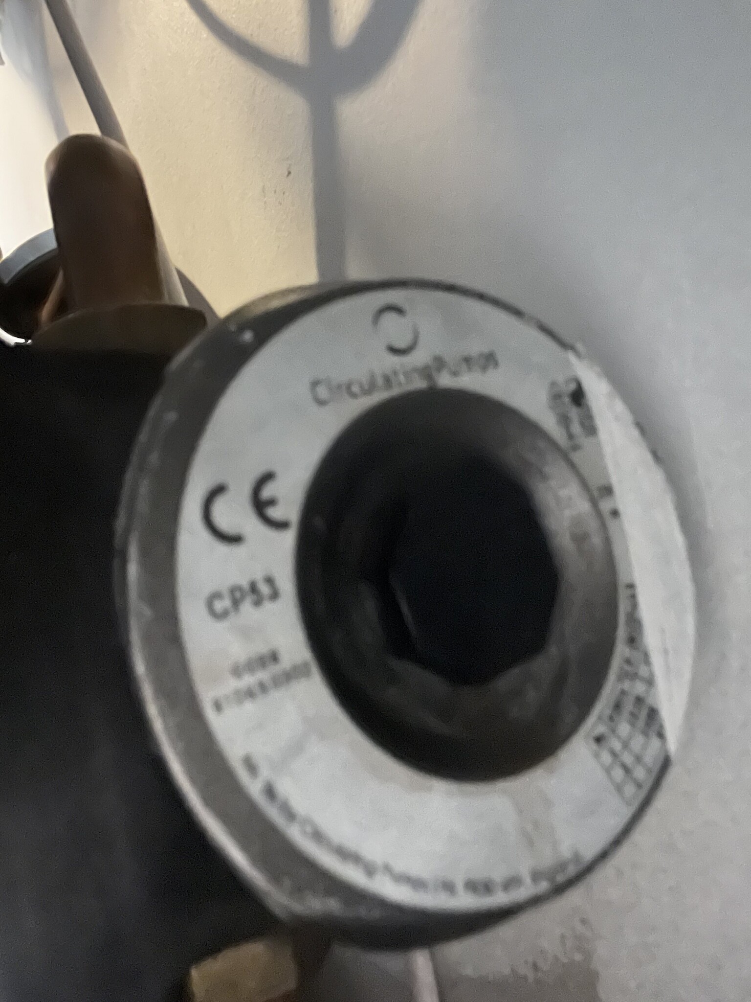

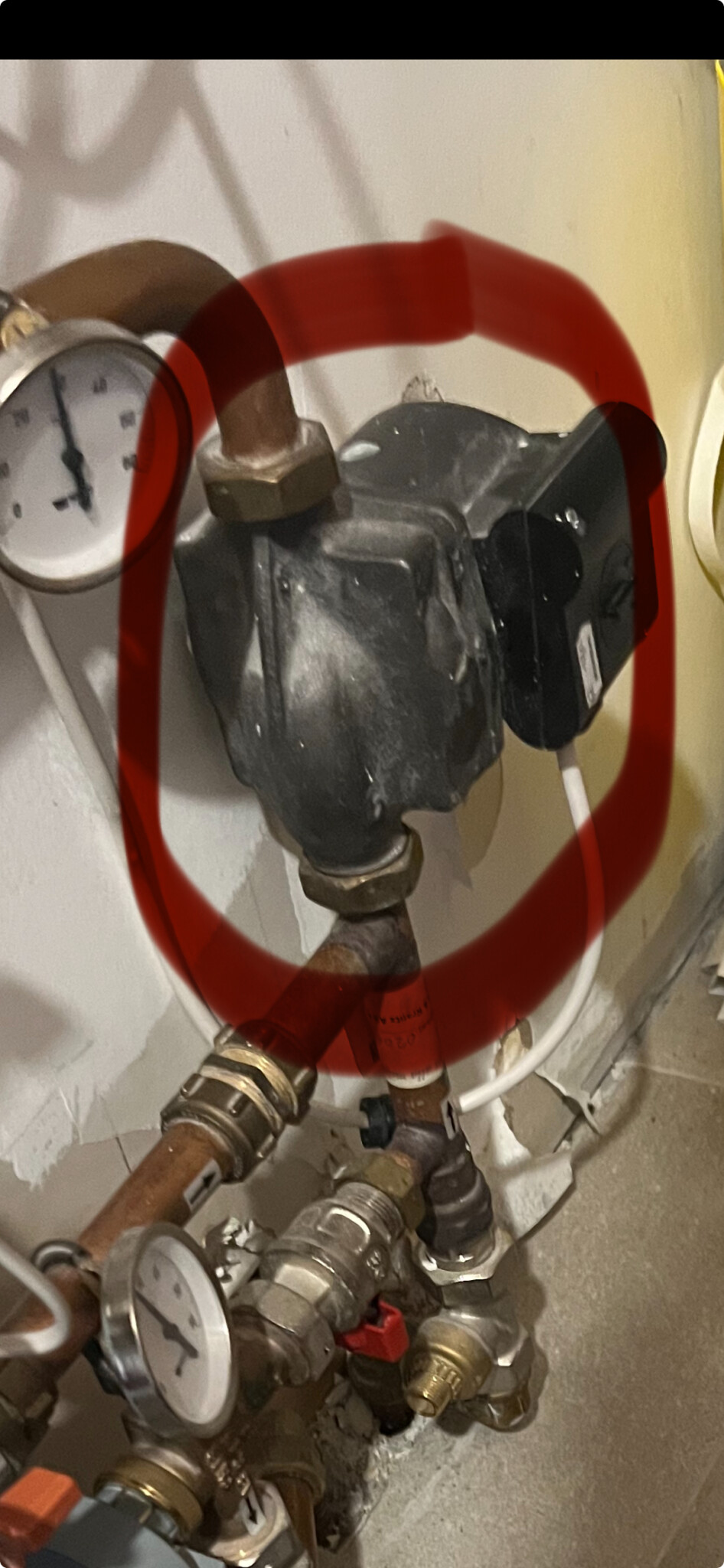

En liten fråga: Har en gammal cirkulationspump, misstänker att den är sen 2002. Pumpen kan bara köra på lägsta läget, och är svinvarm. Min fråga: När jag tittar på det kan man byta den här själv? Om i så fall; tånker jag rätt -> slå av huvudvatten in i huset, slå av med värmepumpen (f370), slå av vatten till inlopp och retur till golvvärmen och sedan skruva av pumpen? Har provat motionera stiften på ställdon, vill också egentligen spola igenom slingorna men där är jag nog lite lost än hur jag ska göra 🧐 Om någon av någon händelse skulle veta en bra model som kan ersätta denna är jag ju såklart också evigt tacksam.

Om man bara söker på cirkulationspump och CP53 kommer denna i pumplotsen upp:
https://pumplotsen.se/pumpar/befintlig-pump/cirkulation/cp-53-1-130
Men jag tycker dina anslutande kopplingar inte ser ut att vara DN40 utan snarare DN25 rent ockuklärt...
