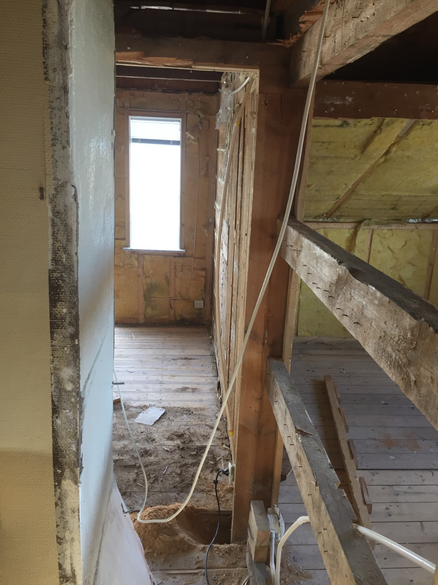

Nu drar tråden iväg till mitt "gammla"(100år) sommarhus som skall byggas om för en modern familj.
Men som sagt där kommer jag INTE att prova, mäta mig fram till vad som drar vad etc utan "slita ut rubbet" och börja om från början,se bild
