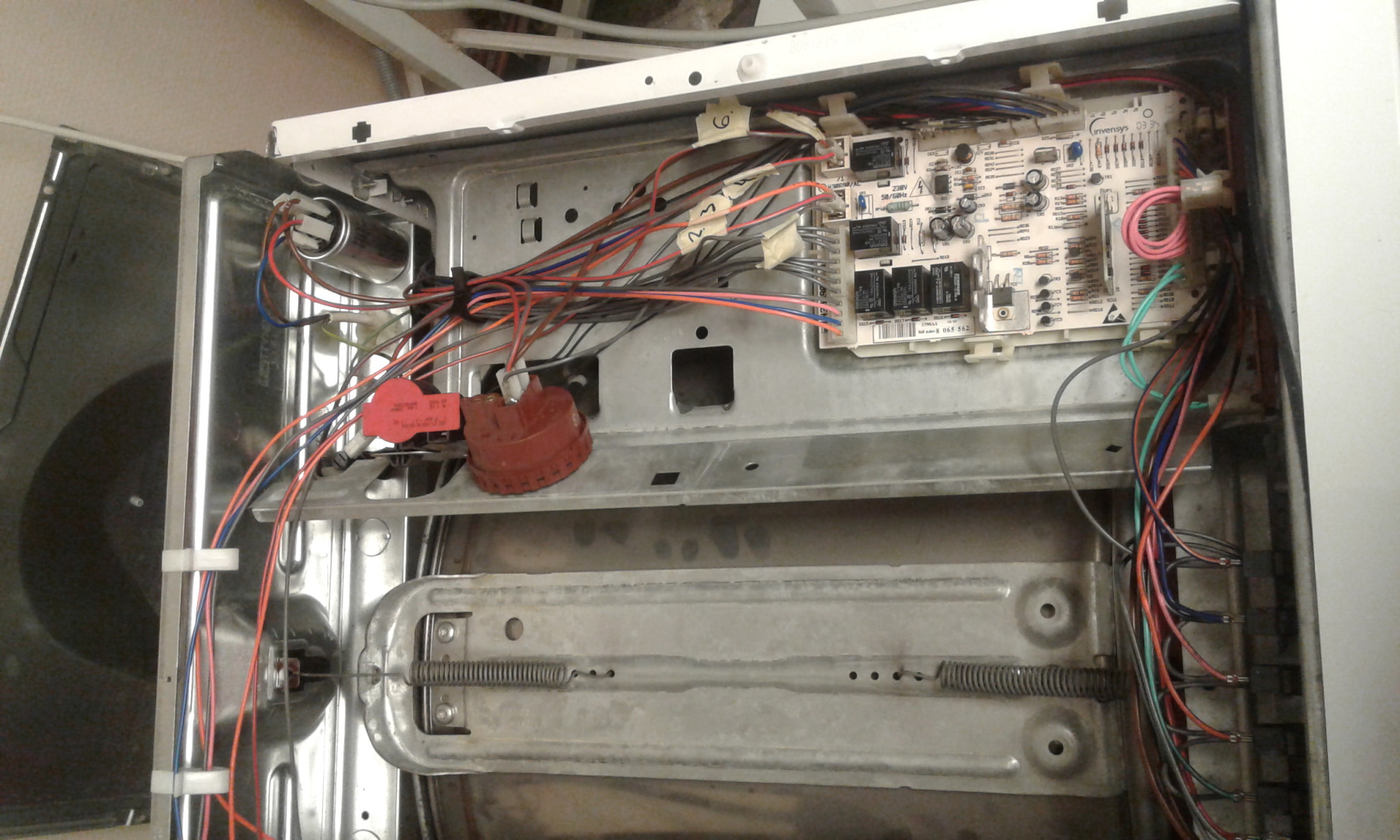

Idag slutade min tvättmaskin fungera. Det började med att frugan inte kunde öppna luckan. Jag började felsöka, stängde av och på maskinen. Då gick det öppna luckan, men inte starta något program.
Tvätten som var i maskinen var dyblöt. Nästa steg jag gjorde var öppna pumpluckan och slanga ut vattnet den inte tömt samt rensade ut några mynt.
Där tänkte jag att, gutt nu går den nog. Men ICKE!

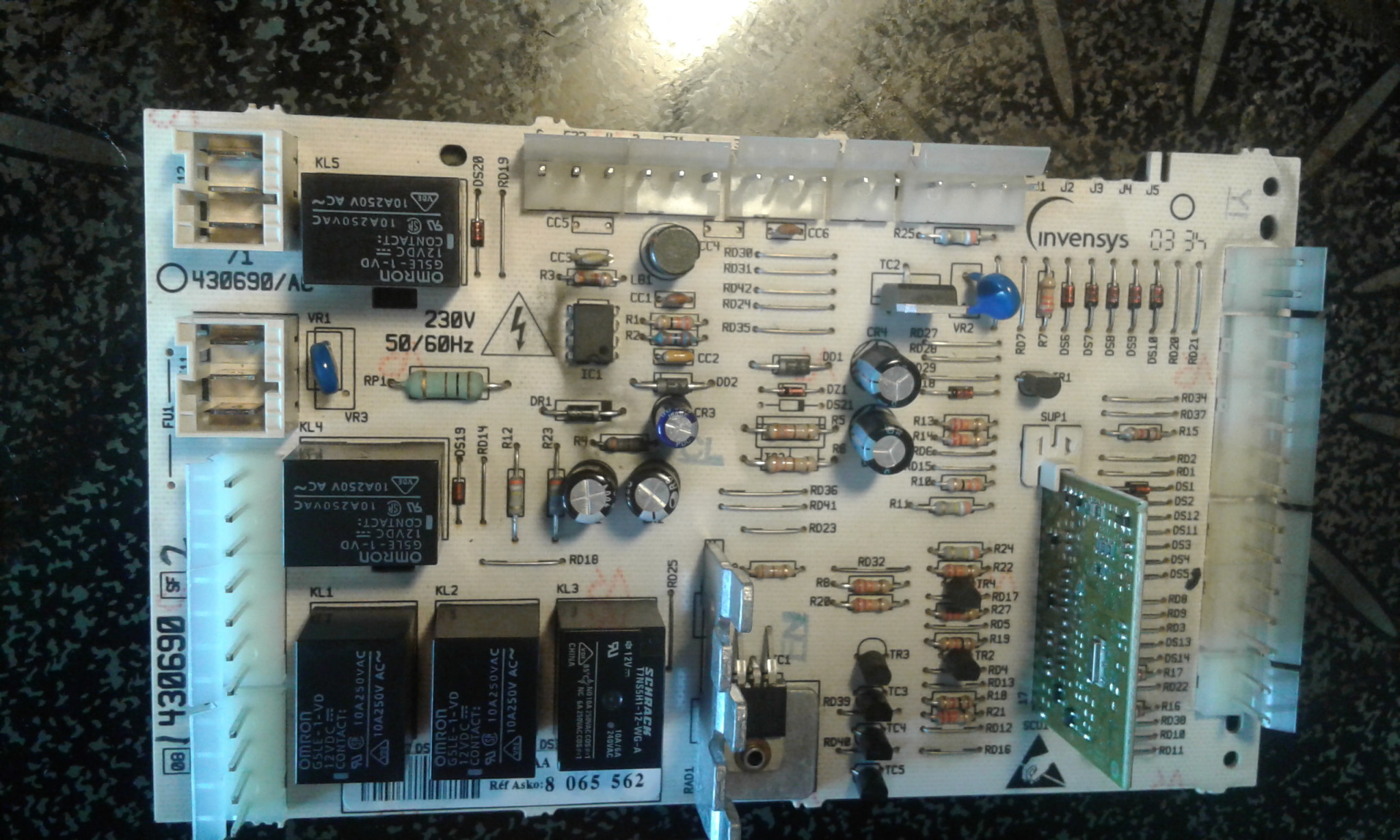

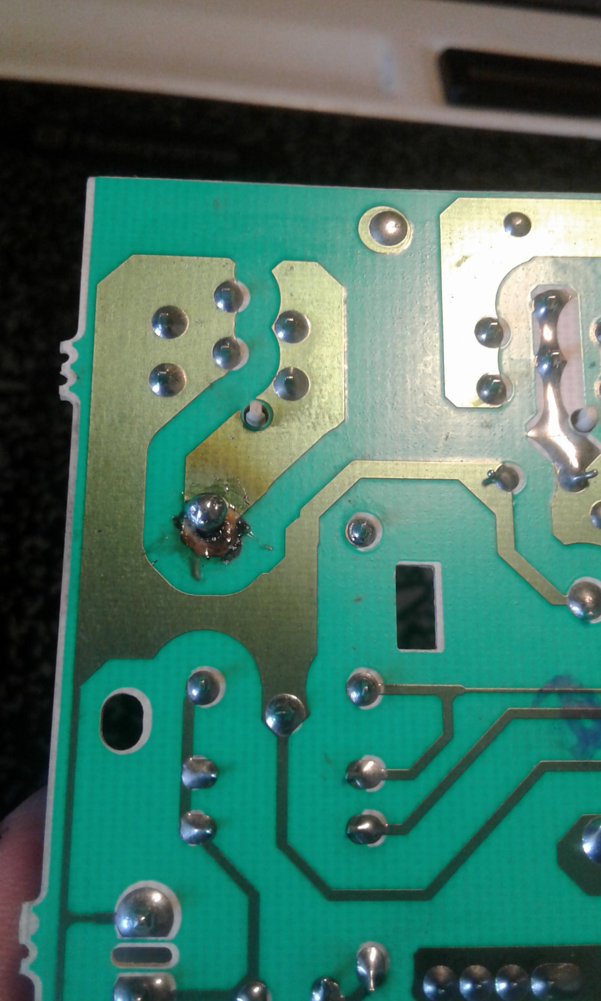

Felsökte vidare genom att kolla kondensator, glassäkring, mäta lucklåset så det fungerade elektriskt (vilket fungerade). Tog bort kretskortet och fann ett relä som heter KL5 som har en dålig lödning som jag försökte bättre på men det blev inte bra. Nere i vänstra hörnet!

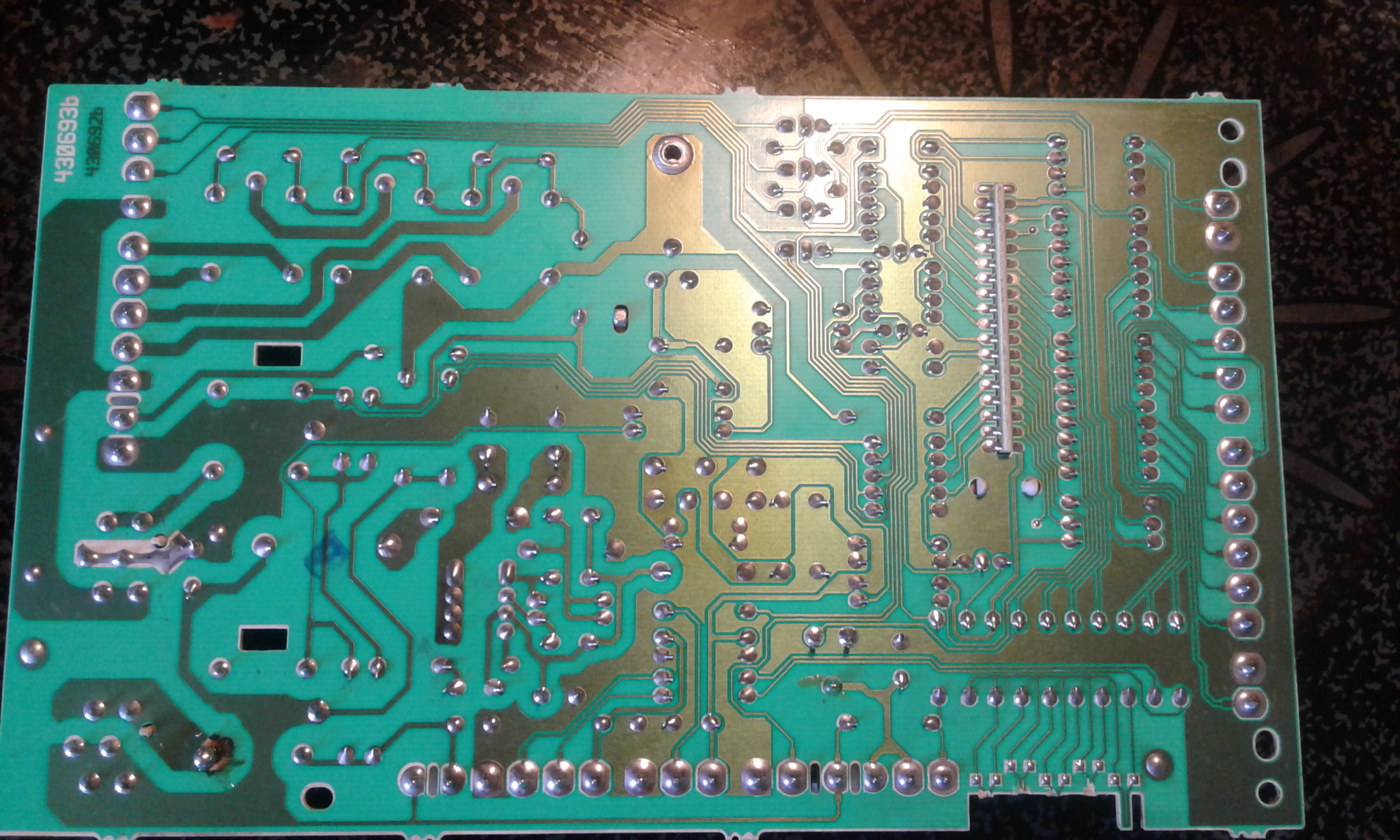

Och så här ser det ut på andra sidan
KL5 är uppe i vänstra hörnet här, en svart fyrkant som det står Omron, G5LE-1-VD, 12VDC
När jag försökte löda om "kallödningen" fastnade det inte på kortet utan mest på komponenetbenet.

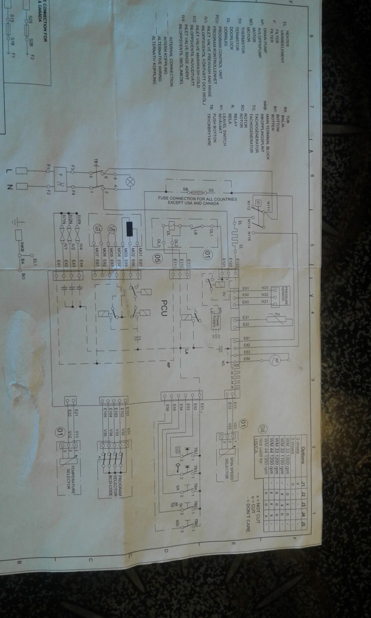

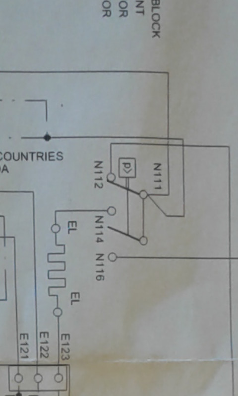

Hittade även ett schema som kanske kan hjälpa till
Vad blir mitt nästa steg? hoppas ni kan hjälpa mig=)=)

här tog jag en närbild,
Det ser ut som en sjö, där kallödningen är längst ner, hänger hela sjön ihop?alltså kan jag bygla till någon av de två övre löd-öarna?(de två övre är ett o samma flatstiftsanslutning.)
Hur vet man vad som hänger ihop?
Ja du kan förbinda den nedre lödpunkten med de två övre. Använd en bit ledningstråd som du löder fast och lägger mot kretskortet. Skrapa bort lite av skyddslacken och löd fast tråden mot kortet.
För att mäta förbindelse, använd en multimeter.

fast det ser ju ut att vara intakt under så det kanske bara handlar om en kalllödning?
bilden är efter jag försökt löda dit mer tenn, körde först med tennsugen och skrapade rent, men sedan fäste de knappt något på kortet utan endast på komponentbenet.S Stefan1972 skrev:

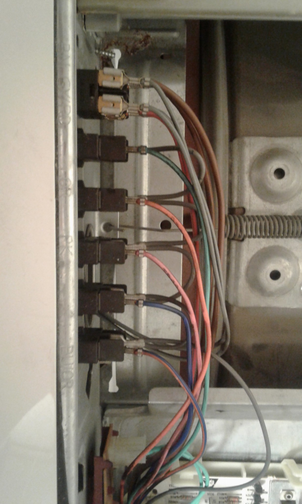

Det händer ingenting, inga klick i relän eller någon reaktion.
Knapparna alltså start/stopp, öppna, centrifrug, 800 osv
De har 50V på ena sidan och samtliga knappar släpper igenom till kretskortet.
Har mätt endel spänningar på kretskortet men hittar inget fel.
Vet inte vart jag ska fortsätta mäta, bifogade ett schema som du kanske såg.
Hoppades du skulle svara då jag läst sina tidigare svar!

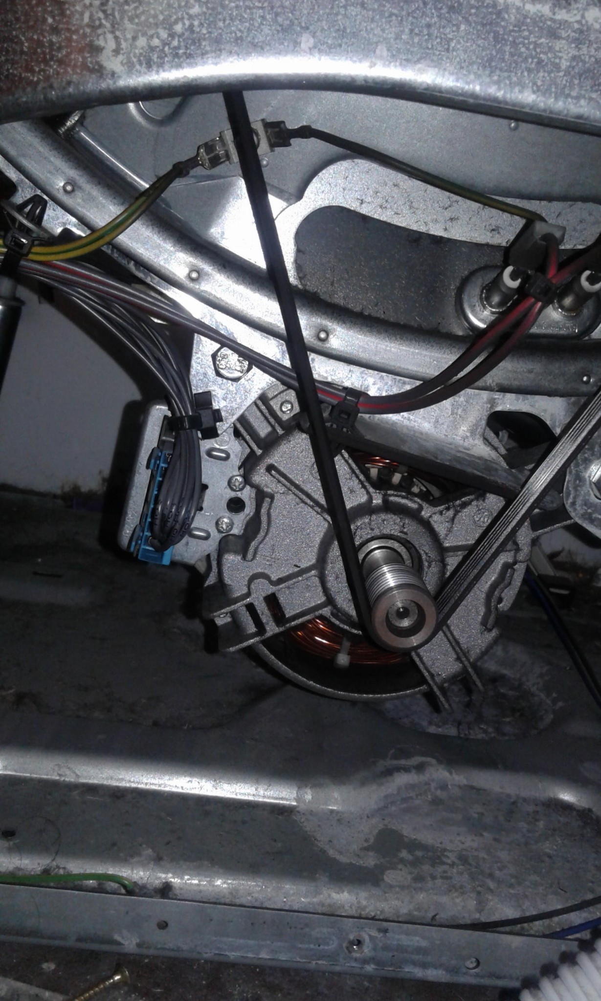

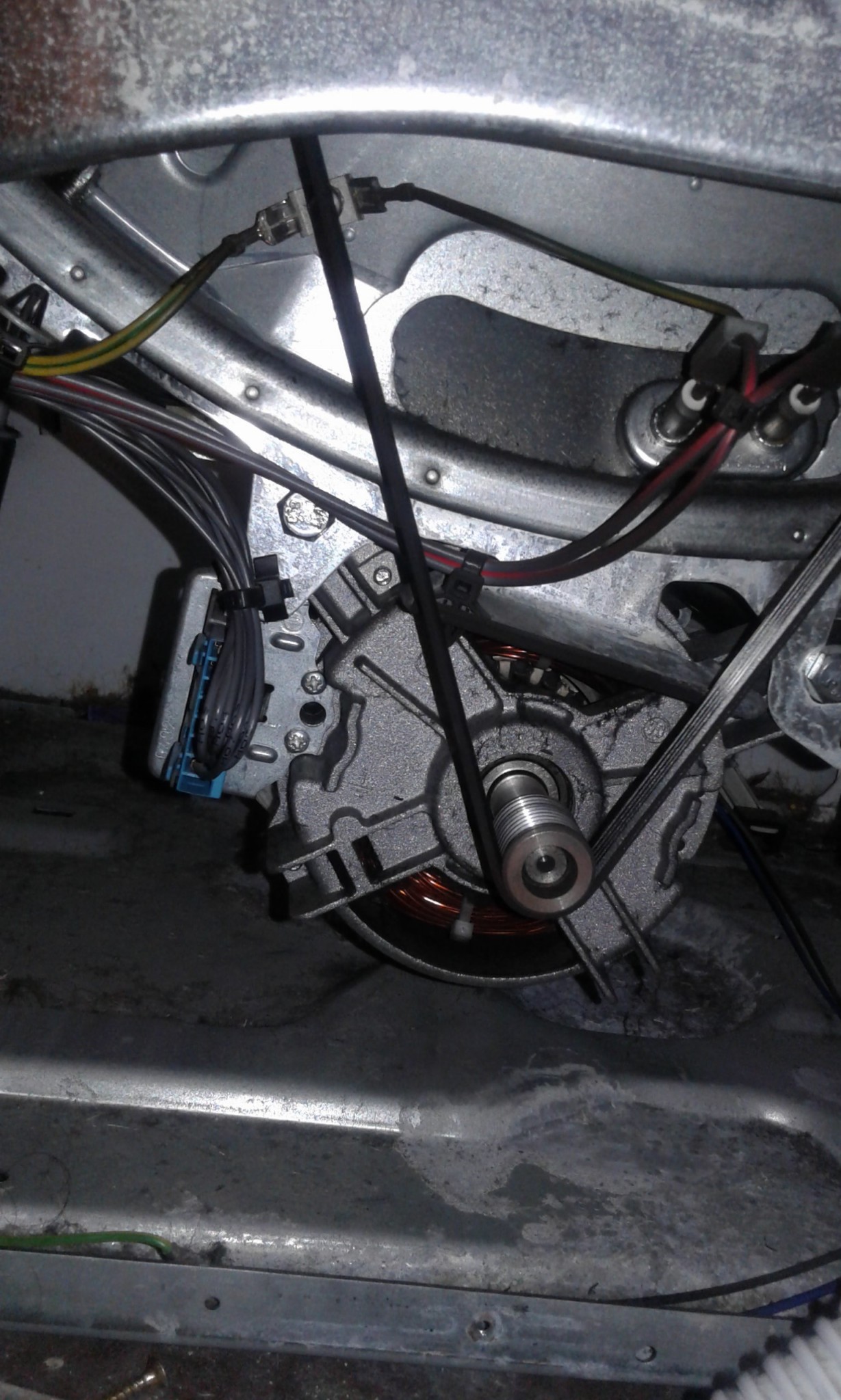

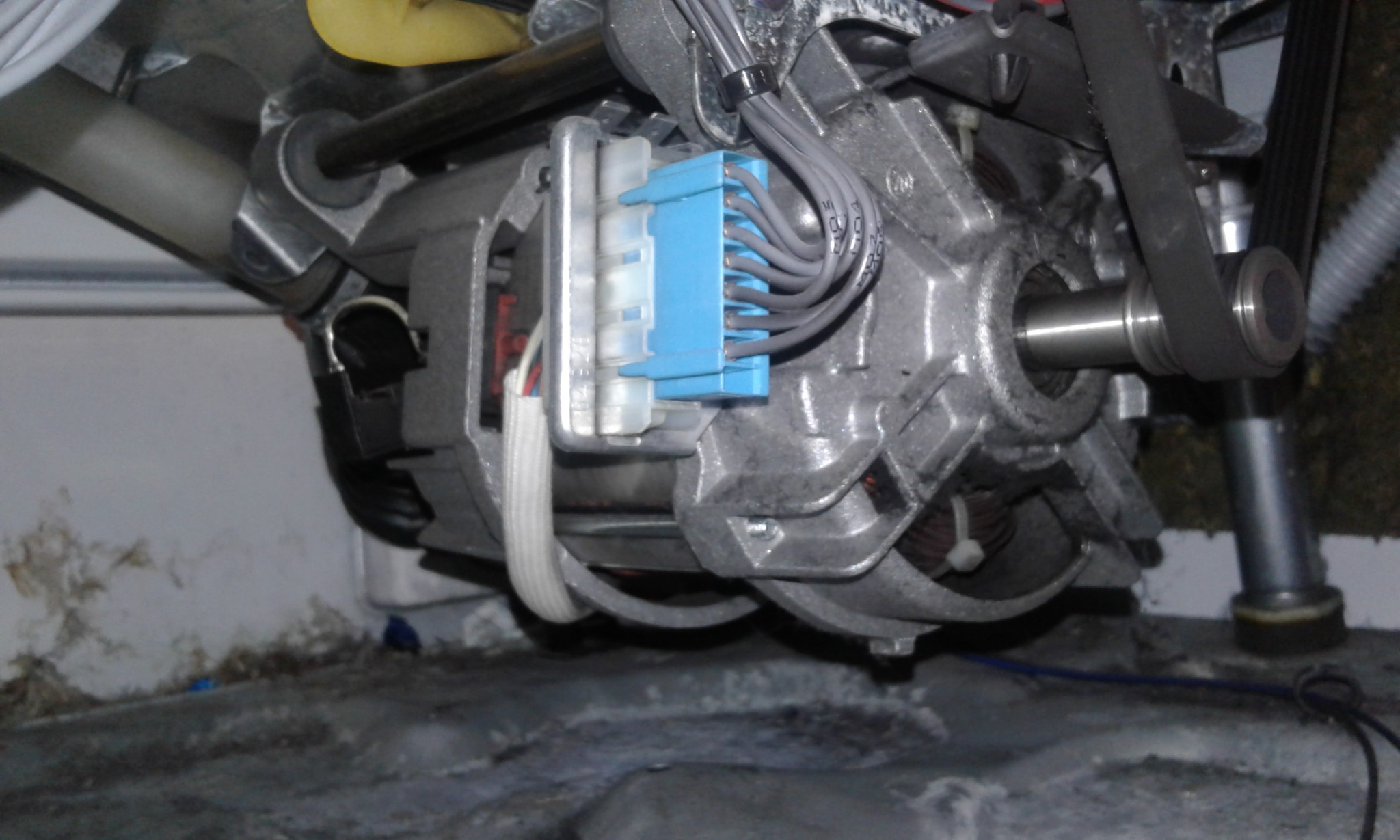

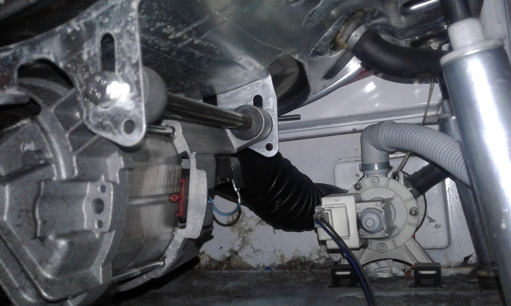

tre grejer kan uppstå på denna maskin
reläet som nämnts tidigare och värmeelementet symptomen då blir väldigt lång tvätt tid.
det tredje är motorkol/borstar och har du aldrig bytt dessa under dessa år är de just nu huvudmisstänkta.
den ena ser du på bilden med motorn till vänster om det blå kontaktstycket.
det sitter två.
enklast att ta loss från framsidan men nu kan du lika gärna ta bort motorn så ser du mer när du byter
fota kol och rotor jag är tämligen säker på att vi hittar felet där.
att byta kol får anses som normalt underhåll och maskinen lär hålla till nästa kolbyte.
dessa maskiner är helt outslitliga.
din sista bild visar de två tryckvakterna den vänstra är den analoga och den stora röda till höger är den digitala. slangarna från dessa sitter i hop och ansluter till luftkammaren som syns på din motorbild uppe till vänster. de påverkas av lufttrycket som ökar i kammaren när vattnet stiger.
dessa blir det aldrig fel på. de reglerar vatten nivån resp övervakar överfyllnad och torrkokning

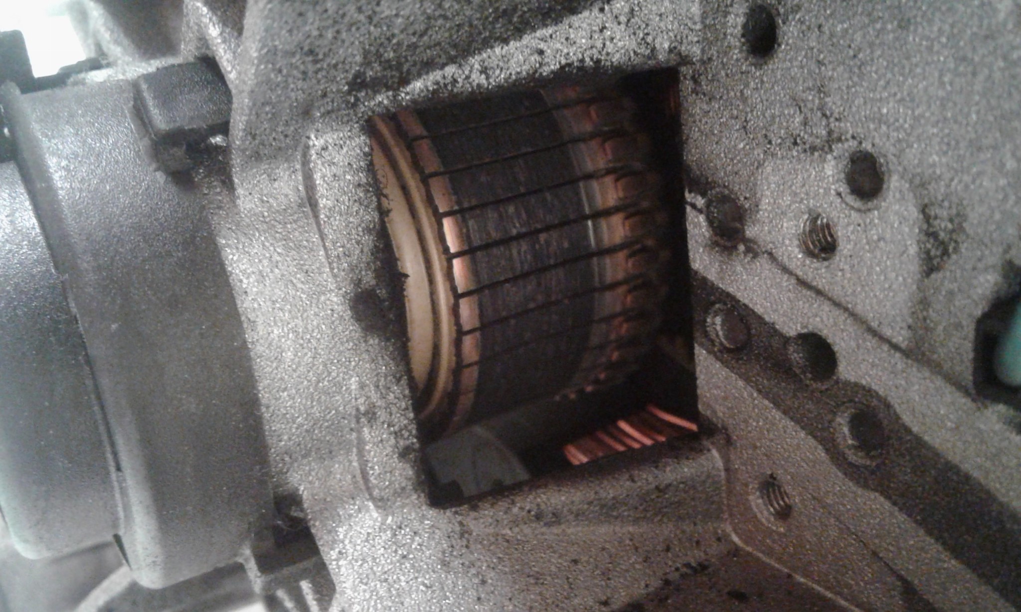

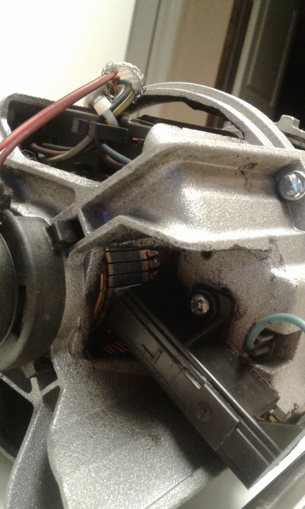

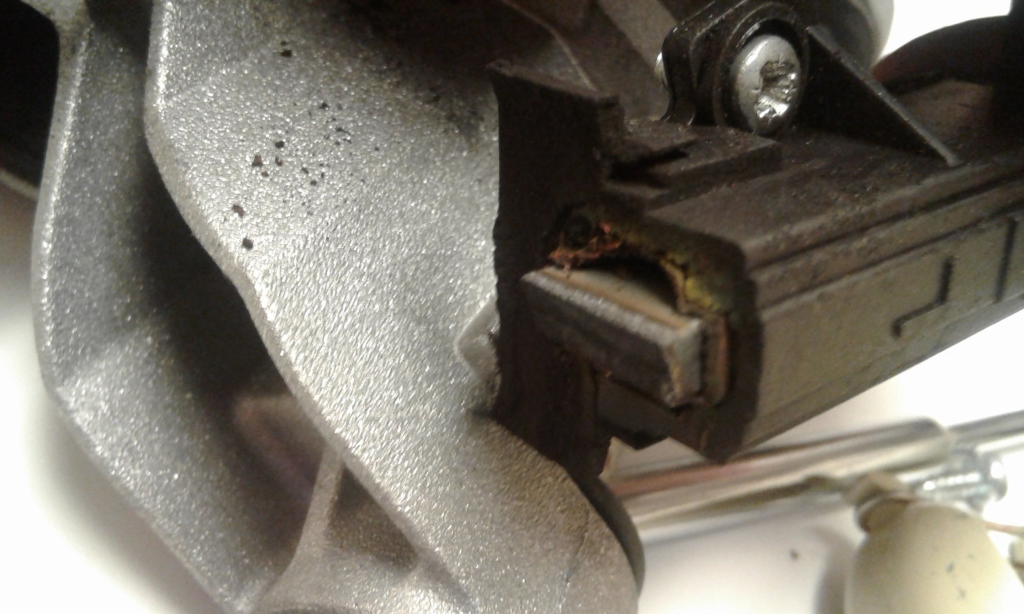

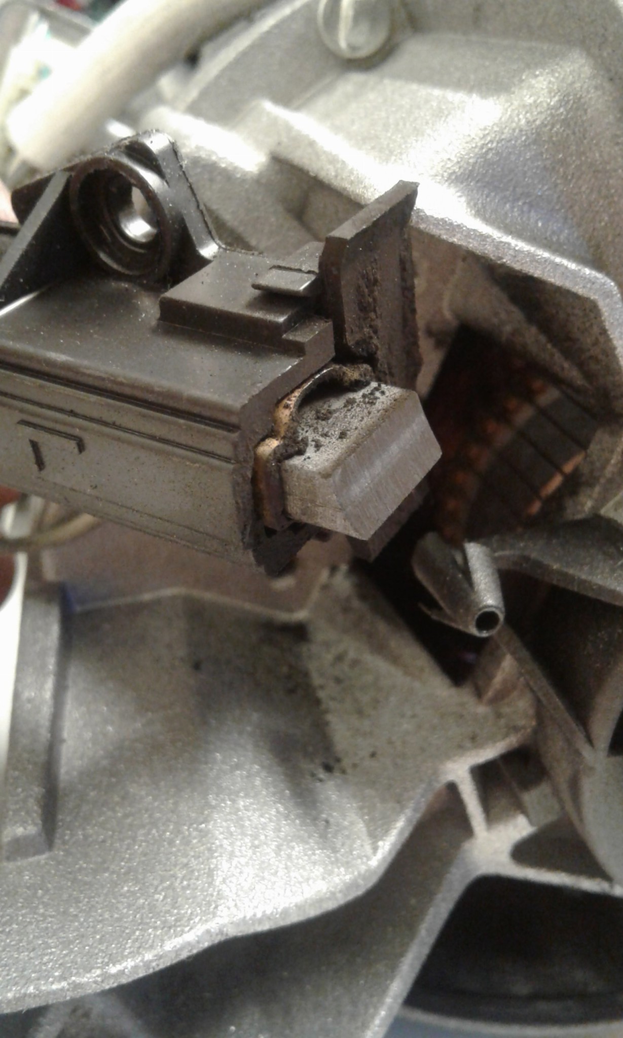

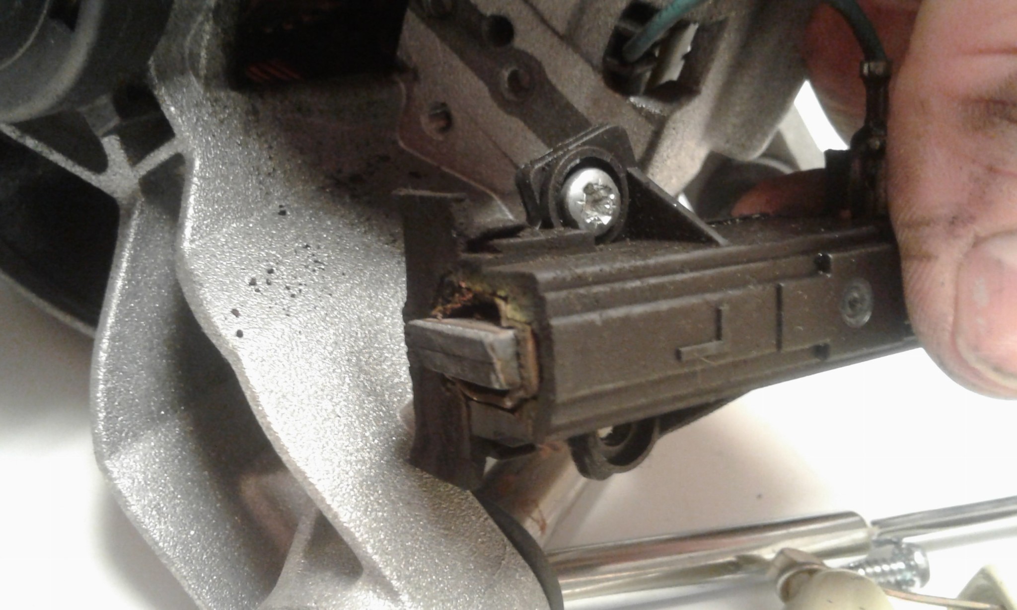

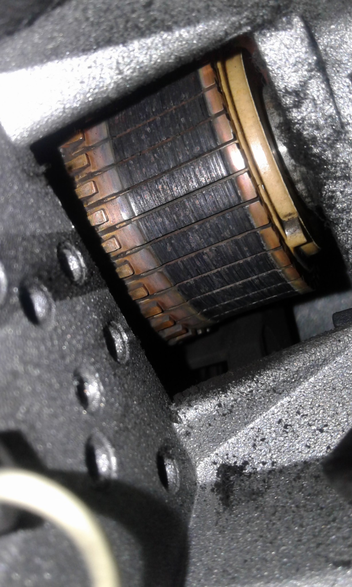

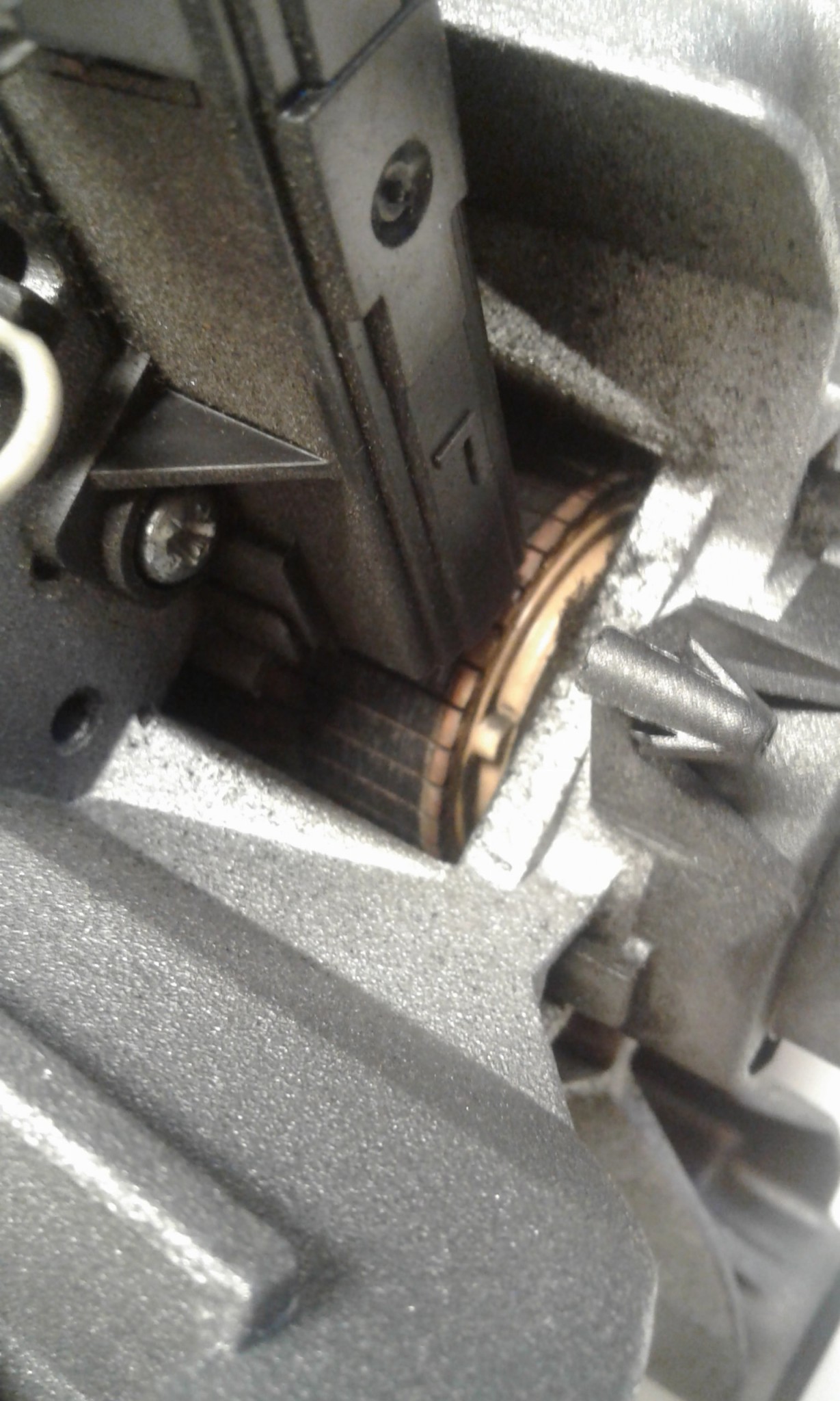

Här kommer bilder på kol o rotor
Ena sidan
Andra sidan
Rotor

Totalslut kol. Rengör kollektorn med lite fin smärgelduk (i rotationsriktningen) eftersom den blivit påverkad av den dåliga kontakten (med åtföljande gnistbildning) och byt till nya kol. Kommer antagligen ordna ditt problem.
Edit: Dina problem är typiskt för dåliga kol. Åtgärda alltid sådana problem direkt (eller fråga i forum först
). Att bara fortsätta köra utan åtgärd när man märker problem är det bästa sättet att förstöra utrustning och det gäller allt, inklusive de populära (iaf i liknelsesammanhang) bilarna.

Ok, men då har den alltså stannat (kolen havererat)mitt i ett program. Därav har inget varesej start/stopp eller öppna knapparna fungerar.MultiManOriginal skrev:
Edit: Dina problem är typiskt för dåliga kol. Åtgärda alltid sådana problem direkt (eller fråga i forum först). Att bara fortsätta köra utan åtgärd när man märker problem är det bästa sättet att förstöra utrustning och det gäller allt, inklusive de populära (iaf i liknelsesammanhang) bilarna.
Angående rengöringen av kollektorn,,det är kolbanan va? Är de inte bättre med T sprit på en trasa istället för damm?
