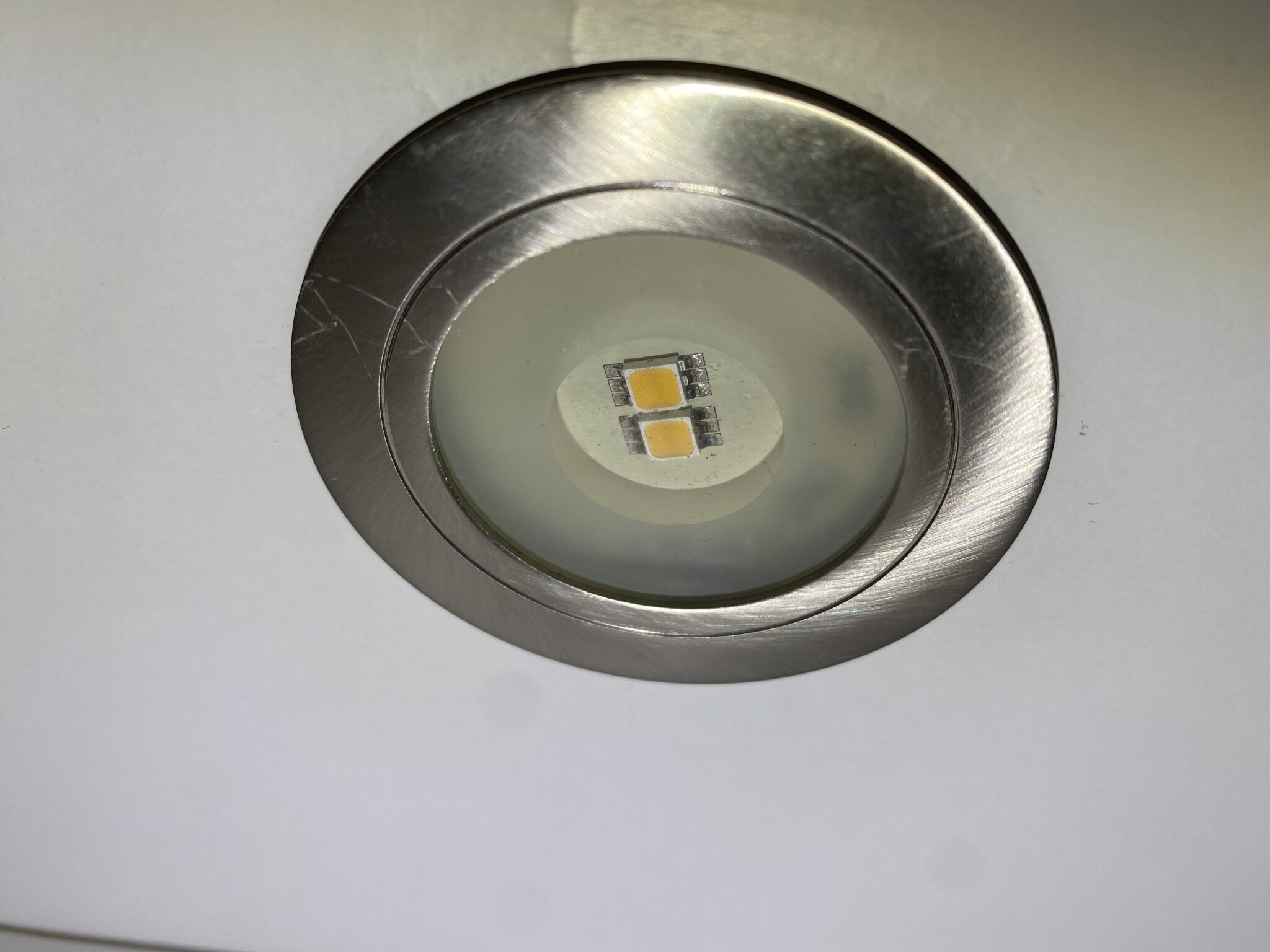

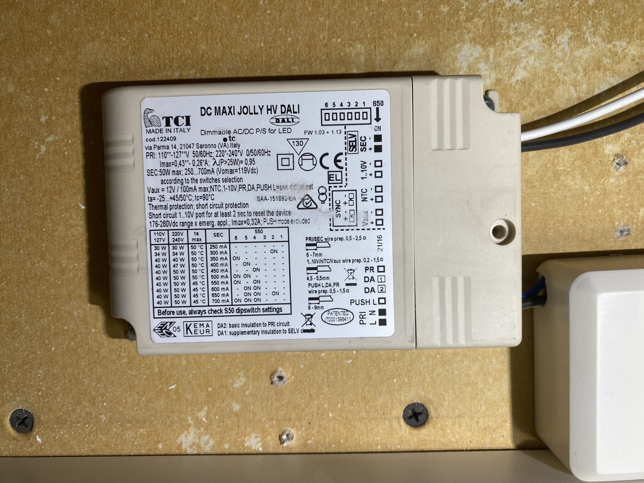

Har fyra downlights över diskbänken som plötsligt slutat fungera. Inget ljus när jag slår på. Säkringen är hel. Hur felsöker jag om det är en av ljuskällorna eller drivenheten som är trasig? Står DC MAXI JOLLY HV DALI på donet. Om donet är trasigt, får jag byta det själv eller måste det hit en behörig elektriker för det?
  • Inbyggd downlight-lampa i rostfri ram, fotograferad från nära håll, visar fyra LED-dioder under ett frostat glas.
  • Bild på en vit DC Maxi Jolly HV DALI driver med text och tekniska specifikationer synliga på ovansidan, monterad på träyta.
Strikt formellt så är det behörighetskrävande. Men lite i gränslandet. Så jag tror ingen ringer efter elektriker för ett sådant, om man vet hur.
För felsökning skulle jag börja med att mäta om det finns 230V matning. Sedan mäta på utgången om något kommer ut till lamporna.
Behöver du hjälp med mätteknik så fråga här.
Allra först skulle jag nog bryta strömmen i 1-2 minuter (säkringen i centralen). Det finns ibland temp och belastningsskydd i drivenheten som återställs genom att bryta strömmen.
Donet känns varmt, så det har ström. Mätte på sekundärkretsen och där var det spänning. Så donet verkar fungera.
Skruvade ur säkringen, men det hjälpte inte för att återställa donet ifall det slagit ifrån. Står på locket att man kan kortsluta 1..10V för att återställa, så jag provade att bygla + och - men det hjälpte inte heller.
Så slutsatsen är att en eller flera av ljuskällorna är trasig.
Är det konstantströmsspottar du har, så sitter grejorna i en seriekoppling=en spott defekt=alla slutar lysa (jmf med julgransbelysning).
Du kan testa med att förbikoppla en spot åt gång, blir det ljus så vet du vilken som då är trasig.
Hittade den trasiga spotten. Nu gäller det att hitta en ny som passar.
