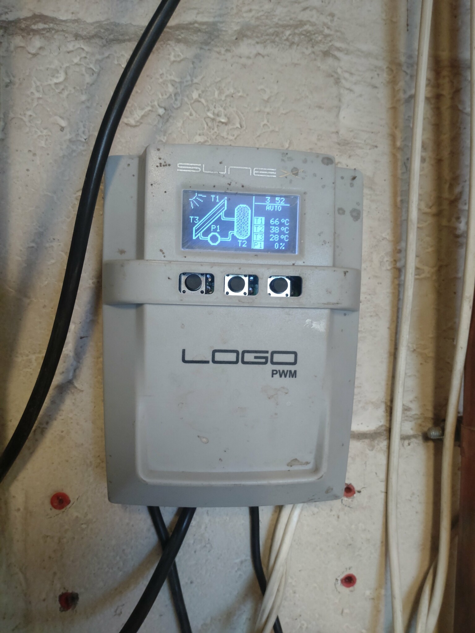

Har en solfångaranläggning med wilo cirkpump som styrs från en soldator med varvtalsstyrning.
Pumpen har ström för det lyser en symbol.
Pumpen går inte, men jag vet inte hur jag ska mäta signalen för att kolla vad som är kass. En enhet monterad på vägg med skärmdisplay, kablar, märkt "LOGO PWM". Ser ut som styrenhet.
Exakt vilken modell är det på cirkulationspumpen?
Jag tolkar displayen som att pumpen inte ska gå eftersom den visar 0%.
