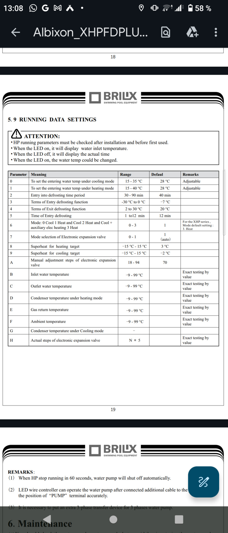

Tror inte jag har det som mätvärde i panelen...returen skrev:
Det finns några parametrar, som enligt manual är
A Manual adjustment steps of electronic expansion valve
B Inlet water temperature
C Outlet water temperature
D Condenser temperature under heating mode
E Gas return temperature
F Ambient temperature
G Condenser temperature under Cooling mode
H Actual steps of electronic expansion valve N * 5
För tillfället har jag:
A 70
B 21 denna och nästa brukar jag titta på för in och ut temp
C 22
D 11
E 25 oklart vad detta är. Kan ju inte gärna vara temp i hetgasröret..
F 17 känns lite låg för att vara utetemp, om det inte blivit något litet lokalt köldhål runt den
G --
H 94

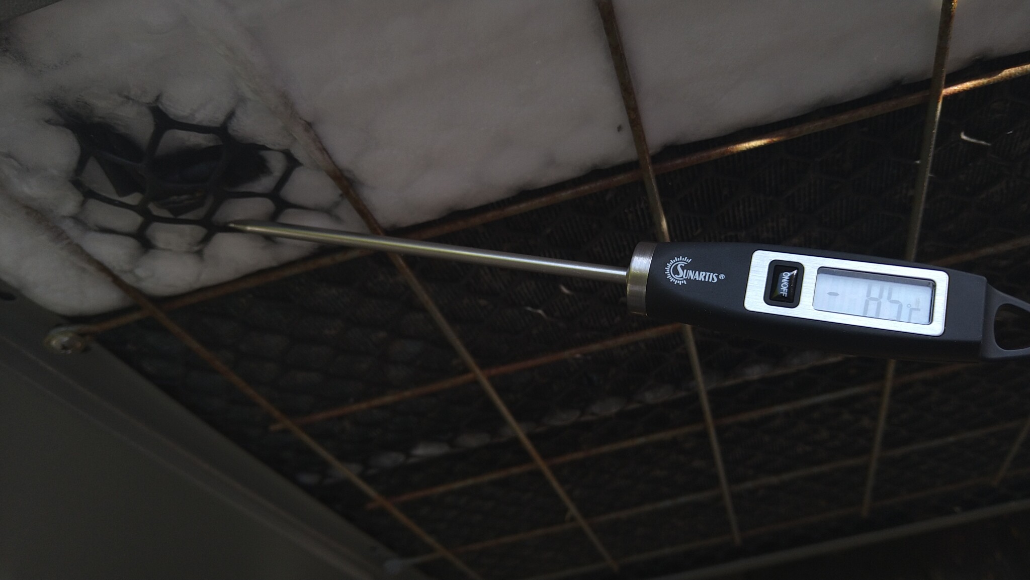

F visar suggastemperaturen. Den är alldeles för hög, men inte konstig om det är köldmediebrist.J jahallåja skrev:
För att gissa lite, med tanke på att förångaren börjar frysa så kanske förångningstempersturen är -5 grader. Med din suggas på 25 grader har du alltså en överhettning på 30K. Normal överhettning är omkring 4K.
Du värmepump fungerar inte särskilt väl kan man lätt säga. Kompressorn borde vara extremt varm.
H94 säger inte så mycket när man inte vet hur många steg expansionsventilen jobbar med. Med tanke på överhettningen så borde 94 steg vara max.
Det jag lättast kan mäta är i isen på baksidan och där är det ca -9. Det finns en tempsensor där och möjligen är det den som rapporterar 11 grader, enligt tidigare inlägg. Och det stämmer ju inte...
Tempen har inte stigit till mer än 21 under dagen och det kan väl nästan lika gärna vara solens förtjänst, så nu får den ta igen sig lite.
Om det är -9 grader C (förmodligen ännu kallare) så är absoluttrycket nere på 6 bar absoluttryck i evaporatorn och det kanske skall ligga på typ 14 bar normalt om den håller nära 20 grader)...
