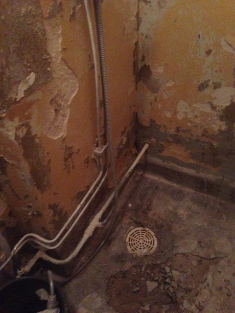

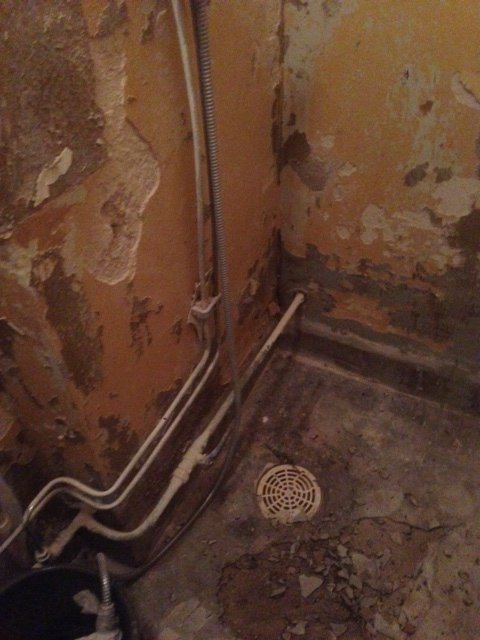

Felplacerat inkommande varmvattenrör i dusch, vems ansvar?
Jag bor I bostadsrätt och har nu blivit tvungen att renovera mitt badrum pga fuktskador... föreningen vägrar att ändra på det stamrör som kommer rakt ut ur väggen och som det ej får lov att göra idag för att det ska vara godkänt. Röret går rakt igenom väggen och in I grannens badrum, bör väl inte ligga på mitt ansvar? De vägrar även att byta golvbrunn. vad gäller? Försäkringsbolaget får jag ingen hjälp utav för att de anser att badrummet är för gammalt, (våtrumsmatta från 90 talet) Tacksam för svar!
Bifogar en bild ---->
Eftersom föreningen vägrar flytta på röret så får de skriva på ett intyg om att de tar ansvar för skador som orsakas av att de inte flyttar på röret, inklusive självrisken och andra kostnader för dig eller senare hyresgäst. I annat fall blir du ansvarig och det vill du ju definitivt inte bli...

Många föreningar har som policy att vid badrumsrenoveringar, så står föreningen för kostnaden med brunnsbyte. Men det finns inget obligatoriskt i det.
Föreningen håller dig skyldig att hålla ytskiktet i badrummet fungerande. Om du för att kunna fullfölja din skyldighet, blir tvungen att byta brunn, dra om stamledningar osv. Så liggr det rent formellt på dig. Enl. ett strikt synsätt. Sedan att många föreningar väljer en lite mjukare linje är en annan sak.

Golvbrunnen ser ut att sitta för nära väggen, enl regelverket. Så det är nog inte (bara) en estestisk flytt.

Sedan skall brunnen bytas ändå för att jobbet skall bli godkänt. Jag hade samma problem I en bostadsrätt för 10 år sedan, men jag stod på mig och krävde att föreningen skulle ta allt ansvar - då bytte de golvbrunnen...
Fastigheten är byggd på sent 1920 tal..och det stammer att dusch ej fans I lägenheterna tidigare, men detta har instalerats I lägenheterna för c:a 25 år sen..
nedan ser ni svaret som jag fick av styrelsen då jag ville att de ska ändra om stamröret, för ett stamrör är det när det förgrenar sig över flera lägenheter, inte sant?
"styrelsen har ikväll beslutat att inte ändra på några rör. där din dusch är idag var endast toastol och vask tidigare, rör från vägg har satts dit av annan boende I din lägenhet för att skapa en dusch. detta innebär att det inte är ett stamrör. Därför ligger detta ansvar på den som köper lägenheten."

Byggis1976 menar nog att du ska bygga ut den redan befintliga trumman och sedan sätta en inspektionslucka på den väggen som blir
Det skulle gå att mura in röret i en låda, som även skulle kunna fungera som en hylla för schampo mm. Då måste du kapa och flytta duschrören också (likväl som röret till grannen måste göras om).
Golvbrunnen måste oavsett bilas upp och bytas. Inga golvbrunnar från 90-talet är godkända idag. Föreningen kan dock ha rätt iom att de hävdar att ombyggnationen inte är godkänd av föreningen. Jag skulle dock ligga på hårt ändå. De försöker ofta ta sig undan sitt ansvar, det försökte min förening att göra för tio år sedan också!
