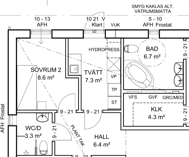

Vi bygger nu ett hus med gjuten platta på mark.
Det har nu uppkommit en hel del fel nu när den väl är gjuten, tänkte rada upp några av dom:
Tvättstugan
Golvbrunn till värmepumpen avglömd
Avlopp/golvbrunn till tvättmaskin avglömd
I det stora badrummet har vi två avlopp under tvättkomoden, dessa är inte i linje med varandra. WC är också övergjuten så det bara sticker upp en tråd.
Handfat samt WC avloppet i andra badrumet har dom gjutit över avloppen, sticker endast upp en liten tråd.
PURUS Safe brunnen är helt avglömd i köket. Diskmaskinen finns där som tur är(?) strax bredvid.
Mina frågor är egentligen, är detta ens möjligt att flytta på, ta fram och lägga till nu i efterhand?

Bifogar en bild:
TP = tvättmaskin
VP = värmepump
Dessa är jag säkra på att dom inte finns.
Finns dock ett avlopp mittemot vid tvättstället.

Förstår din oro men jag har väldigt svårt att tro att det skulle missats så mycket som du tror antagligen är alla golvbrunnar du inte ser övergjutna händer att det missas att skrapa vid gjutningen om det är stressigt men dom ligger ca 10-15mm under så det går knacka fram dom ändå
Tack igen ! Golvbrunnen och avloppet är glömt, det har vi fått bekräftat från dom som byggde plattan.. Fick ett tips att man kan bila upp betongen till ett annat avlopp och sen ansluta till det. Funkar det ? Och till vilket isåfall

Det är ju svårt med tanke på golvvärmen men visst går det badkaret är ju nära så det blir minst jobb att dra dit men se till att dom provtrycker innan dom gjuter igen verkar ju lite slarvigt att missa två golvbrunnar så kanske din ka kan hjälpa dig att hitta en oberoende besiktningsman att kolla på det arbetet
