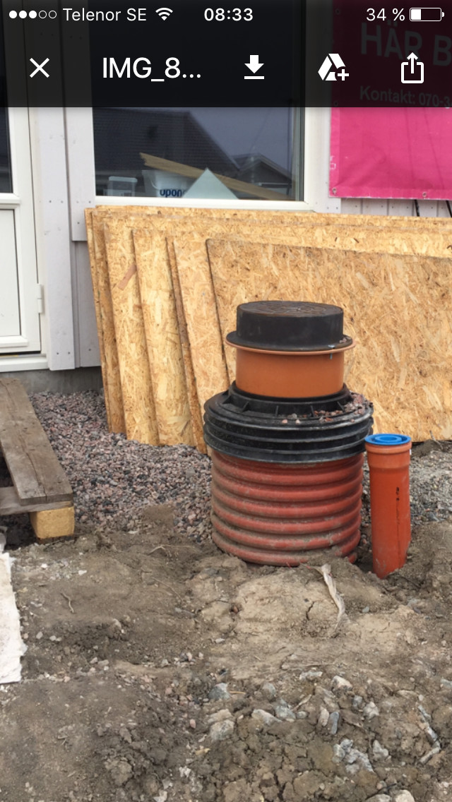

Jag bygger nytt med stor hustillverkare. Totalentreprenad med inflytt om en månad. Markentreprenören har inte placerat dagvattenbrunnen enligt gällande ritningar. Enl ritning ska den ligga 5 meter utanför husfasaden. Nu ligger den kanske 1-1,5 meter utanför. Dörren på bilden är altandörren vilket gör att altan får byggas över med inspektionslucka. Hustillverkaren har själva sagt att brunnen är felplacerad. Vill ha lite tips på hur jag ska tänka.
Är det ett problem eller ej. Är det ok med dagvattenbrunn under altan. Om man ok kan man då istället få någon ersättning tror ni? Eller ska vi gå på hårda linjen att de ska göra om och göra rätt?
Tack på förhand
Martin
  • Dagvattenbrunn nära husfasad med altandörr i bakgrunden på en byggarbetsplats.
Har man en brunn under altanen så måste den vara nåbar för rensning/underhåll. Lättast är då att ha en lucka i den framtida altanen alternativt låta brunnslocket ligga i nivå med altanen.
Vilket alternativ som är bäst/snyggast för er kan nog bara ni ge besked på.
