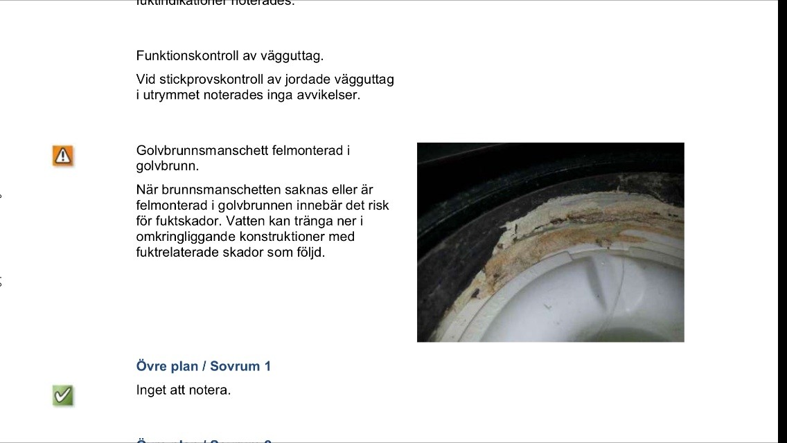

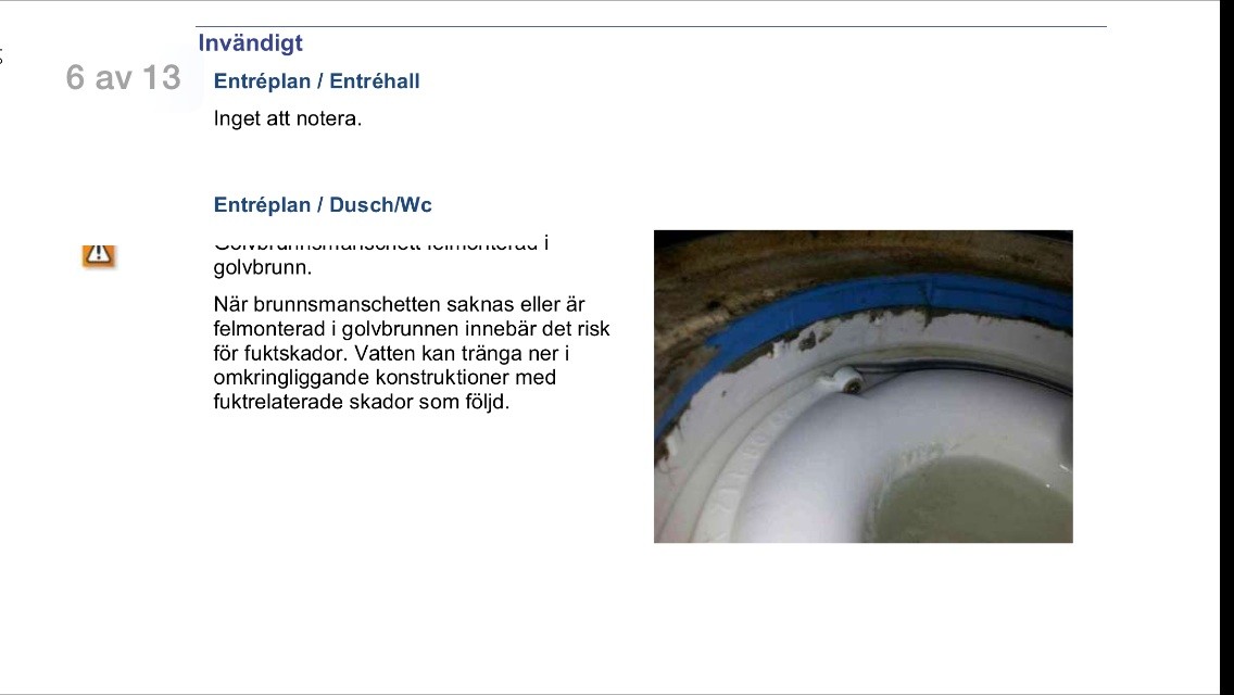

Hej alla ni som kan något om detta (själv är jag totalt okunnig tyvärr), vi häller på att sälja vår villa som vi byggde för tre år sedan. Inte vid någon av de två tidigare besiktningarna har det blivit någon anmärkning men nu helt plötsligt får vi anmärkningar på två golvbrunnar, att manschetterna ska vara felmonterad. Ni som kan, vad är det för fel på monteringen och vad innebär felmonteringarna för risk i praktiken för fuktskador? Mycket tacksam för hjälp!

Det ser ut som det tittar fram en kant fråm manschetten under klämringen.
Manschetten skall gå ned efter sidorna i brunnen, en bit ner finns ett säte för kämringen. Manschetten skall gå ned dit, men den får inte vika av inåt brunnen. När man klämmer ned klämringen i sitt koniska säte så skall ringens sida klämma manschetten mot brunnens sida.
Om då manschetten är för generöst skuren så hamnar en del av den under klämringen. Och då kommer inte ringen ner ordentligt i sitt säte, och klämmmer inte med tillräckligt stort tryck mot manschetten.
Detta beror ofta på att installatören skär manschetten på fri hand. Det finns ett verktyg från brunnstillverkarna som skär manschetten rätt. Men den investeringen på ca 100kr är för dyr, tycker många plattsättare.

Om det nu är det som är felet så bör det gå att demontera klämringen, och skära bort den överflödiga manschetten. Jag tror att rätt många plattsättningsfirmor vägrar att åta sig ett sådant jobb, eftersom det innebär en risk att manschetten skadas, och i så fall är det helt kört, bara att riva och göra om.

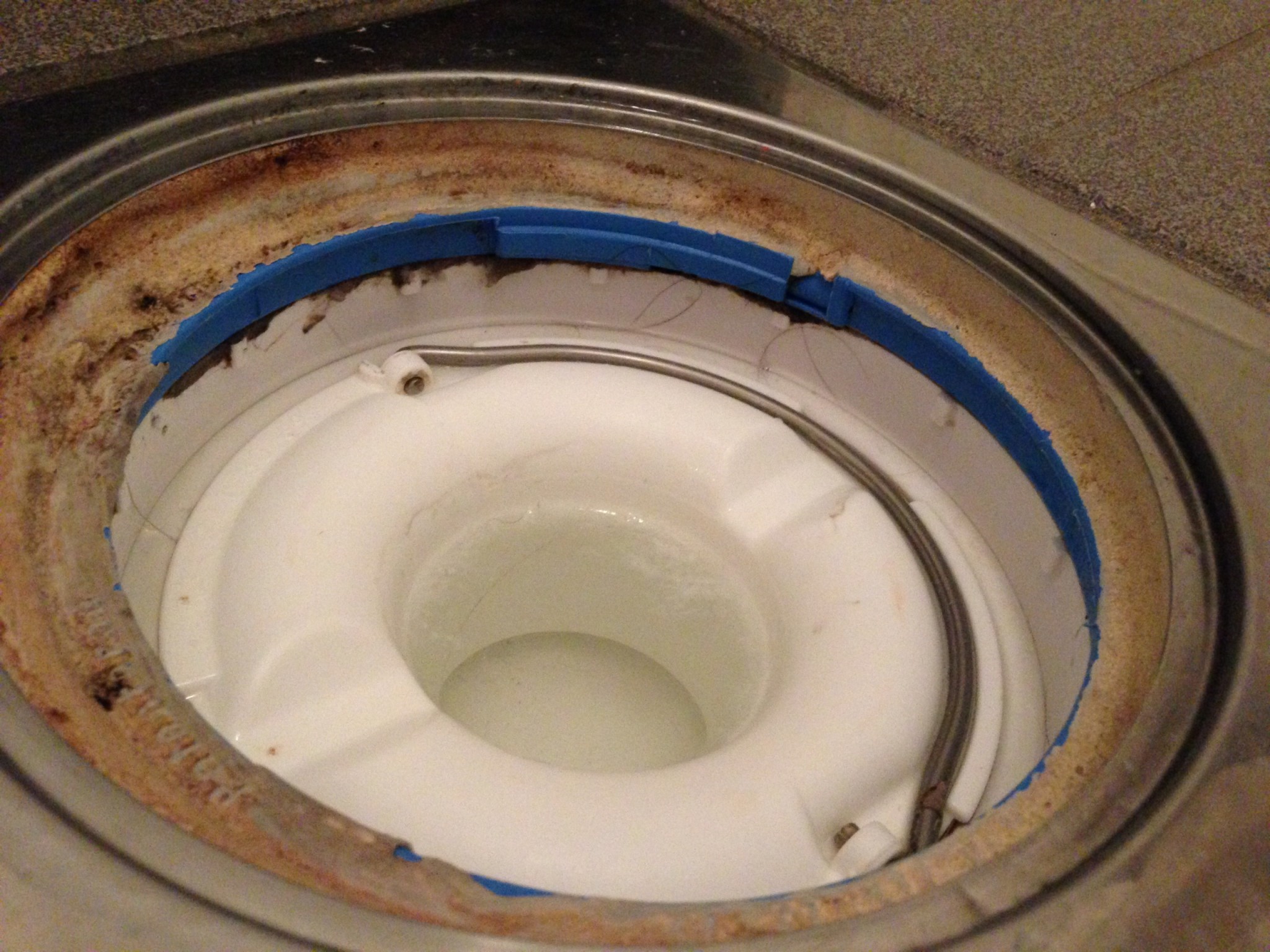

Rengör brunnarna ordentligt, ta sedan två/tre/fyra kort på varje så att hela klämringen sammanlagt syns på bilderna, lägg upp dom på forumet så kan nog någon se om det verkligen sticker fram någonting av manschetten.
Svårt att se om där är någon brunnsmanschett eftersom det har penslats gummimassa över klämringen. Så jag undrar hur besiktningsmannen har kommit fram till att det fattas en sådan.....men som Byggis1976 säger, att det svarta är det klibbiga gummit ifrån manschetten,
Det svarta ÄR den klibbiga massan från brunnsmanchetter! Har själv en gång fått lyfta på klämmringen och skära bort överflödet. Tidskrävande. Måste pillas bort. Sen skruvar man tillbaka ringen och saken är klar.
Man kan skrapa bort fixet från ringen och manchetten. Då syns denna. Var försiktig bara så du inte perforerar den!

Att lämna tätskikt under är väl fel, men vad är konskvensen? Att det ev kan sugas upp vatten under manchetten?
Brunn två som du la ut en liten bild på, har den en blå manchett under allt guck? Skall man rolla över klämringen? Det ser ju så dåligt ut.....
