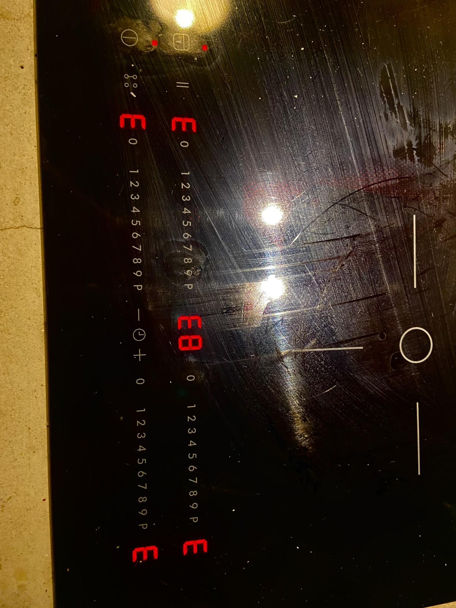

Jag får felmeddelande på min induktionshäll "E8" och sen massa "E" över hela spisen. Vad betyder det? Är det någon som kan hjälpa mig? Har läst mig till att det handlar om "krets/kraftkortet" ska bytas eller att spisen är felkopplad?
Är det något jag kan fixa själv? STORT behov av hjälp! Bifogar en bild. (Ber om ursäkt för icke-ren spis :)

märke?

Det är just det, vet inte... köpte nyligen lägenheten. Kan kolla!

Kollat säkringarna?
Jennie Johansson
Har stängt av säkringen, hela gruppen, när det hände men ingen förbättring. Det händer när jag har flera plattor igång tillsammans med ugnen,

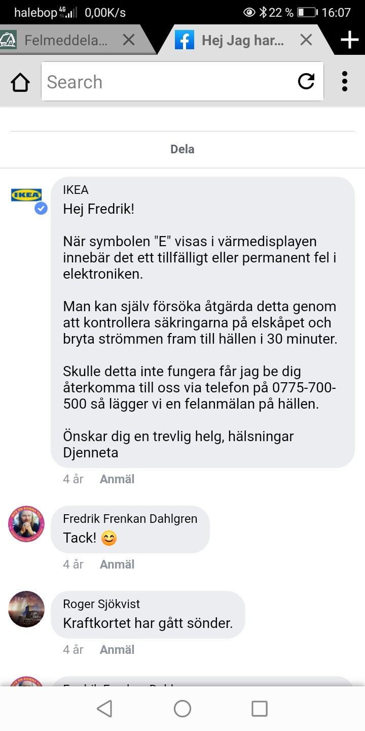

Ikea
Kan det vara någon varning för överlast av el-anslutningen? Har man en vanlig lite äldre lägenhet med 1-fas brukar spisen vara säkrad med 20 A och det räcker till 4600 W max.

Jag får helt enkelt testa att bryta strömmen som går till hällen och se om det fungerar. Men vad innebär kraftkortet? Vet du?

Hände på våran Ikea också men gjorde som det står.
Skruvade ut säkringarna en halvtimme sen fungerade den.
Misstänker att den går för varm på grund av dålig luftcirkulation, sitter en fläkt under.

Okej, stort tack! Testar det och ser om det funkar. Blottar min okunskap nu.. du menar alltså säkringen i proppskåpet? :)

Nja det ska nog vara kretskortet... :thinking:;)
