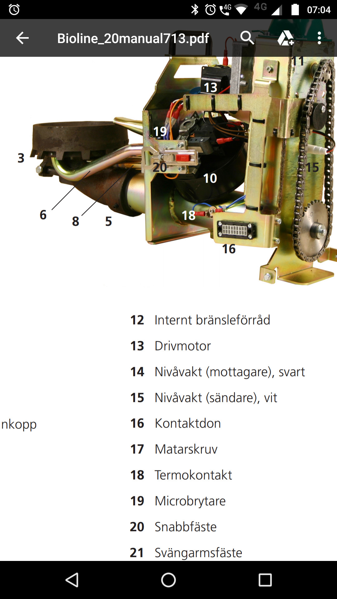

Felmeddelande "Brännare ej monterad" EcoTec Bioline 20/Effecta 220/200
MIn pelletsbrännare startar inte och får felmeddelande "brännare ej monterad". Som förklaring till detta finns "Brännaren har stoppat pga. att brännaren och pannan har separerat. Brännaren kan återstartas med START när den är korrekt monterad igen. När givaren återställs försvinner larmtexten".
Vidare står "brännarens givare placeras i dykröret som finns på höger sida"
Ingen bild finns så om det nu skulle hjälpa att återställa givaren så vet jag inte var den finns eller hur man återställer den.
Luckan till brännaren är förstås ordentligt stängd och microbrytaren verkar fungera eftersom man kan höra hur pannan börjar jobba när luckan stängs.

Tack för svaren. Jag tror inte det är glapp i microbrytaren eftersom när luckan är öppen så fungerar inte elpatronerna i pannan, när jag sedan stänger luckan och microbrytaren känner av detta så börjar elpatronen värma vattnet, däremot står felmeddelandet (larmet) kvar i displayen till själva pelletsbrännaren. Larmet verkar inte gå att kvittera bort som man kan göra med andra larm.
Nej.
Jag menar nr19 på denna bilden. Har aldrig hållit på med en ecotec, så vet inte exakt hur den är gjord som. På brännaren jag har är det en stång som trycker mot pannluckan , som påverkar microbrytaren. På din ser det mer ut som den är integrerad i låset.
Tack Dof! Det var nr 19. Ett långt böjt bläck som ska ligga an mot en skruvskalle hade halkat av när jag dammsög vid storsotning. Anledningen till storsotningen var ett annat problem som är grundproblemet, det har jag fortfarande kvar, tändningsfel, den lyckas inte sätta fyr på pelletsen och om man efter tändningsförsöken gör nya tändningsförsök så svämmar koppen över med pellets, kan det vara nivåvakten som inte fungerar? Optovakten är rengjord och hålet den tittar i är fritt från koksbitar. Fläkten kör.
