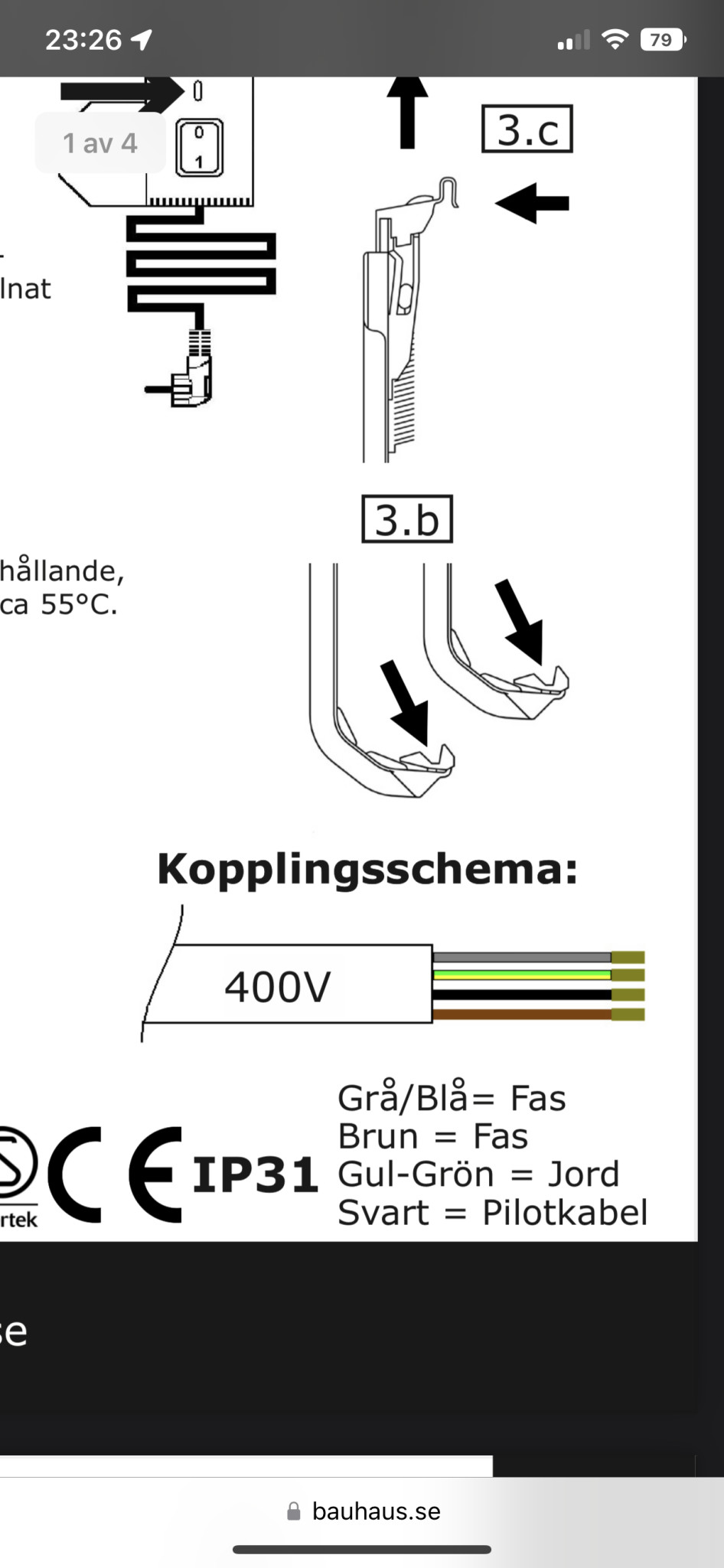

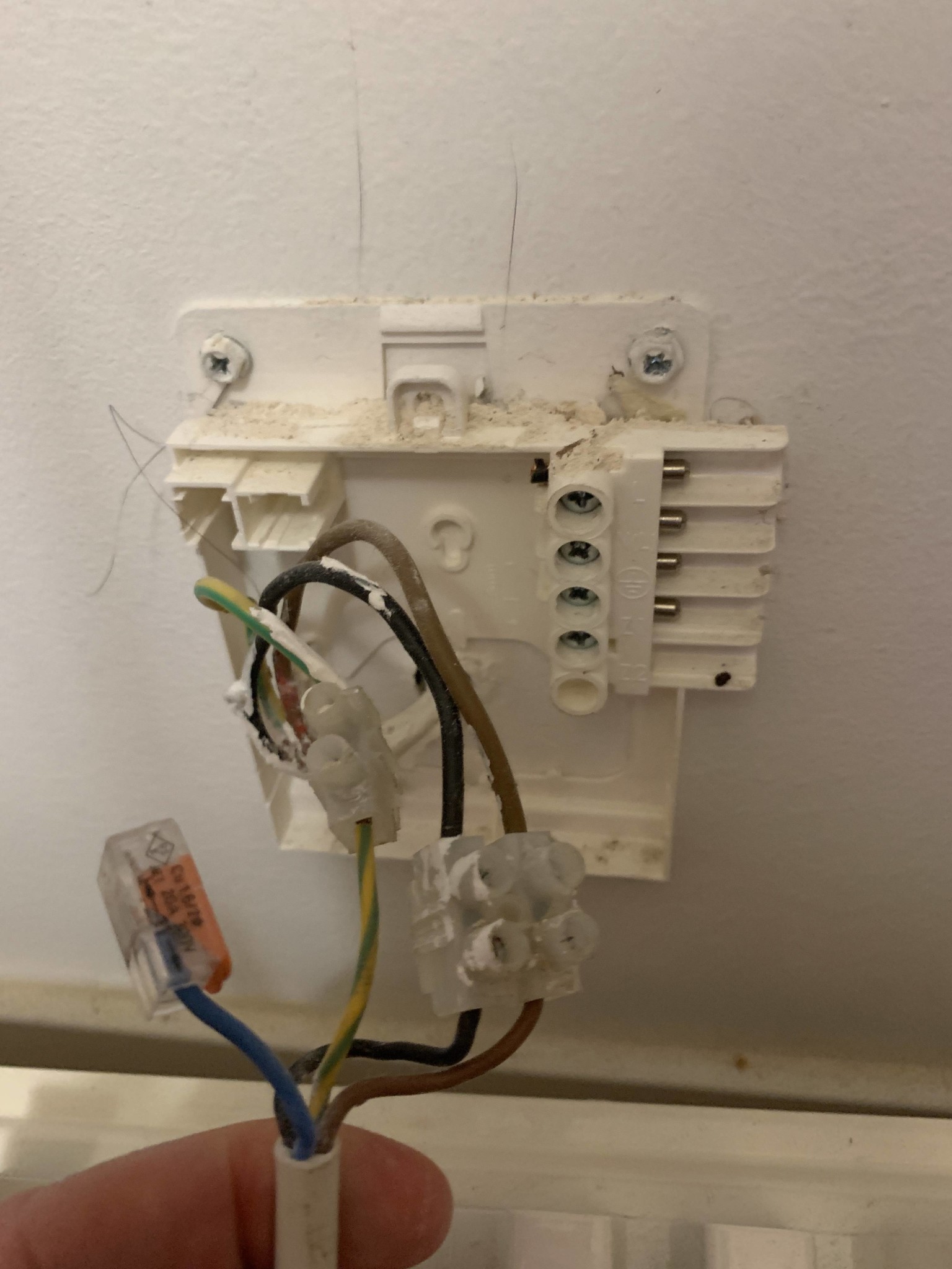

Hej alla har ett element som jag har för mig fungerade när vi flyttade in. Men som efter renovering aldrig har fungerat igen. Så vet inte om killarna kopplade det fel, om det gick sönder eller om annat är roligt.
Jag vet inte om de satte på den där saken på blåa sladden eller om den fanns innan. Har bara tre skadar ur väggen plus minus och jord men är den blåa för trefas ? Går de få ihop de ändå?
Har försökt återställa överhettningsskydd men verkar inte vara det.
Tacksam för råd innan jag slänger elementet.
Samt om det är sönder, vilket ska man köpa? Som passar elen.
Tror det är denna varianten utan timer.

Dels har du inte plus och minus i ditt elsystem.
Det ser definitivt ut som att de kopplat fel.
Om du skiftar blå och svart fungerar det nog. Men överlåt det åt någon kunnigare.
Varför är det kopplat via sockerbitar och inte via kontaktdonet i radiatordosan?
Är det elektriker som har kopplat in radiatorn?
Vem kopplade bort radiatorn?
Det är blå & brun som ska ha faserna, svart är ”pilotkabel”.

Du måste mäta upp vad du har i dina kablar. 400V- element ansluts normalt mellan två faser och det *kan* vara din bruna och svarta i bilden, den blå brukar vara neutral per konvention och ska inte användas i typiska 400V-element. Men blå kan även användas som fas i trefasanslutningar... inte säkert att det finns nolla framdraget. Utan att mäta kan man inte veta. Jord dvs gulgrön ser entydigt ut i fallet du visar.
Det som gör mig konfunderad är svart anslutning som benämns som "pilotkabel" i schemat för elementet, detta gör mig osäker, vet ej vad detta kan betyda.

Gå på kopplingsschemat på elementet. Anges att svart är "pilotkabel", oklar betydelse för mig men tycks vara anslutet till en fas som det ser ut och verkar felaktigt. Att den blåa från elementet ska anslutas till fas är däremot tydligt enligt schemat du visar och så verkar det inte vara i dagsläget.
Kolla med multimetern vad du har i kablarna som kommer från väggen, svart och brun. Jag gissar 400V mellan dessa och i så fall ska den svarta kabeln ("pilotkabeln") från elementet ersättas av den blåa kabeln från elementet, den som nu sitter pluggad med en isolerande klämma. Plugga den svarta kabeln med en isolerande klämma på motsvarande sätt som den blåa är idag.

Ditt element vill ha två faser och jord och eventuellt en pilotkabel. Pilotkabeln används om man vill styra från en annan plats. Från väggen kommer två faser och jord.

Måste även säga att det såg litet lustigt ut med en "sockerbit" där, kanske inte vad jag väntat mig om proffs installerat. Vad säger expertisen om det?
