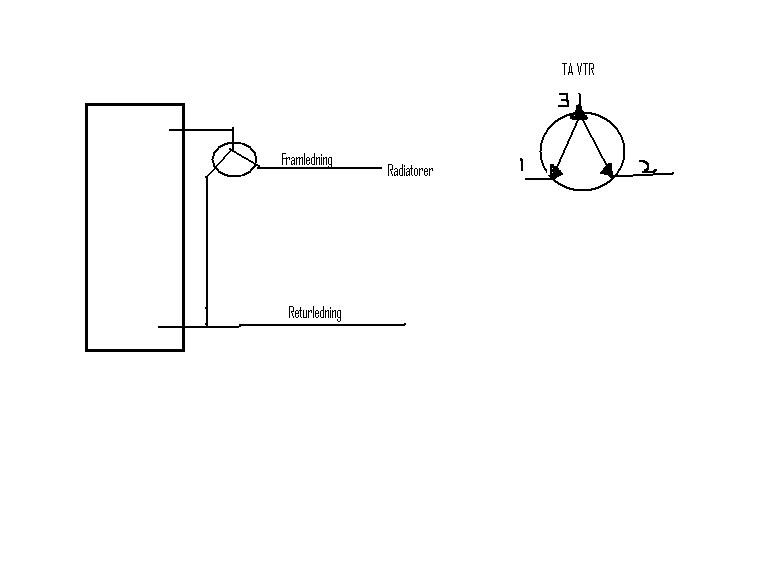

Jag installerade shuntstyrning häromdagen och upptäckte då att jag inte kan kontrollera framledningstempraturen på nått vettigt sett, alltså jag har ju en shunt TA VTR men jag tror den är felkopplad då typ inget vettigt händer när jag vrider på den., jag har ritat en fin liten bild i ett ganska avancerat program, alltså framledning kopplad till 1, retur till 2 och värmen från toppen av tanken är kopplad till 3. pumpen sitter på framledningen.

Är det verkligen en vtr ventil du har? dom var ju omoderna redan på slutet av 70 talet.
Om det nu är en vtr så fungerar det inte som en vanlig shuntventil utan blandningspunkten blir i t-röret mellan retur och tillopp, detta beror på att den blandar inte vattnet utan den styr flödet åt ena eller andra hållet.
Mao släng den och skaffa en shuntventil istället.

Har nu fått en ny riktig shunt inkopplad och jag meckade isär den gamla för och se hur den fungerade och det är ju som du sade S3 att den styrde värmen mellan framledning och retur. Hoppas det blir bättre nu med den riktiga, håller på och fyller upp systemet igen och det tar ju en stund 3m3 plus 34 element.
