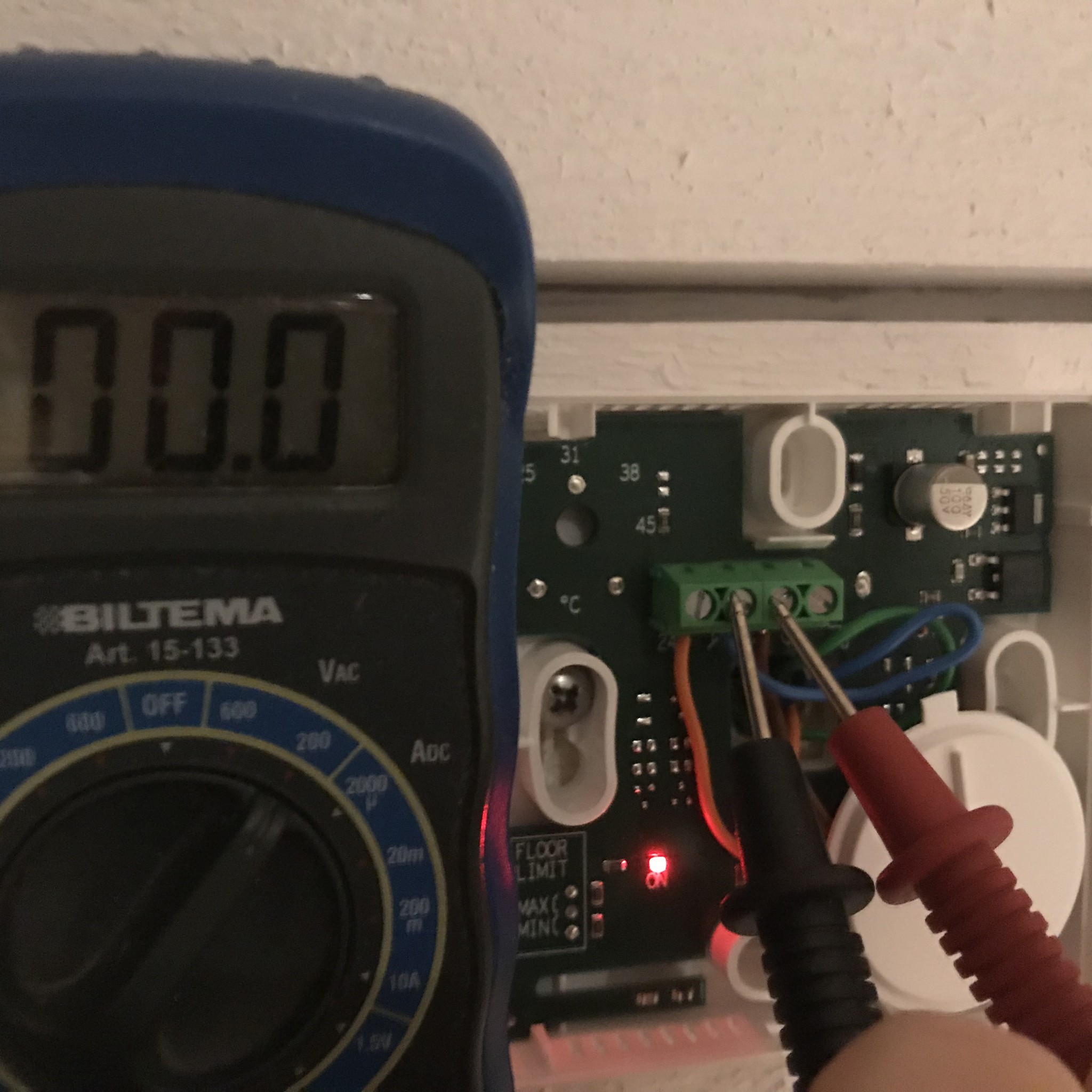

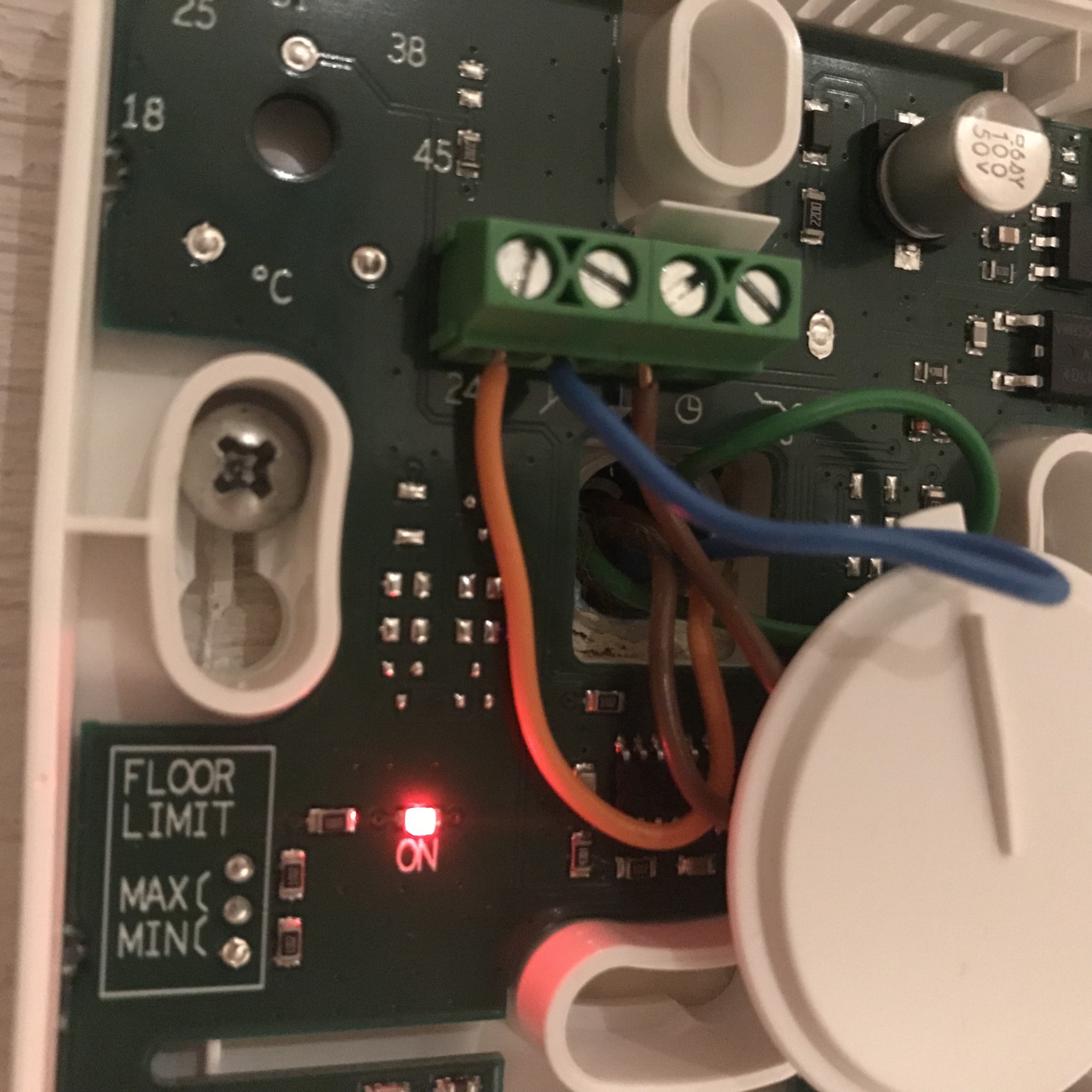

Varför kan jag inte mäta upp någon spänning här när termostaten lyser och alltså borde signalera med 24V AC att det golvvärmen ska öppna upp?
Jag har bytt ut alla termostat för jag trodde att de gamla var trasiga och orsaken till att golvvärmen inte fungerade..
Multimeter visar 0.0V med testspetsar anslutna till termostat, röd lampa på kopplingslåda tänd.

Får du fram 24V någonstans, tänkte på om din multimeter fungerar?
Japp, mellan orange och blå, alltså de två längst till vänster.
Ser ut som kretskortet har en halvvågslikriktare. Testa att mäta med DVM:en inställd på V(DC) för att se om den styr ut med 24Vdc.
Testat, men icke, och enligt spec ska den ju jobba med 24 V AC.
Är det nya termostater. Är den isf NC? Normalt stängd.
Nya termostater, som ska vara NC, och det blir ju ingen spänning när termostaten släcker/stänger.

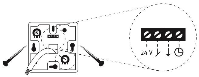

Är du säker på att den har ett vanligt relä för styrning? I manualen visas hur den kopplas till en större kontrollbox. Kanske är det någon annan typ av signalering mellan termostat och styrbox?
Problemet löst, ”N” på kopplingslådan ska kopplas till (är samma sak som) ”24V” på termostaten.
Det där låter fel i mina öron, men funkar det så funkar det!
