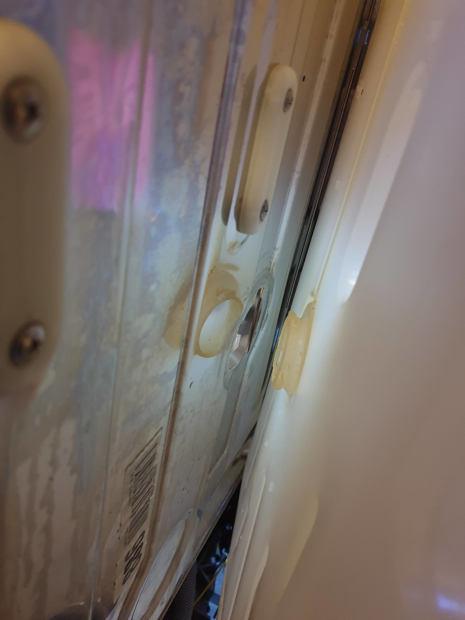

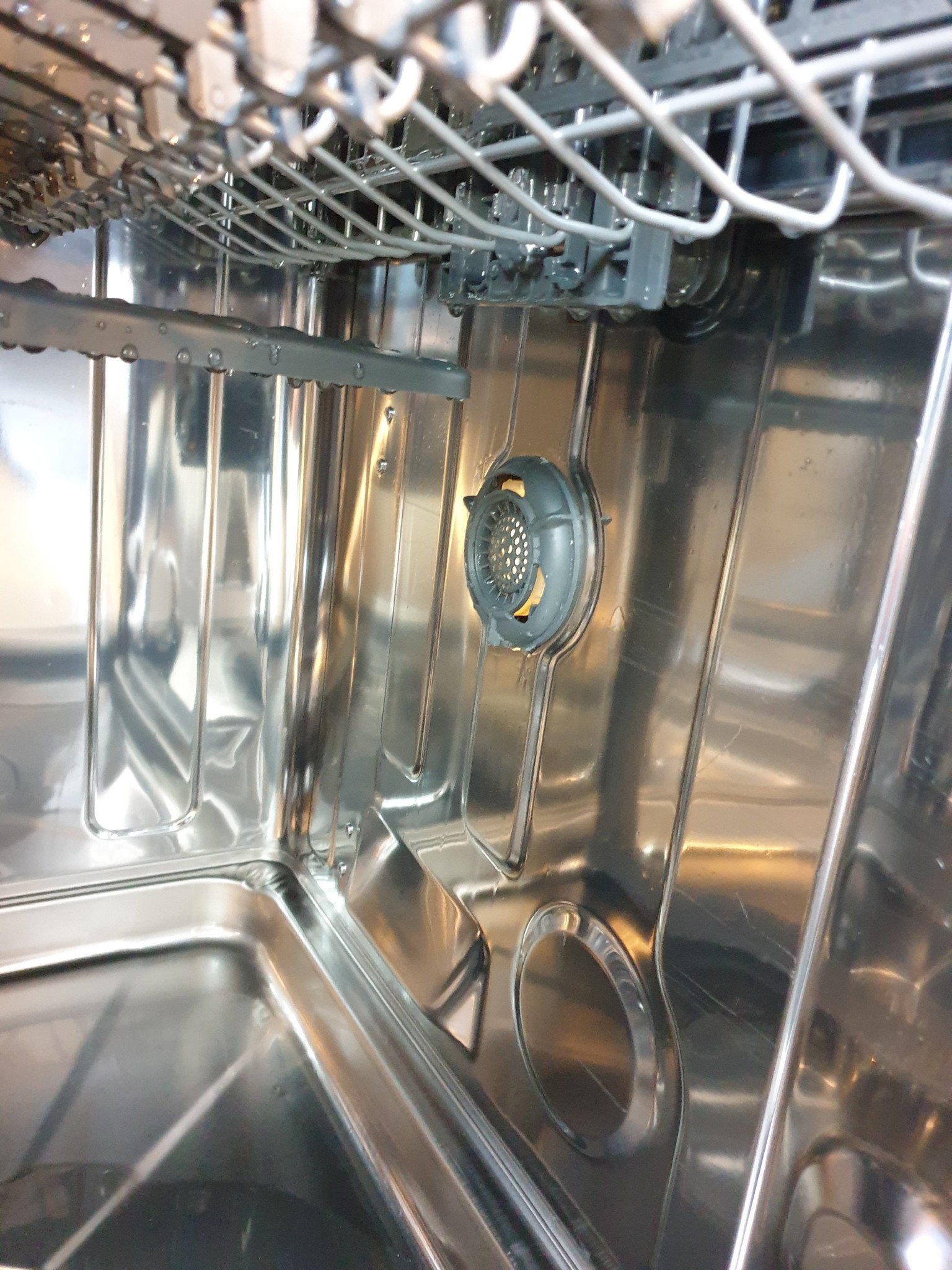

Så här ser det ut. Kommer inifrån maskinen?
Verkar heller inte tömma? Fullt med vatten i maskin. Eller hur fungerar det när man avbryter ett program?
Så inget läckage under.

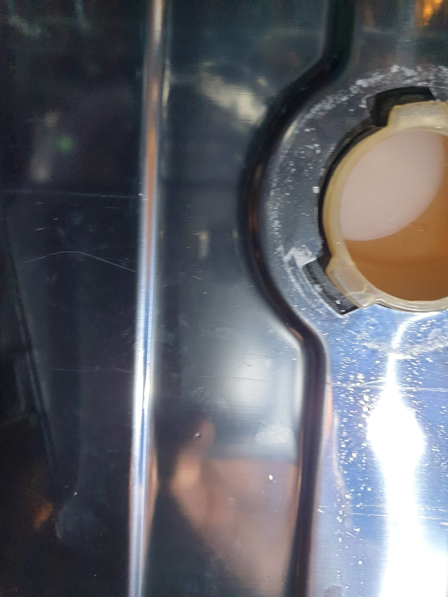

Kan det komma in via denna "ventil" på sidan?
  • Inre vy av en diskmaskin som visar en ventil och vattenstänk, inga tecken på läckage.

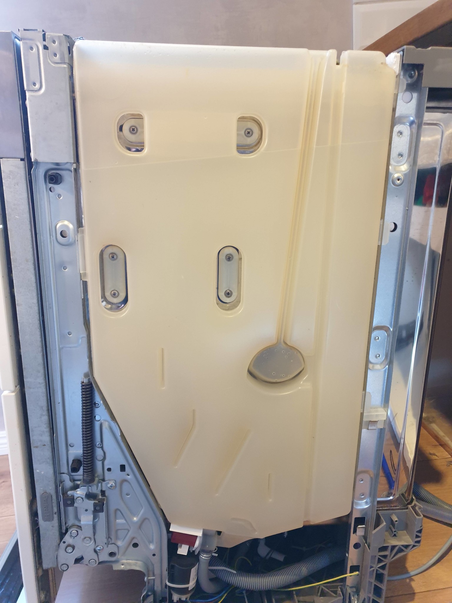

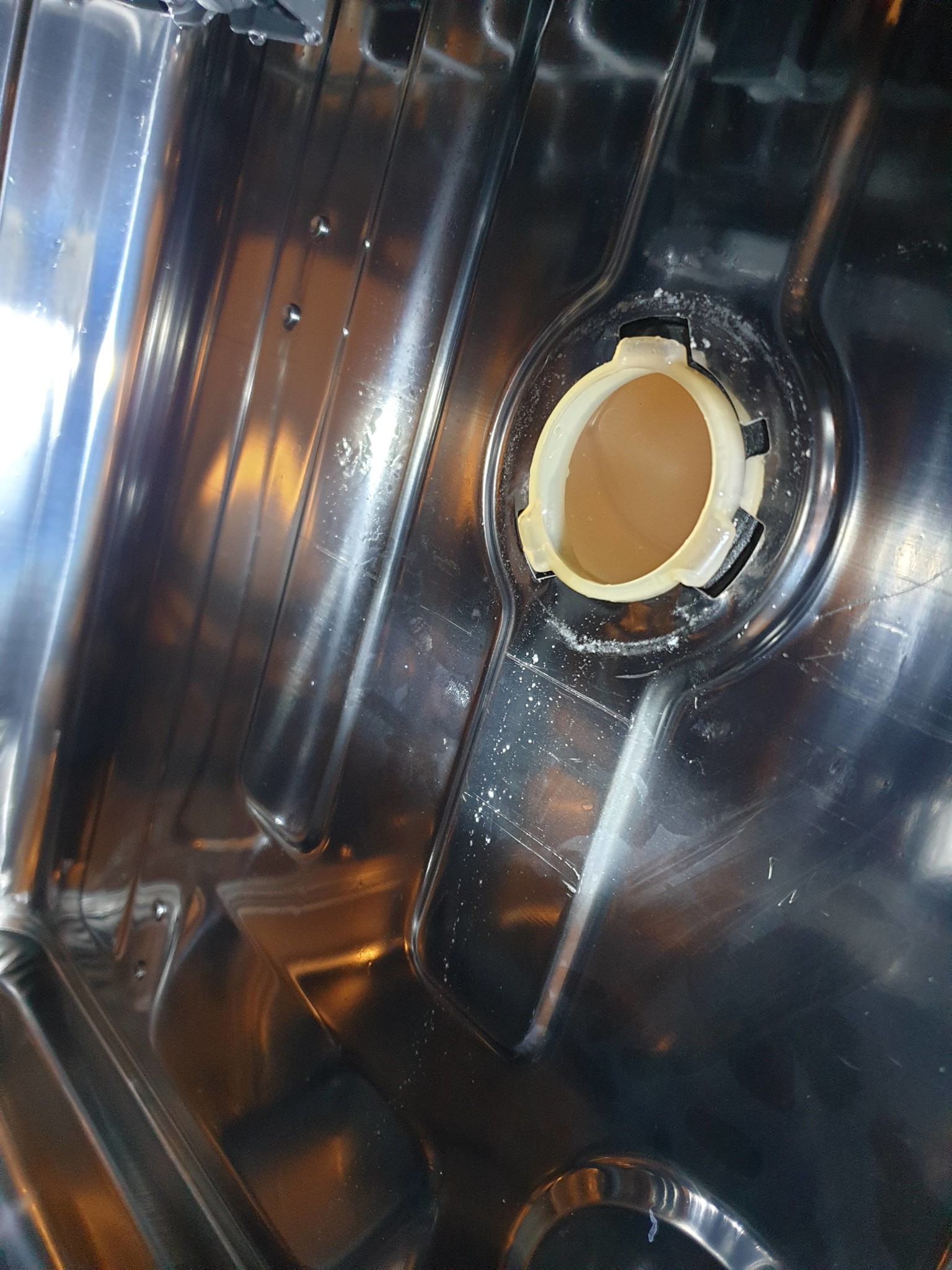

Verkar komma ut i anslutningen från plastbehållaren och in till maskinen...
  • Interiör av öppen diskmaskin som visar plastbehållare och anslutningar.

gratulerar du hittade läckan
kan kanske komma från denna ventilen eller packningen runt eller så har du hål i plåten
vatten töms bara när du startar ett nytt program
Hur löser man detta? Ska man kunna skruva isär ventilen inifrån?
P
känn på ventilen om den går att dra fast

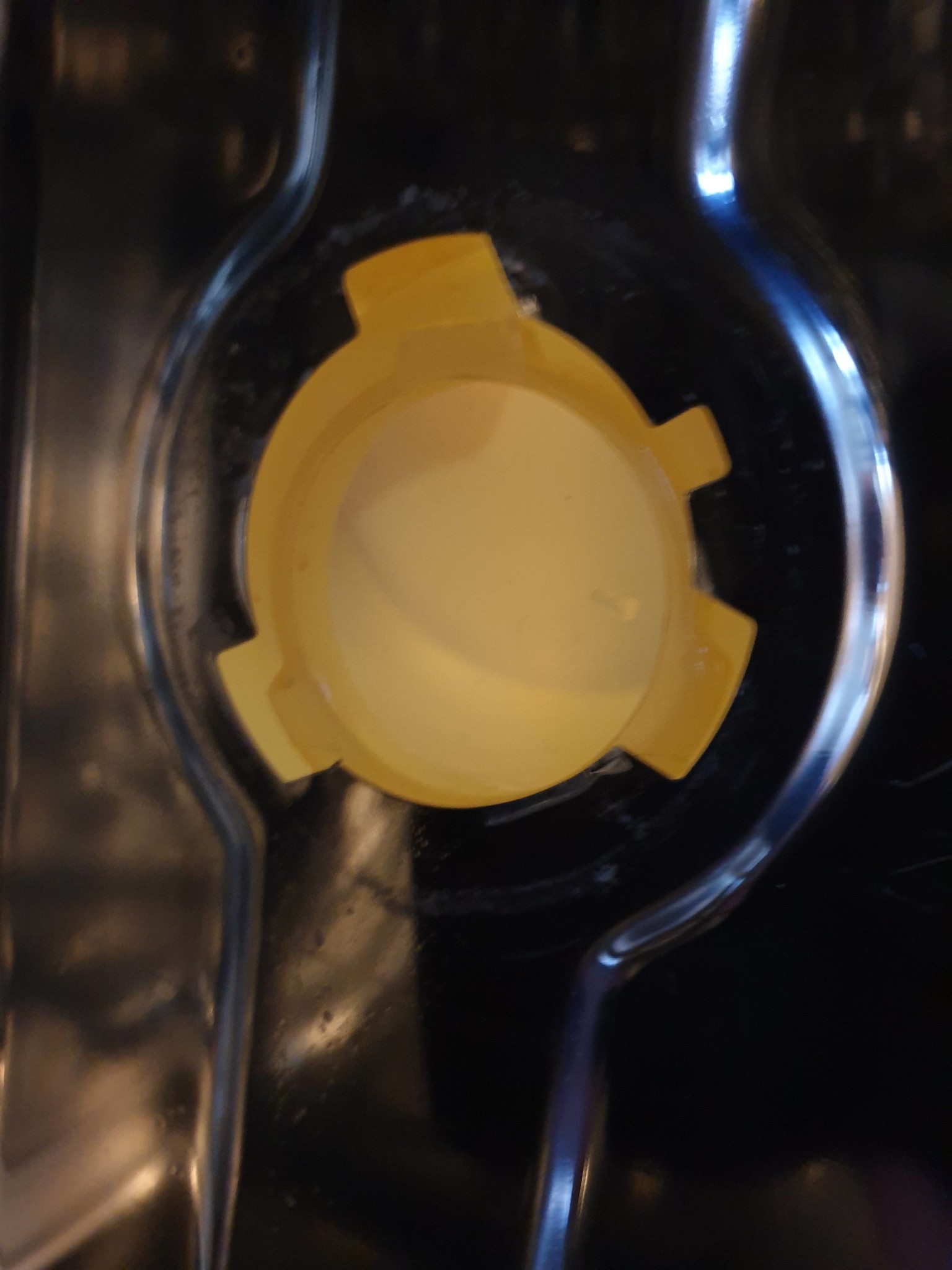

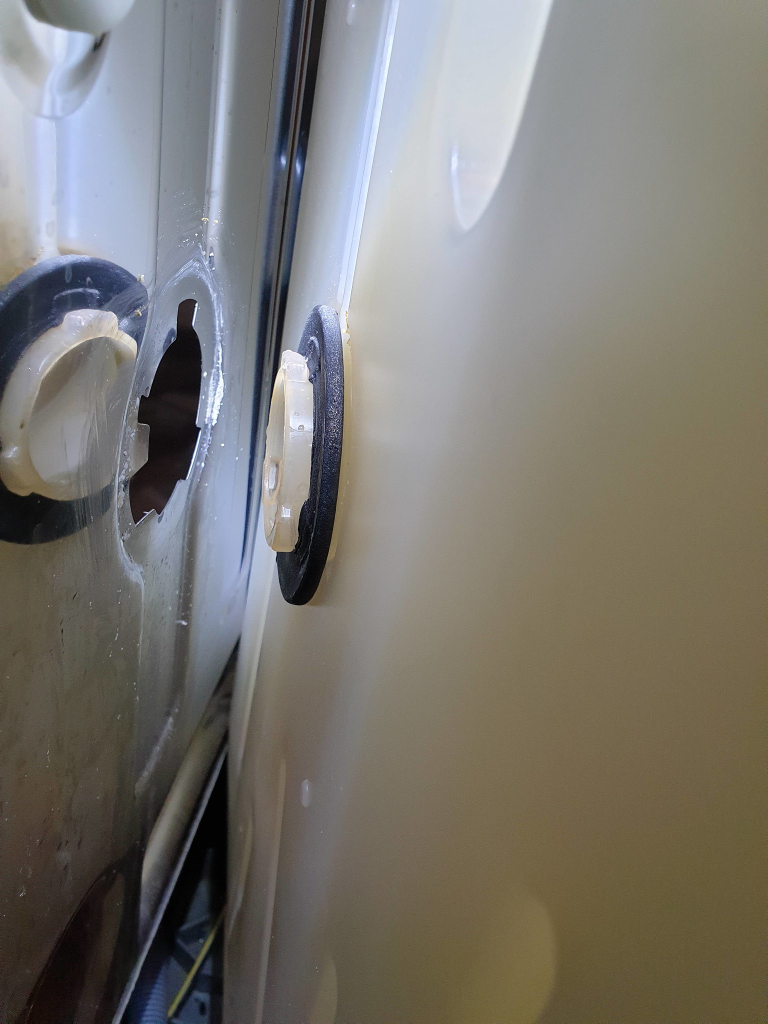

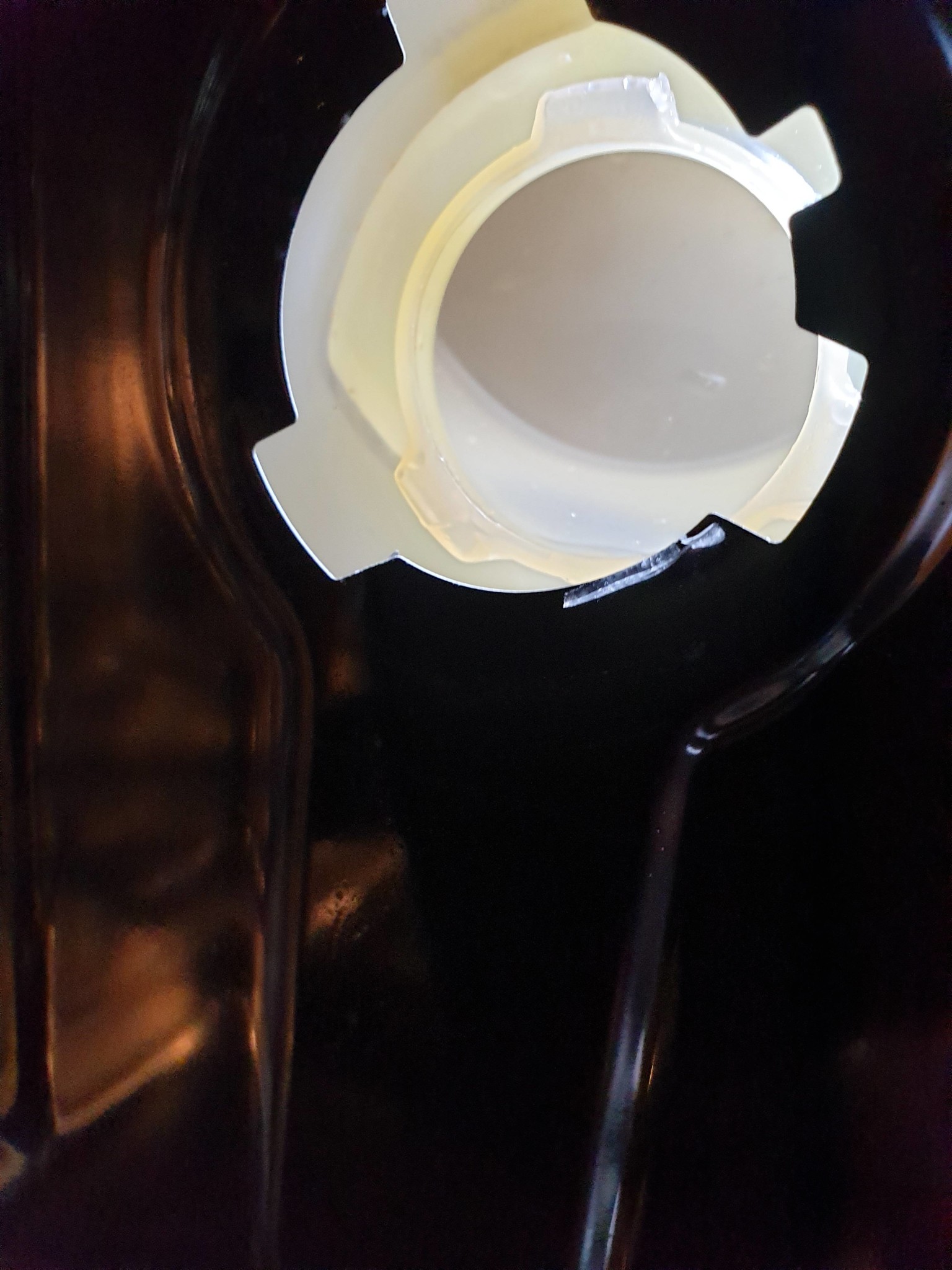

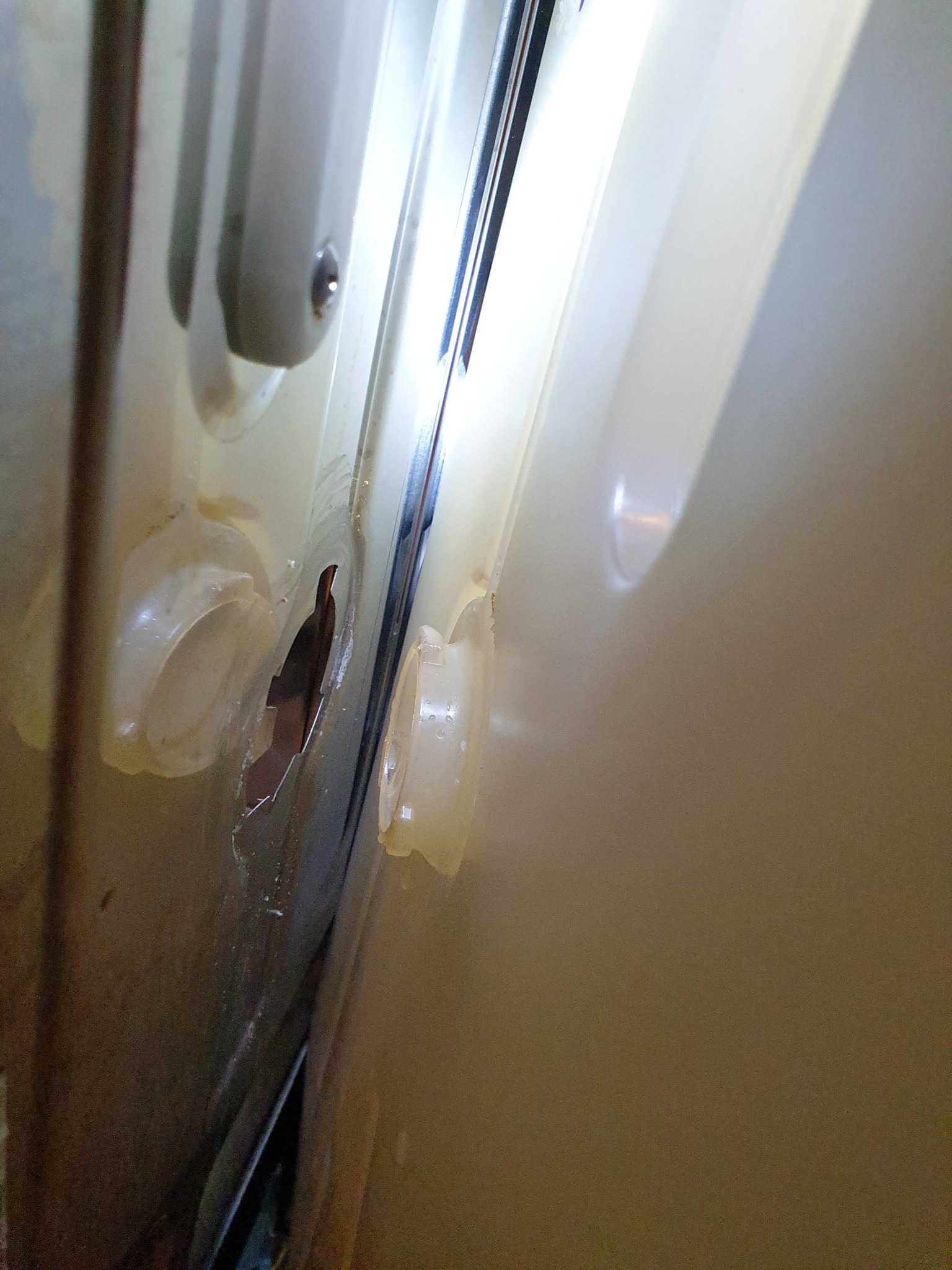

Den satt som berget. Fick loss den men inte utan att jag behöver köpa ny,haha.
Ser inte ut som plastbehållaren kan sitta på annat sätt eller vara skadad. Antar att gummipackningen är det som ska hindra vatten från att läcka. Den var rätt platt och "trött",om den nu kan se ut på annat sätt ny.
Men vad tror ni? Bara packningen?

Ser inte ut att vara mycket dåligt
det kan inte kommit längre upp ifrån?
Problemet löst. En första tvätt pågår. Avvaktar med att ropa hej.
