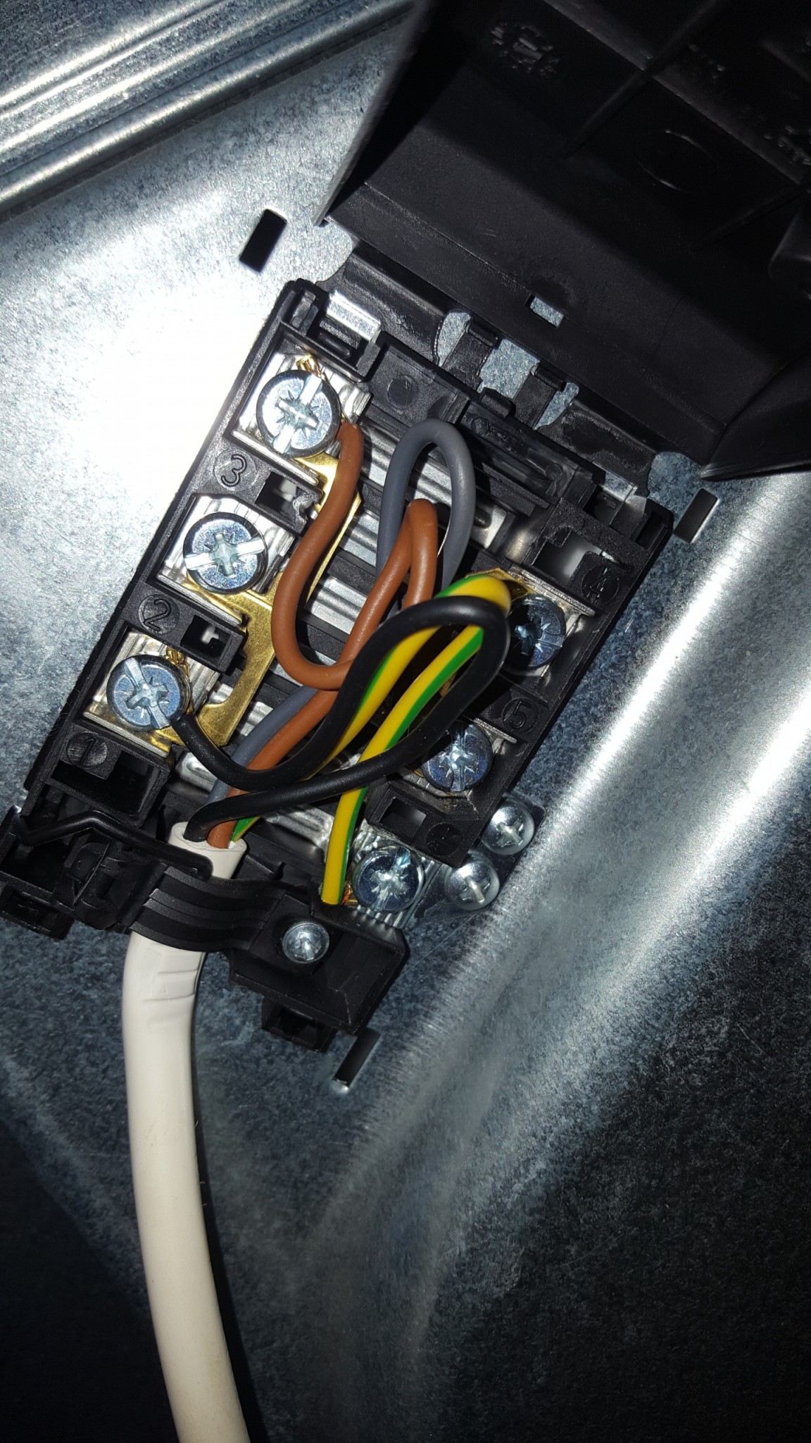

Men innan man kan fundera över om den är trasig eller inte så måste du ju få den inkopplad korrekt på en 230V matning.
Sedan kan man börja undersöka vad som fungerar och vad som inte fungerar.
Kasta den medföljande anslutningskabeln och skaffa en 5-ledare istället. Kopplar du spisen till 1-fas 230V kan du inte ha på ugnen och hällen samtidigt.
Se först till att du har tre faser och nolla+jord i uttaget innan du gör något mer. Fråga inte din kompis, han har ingen koll. :p

Om man tittar på inkopplingsanvisningen så ska den gå koppla 400 volt utan nolla?
Protte
Nja Protte, den bruksanvisningen gäller för 11 olika spisar där vissa har 230V elementspänning och vissa har 400V elementspänning.
Edit: tex EK 60-03 AF RF har 400V elementspänning, http://m.gram.se/produkter/produkt/ek_60-03_af_rf.aspx?M=eCom_Catalog&PID=

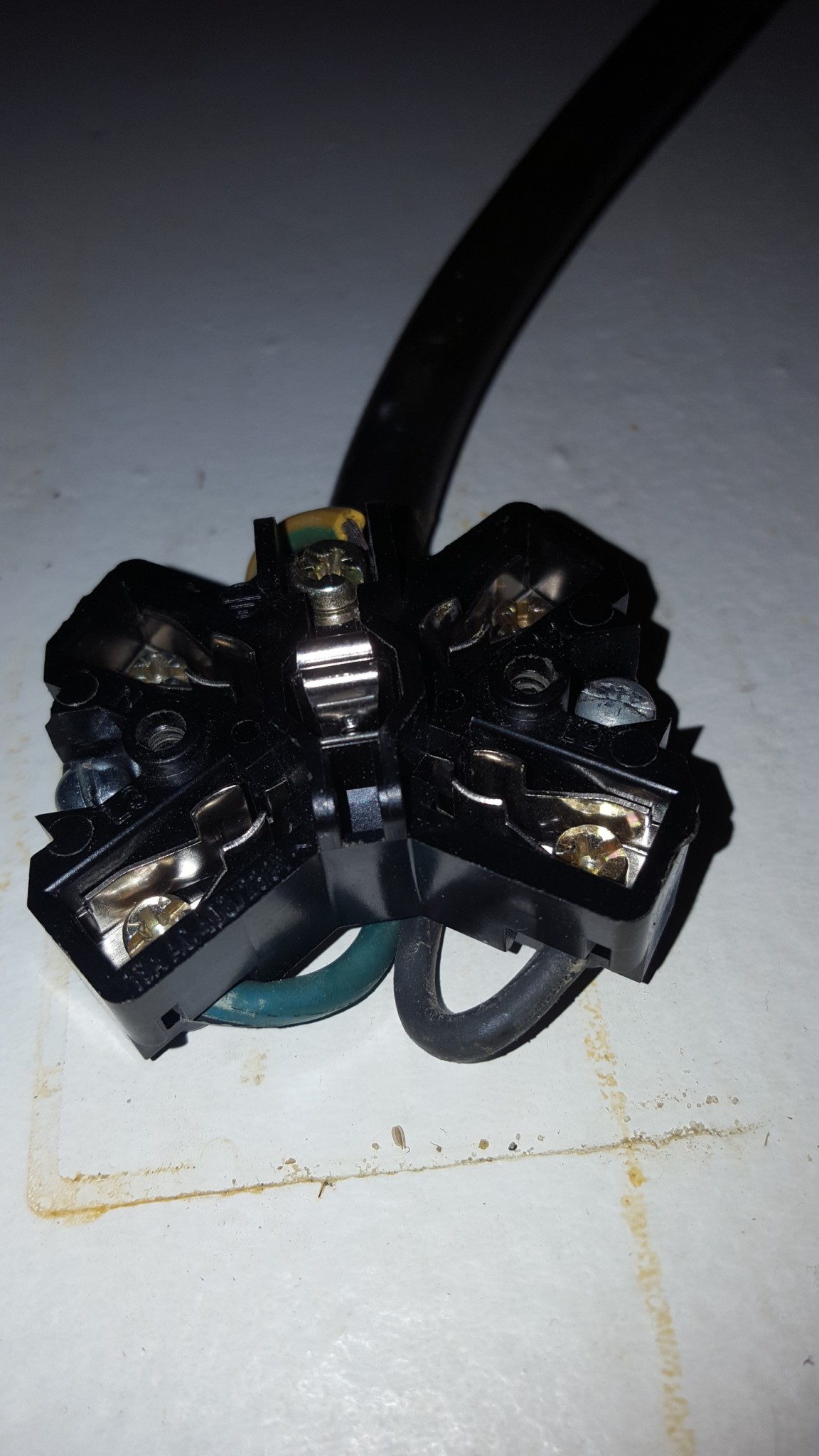

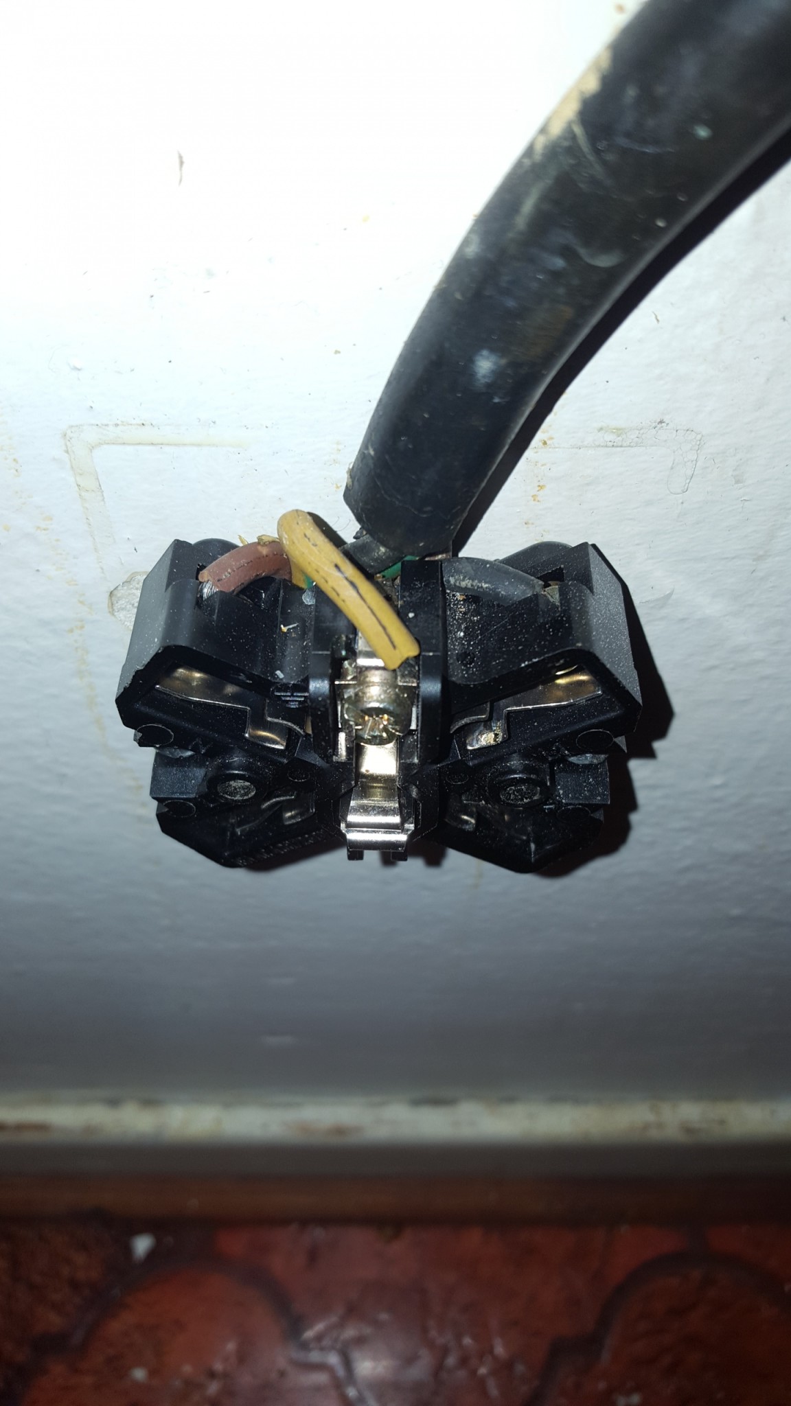

Så här ser det ut i väggen. Plasthölje och fem ledare. Ingen blå färg konstigt nog....

Öppen elanslutning med exponerade kablar och kopplingar monterade i ett vägguttag.
En elkontakt med öppna skruvterminaler och anslutna kablar på en vit bakgrund.
Tåten nere till vänster ser ju blå ut, är det nolla så sitter den på fel ställe, och det ser ut som en gummikabel verkar vara hempul!
I uttaget finns följande trådar anslutna:
Nere till vänster - L3 - blå (felplacerad)
Nere till höger - L2 - svart
Uppe till vänster - N - brun (felplacerad)
Uppe till höger - L1 - svart
Mitten - skyddsjord - gulgrön
MEN det kan vara felkopplat i andra änden också, man måste mäta för att veta.
tommib
Jag funderar på om det sitter en infälld dosa strax intill perilexuttaget, det är inte säkert att det finns någon nolla framdragen till den dosan.
Anledningen till ovan nämnda fundering är golvet, det ser ut att vara ett 70-tals golv och då var det vanligt att det inte drogs fram någon nolla till spisdosan.

Elledningar anslutna i en öppen kopplingsdosa.
Vi löste problemet genom att använda två faser, nolla och jord. Det fungerar nu :)
