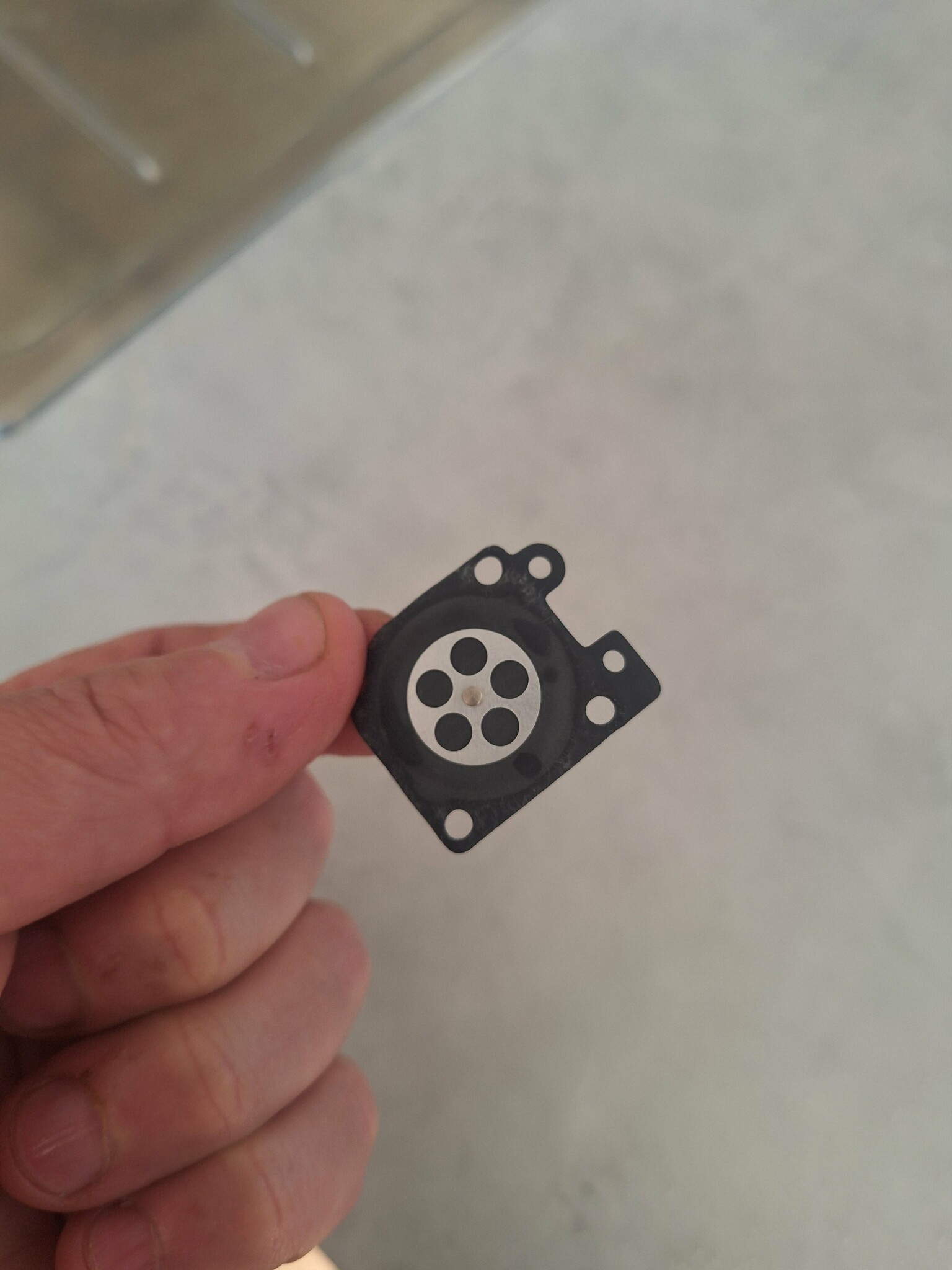

Finns det någon här som vet något om röjsåg som inte startar?
Det är en McCulloch B40 elite.
På senare år har den varit lite svårstartad. Bytte tändstift och luftfilter förra året och den funkade då (dock lite tjurig att komma igång). Nu skulle jag starta den igår och jag rycker och rycker och rycker. Den startat men stryps nästan, jag gasar och då dog den. Sen får jag inte igång den igen. Jag har kollat stiftet och det ger gnista och det finns bensin. Om jag pumpar och rycker så kommer det ut bensin genom avgasröret.
Jag har tagit bort förgasaren och rengjort den, blåst i hålen och det verkar ok.
Vad sjutton kan det vara för fel?

Vad har du för bensin och hur gammal är den?
Låter ju som den skulle få för mycket bensin. Fungerar chokespjället som det ska?

Ny soppa, Aspen 2-takt.

Det brukar finnas ett separat chokespjäll. Om det inte öppnar så får den för fet blandning vilket gör att sågen dränker sig. Vet inte hur det fungerar på din men dom jag har haft har det varit manuell choke på. Den jag har nu är felmärkt så choken är av när den visar att den är på.

Jag har inte rört något, sågen har funkat felfritt i 7 år så det är inte choken. Den funksr när jag vrider på vredet.
Jag satte fingret för tändstiftshålet och drar i snöret, jag känner att det finns komp (ingen exakt vetenskap, men i alla fall 😀).
N
Ok löpte nålventilen som den skulle? Blir det någon skillnad om du har tanklocket öppet?

Jag tror att det kan vara membranet som ligger över nålventilen. Den kändes lite stel. Beställde en ny så får vi se om den funkar sen.

Jag bytte detta membran och nu går den som en klocka igen.
  • Hand håller ett nytt svart membran med flera hål för installation i maskineri.
