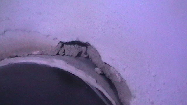

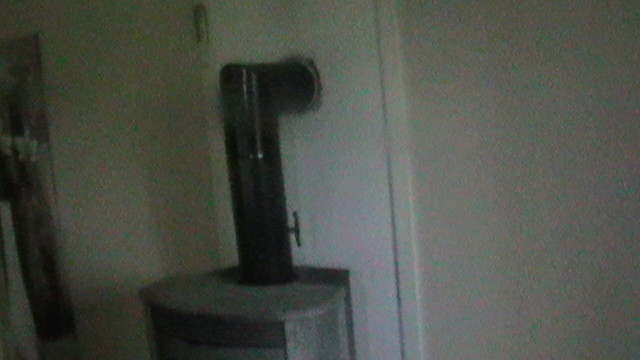

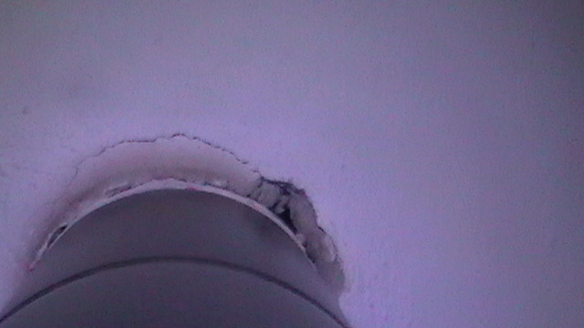

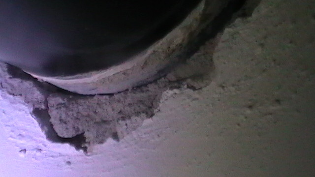

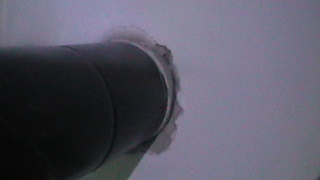

Köpte första huset i November -11. Efter en månad eller två såg jag att det började spricka runt kamin röret som går in i "murstocken" eller vad det heter. Gamla ägaren gav mig en färgburk och bad mig använda eldfast bruk som han lämnat kvar samt påpekade att jag eldat för kraftigt..
Sotaren sa att det var en klåpare som installerat kaminen och att det ska vara någon sorts ull utanpå röret (som såklart rör sig vid värme/kyla.)
Efter vintern så har det lossnat bitar runt hela kaminröret ca 10 mm uttåt och ca 10 mm inåt/djupt runtom.
Hur åtgärdas detta på bästa sett? Bild kan ordnas om det hjälper.

hacka bort så det blir plats till stenull inte mer än att en krage kring röret täcker
Det har varit så varmt att det har svärtat kring röret ,elda ändå sparsamt håll koll på rökgastemperaturen

Framförallt står det i installationsanvisningen till kamin och eller rökrör hur man gör....DET är facit. Går det att lista ut vilket fabrikat det är på röret så är du "hemma". Hittar du inget sådant kanske du kan titta på anvisningar från Premodul eller NVI för liknande installationer.
Är det en gammal murad skorsten så ser ut som om den som installerade kaminen missade en del som kallas inmurningsstos. Det är helt enkelt en rörstump som är en till två centimeter större i diameter än kaminröret och ungefär 10 cm lång. Stosen muras fast i murstocken och sedan stoppas kaminröret in i stosen och slutligen tätas skarven med glasfibersnöre. Då blir det en skarv som kan ta upp kaminrörets rörelser.
Inmurningsstosar finns att köpa på exempelvis eldabutiken eller liknande kaminaffärer. De kan säkert även hjälpa dig att få en stos på plats. Annars är det inte särskilt svårt själv heller. Bila ur ett hål stort nog för stosen, plus någon centimeter, i murstocken, samt ta bort allt eventuellt spruket bruk. Vattna hålet noga och mura fast stosen i hålet med murbruk C.
Är det någon slags modulskorsten så får du som tidigare sagts försöka leta upp en installationsanvisning för just den skorstenen.
