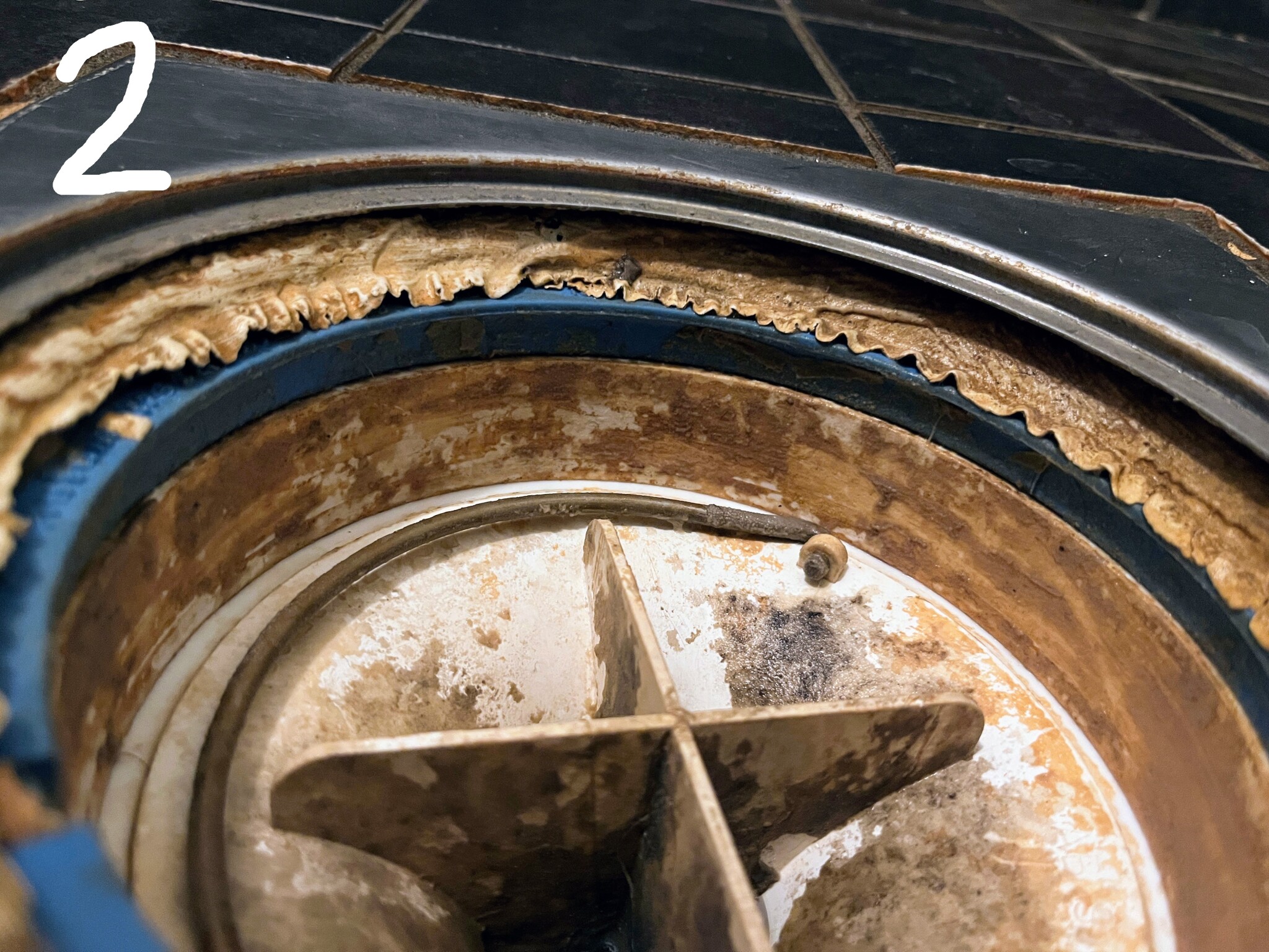

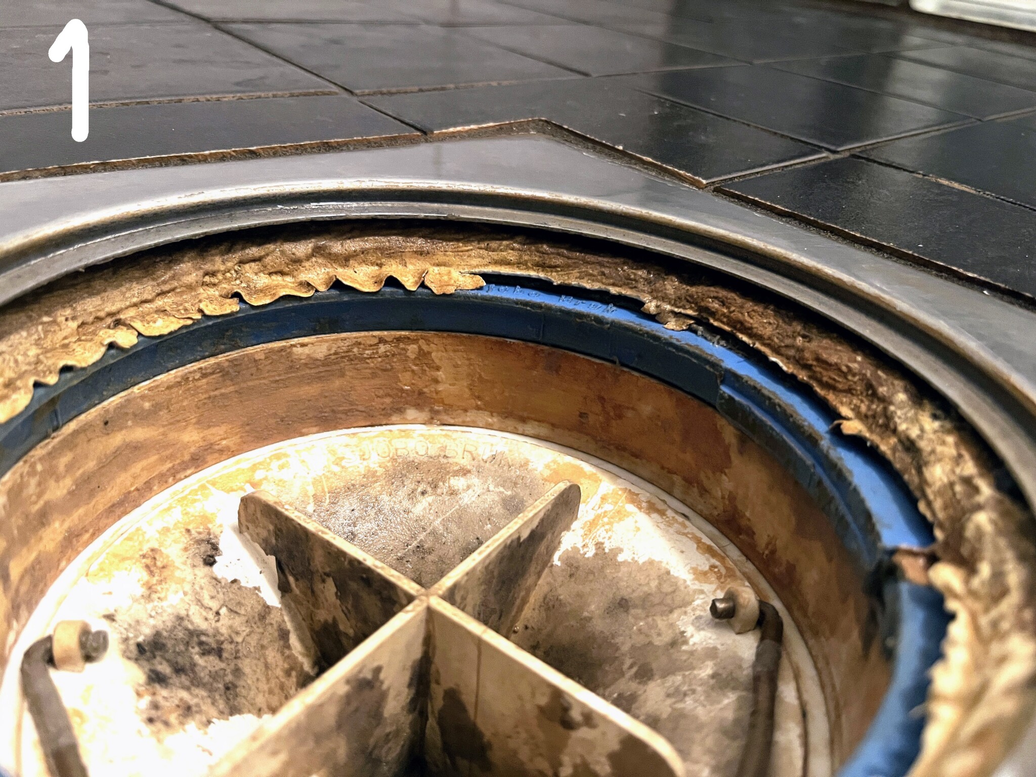

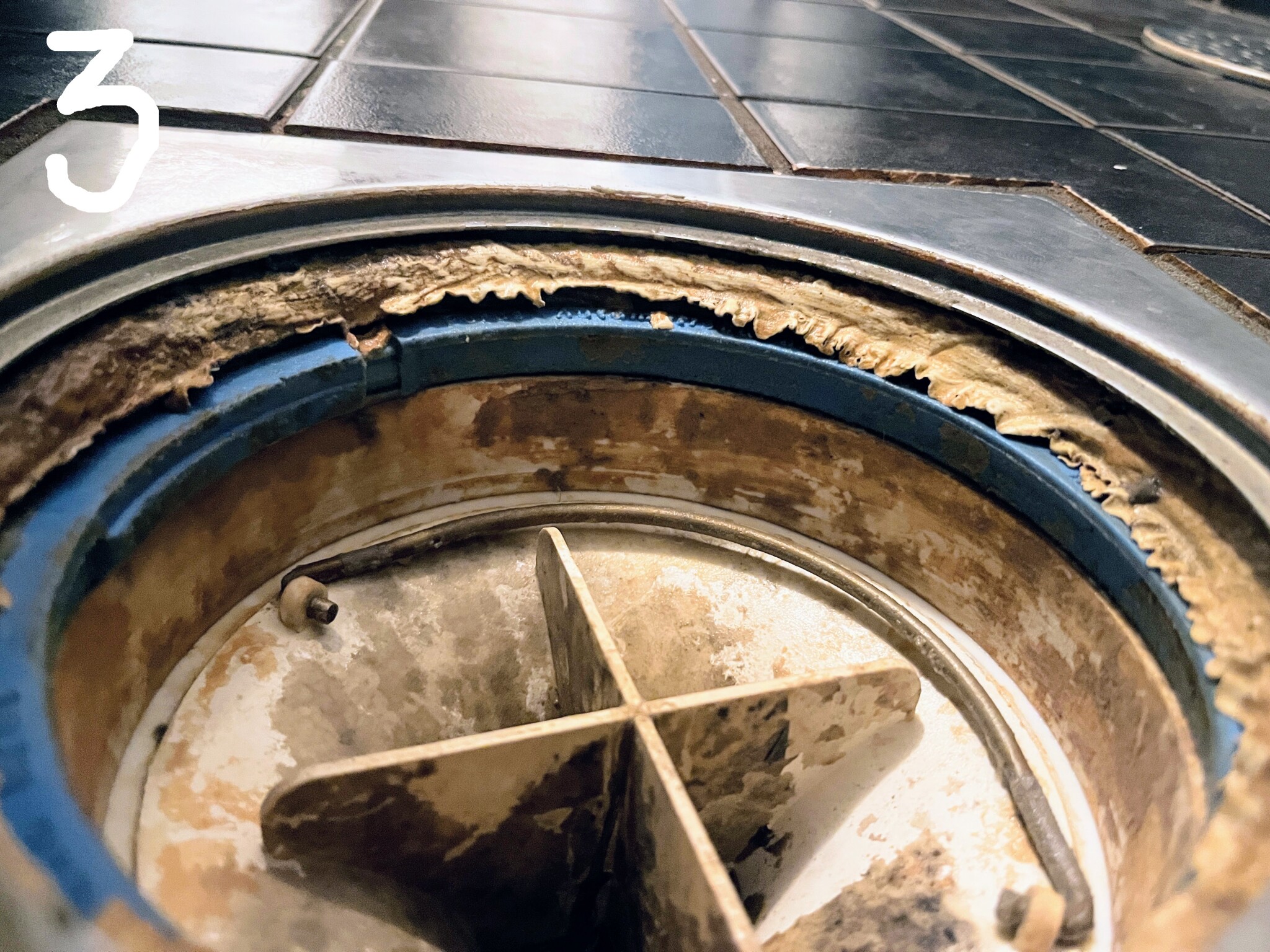

Har fått veta att klämringen i duschavloppet inte sluter tätt mot tätskiktet och att golvet behöver brytas upp för att åtgärda detta.
Rörmokare kommer såklart kontaktas, men tänkte bara kolla om någon har erfarenhet av detta och om det finns någon chans att lösa utan att bryta upp golvet?
När man säger bryta upp golvet menar man då hela golvet för att hela tätskiktet måste vara intakt?
Även en bit upp på väggarna?
  • Närbild på duschavlopp med synlig klämring och problem med tätning mot tätskiktet, omgiven av svarta kakelplattor.
  • Duschavlopp med otät klämring och synliga beläggningar som behöver åtgärdas för att säkerställa tätskiktet.
  • Närbild av duschavlopp med skadad klämring och exponerat tätskikt. Svart kakel på golvet runt avloppet.
Är det brunnsmanchetten / tätskiktsduken man ser ovan klämringen så är det totalrenovering av badrummet som gäller.
Alternativt, sätt in en duschkabin så funkar det ett tag till. Hade inte duschat direkt på den brunnen mer iallafall.
Förhoppningsvis är det bara membran eller folielimmet som du ser ovanför klämringen och att manschetten sitter där den ska. Och av vad jag kan se så sitter klämringen där den ska. Går säkert att få ner den nån mm till på sina ställen men nån Röris behöver du inte ut.

Polygon (vattenskadesanering) säger att klämringen är felmonterad och då känns det svårt att bortse från detta om något börjar läcka.
Kan inte se ngt problem
på bilderna mer än allt jäkla kladd.
Har du möjlighet att städa bort allt ovanför så du får en clean yta och ta nya bilder?
ulsa

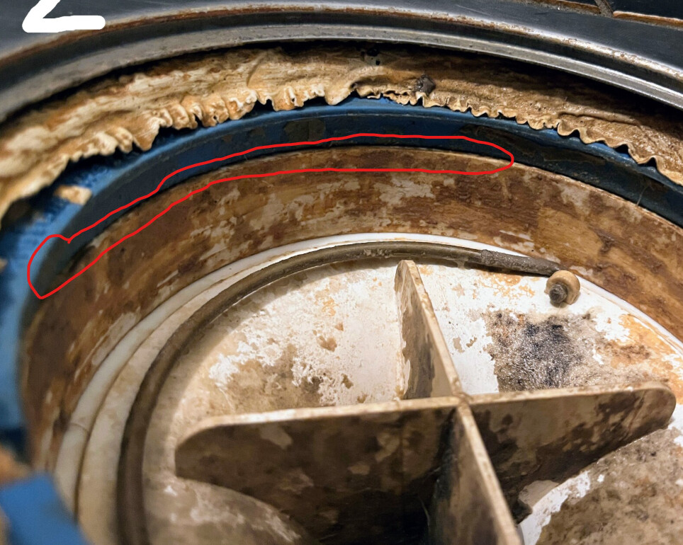

Svårt att se ordentligt men det jag gissar att de slagit ner på är att det sticker ut tätskikt under klämringen. Om du fotar lite bättre i detta område kanske det går att se?
Närbild av en klämring där tätskiktet syns sticka ut i överkanten, markerat med en röd cirkel. Tecken på slitage och smuts är synliga.
ulsa
Spontant så är det bara jävligt skitigt, en rejält rengöring så ser vi bättre
