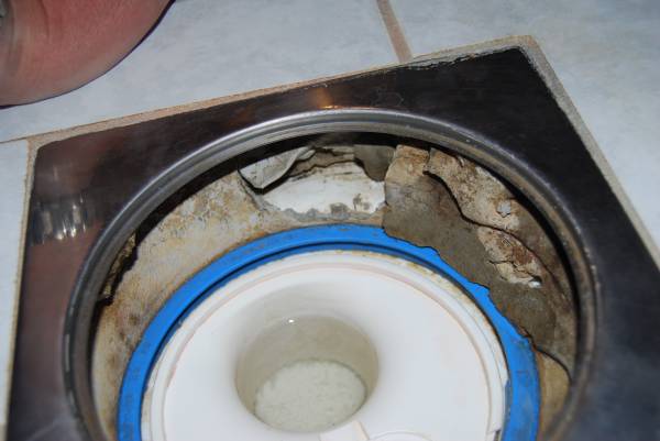

Nu har jag fått ett problem med en fuktskada i gästrumstaket. Efter lite undersökningar visar det sig att golvbrunnen i badrummet ovanför är felaktigt monterad, den sitter för långt ner och det har gått hål i gummimanschetten.
Badrummet är helkaklat och ca 7 år gammalt, byggdes nytt i samband med att huset byggdes 2003.
Hålet var täckt av kakelfix och det var först när detta började lossna som vi upptäckte felet för några veckor sedan. Detta gör att det kommer ut fukt som syns i taket nedanför (en svullen fog mellan 2 takskivor).
Nu säger vissa att man förutom taket även måste riva hela badrummet och bygga upp det igen!? Andra säger att man lokalt kan "pilla bort" brunnen byta den och sedan reparera tak mm.
Eftersom detta tydligen är ett byggfel så hanteras detta av den 10- åriga byggfelsförsäkringen (förs bolag GAR-BO). GAR-BO strular nu och vill för allt i världen INTE bygga om hela badrummet.
Bortsett från att GAR-BO verkar "en aning knepiga" så undrar jag nu vad gäller för badrum. Går det att ta bort plattor alt. helt golv utan att skada tätskicktet?
Går det aldrig att reparera ett tätskikt?
Någon som har erfarenhet?

Nej du kan inte pilla bort brunnen och sätta dit den på nytt och få ett riktigt tätskikt, det enda rätta är att riva badrummet
Dom nya dukbaserade tätskikten, där går det ev. att laga en skada, men du har ett rollat tätskikt ( är 99,9% säker på det)

Att göra en lokal lagning runt brunnen är knappast fackmannamässigt. Du bör kunna kräva av Garbo att det skall utföras fackmannamässigt.
Du borde kunna ta kontakt med BKR och få ett utlåtande om huruvida Garbos föreslagna reparationsmetod är fackmannamässig. Ev. kommer BKR att hänvisa dig till en besiktningsman som får göra ett utlåtande.

Lite nyfiken, Är det en brunn av fabrikat Purus ? Med en "klämring" som klämmer fast brunnsmanchetten ?toer00 skrev:

Håller med dig till 100%...ACME skrev:
Ser ut som det bildats en luftficka mellan manschetten och flänsen och då är det inte konstigt att det gått hål på manschetten heller...
Ja det ser helt klart ut så som du beskriver det. Otroligt!ACME skrev:
