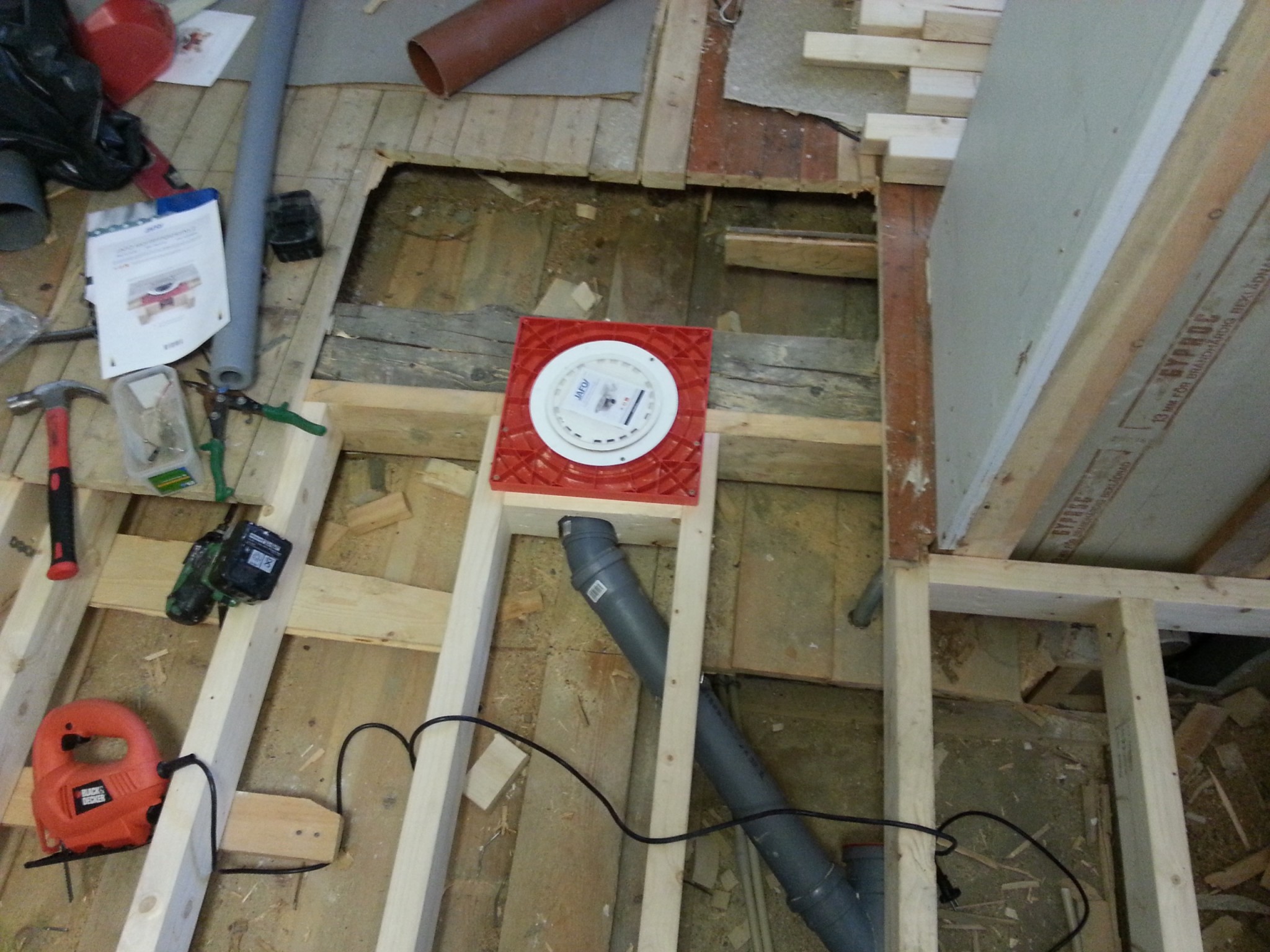

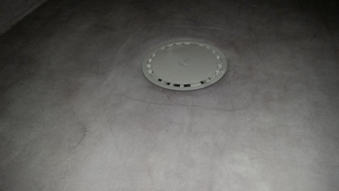

Vi har fått flytspackling samt montering av matta gjort för några veckor sent av en firma, i övrigt har vi gjort allt själva i badrummet. Allt såg bra ut då han hade spacklat och lagt golvmatta. Men efter några dagar så ser vi att golvspacklet runt brunnen har sjunkit en aning? Ser precis ut som att spacklet har satts sig runt monteringsplattan. Bilden visar på hur det ser ut runt duschen, men det finns även tendenser av detta runt badkarsbrunnen, om än inte lika mycket. Har reglat i golvet runt plattan och sedan skruvat den och spånskivan i reglarna.
Golvläggaren har aldrig sett något liknande och kan inte förstå vad som har hänt. Någon som har en gissning?

Tycker det ser ut som att plattan har gett sig och spacklet likaså - Med andra ord så var det nog otillräcklig regnig gjord kring brunnen och dess platta.
Hur såg infästningen ut? Man skall kottla in mellan golvreglar för brunnsplattan och det räcker inte att bara skruva i golvspånet...
Sviktar brunnen om man trampar lätt på den?

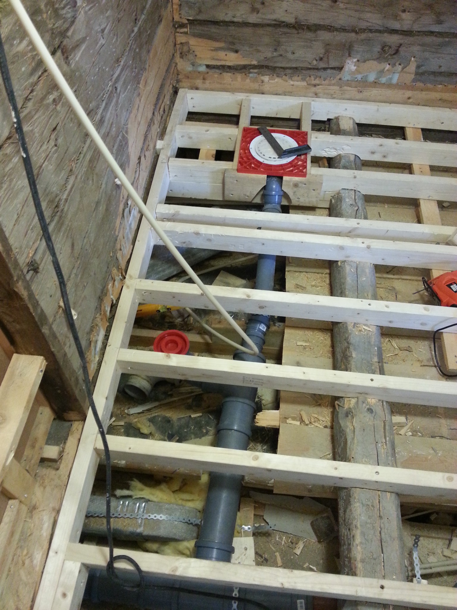

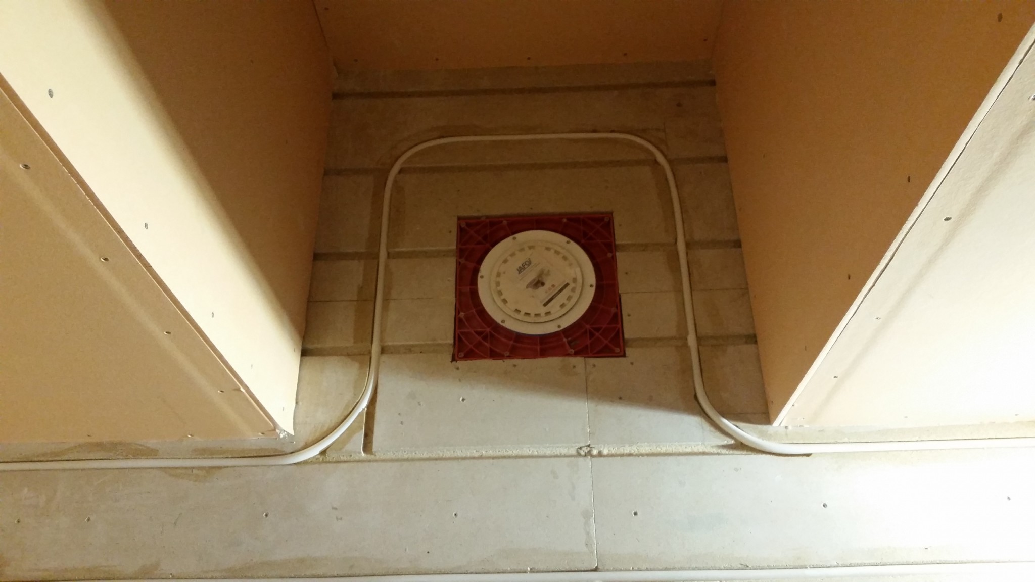

Har väldigt svårt att tro att plattan ska ha gett sig. Har kottlat runt hela plattan så att den är skruvad runt om, samt att plattan/golvbrunnen står på golvåsen (se bilder).
Allt är stumt, sviktar ingenting när man ställer sig på det!
Kan dom har primat dåligt så att spånskivan har sugit mycket fukt och svällt?
Runt badkarsbrunnen
Runt duschbrunn (hade ej reglat klart när jag tog denna bild.)

Runt badkarsbrunnen
Satt det nån distans mellan röda plattan och vita golvbrunnen? Ser ut som om brunnen ligger kloss an mot plattan i din sista bild. Brukar väl vara en 12mm distans där så att armeringsnätet kan gå ända in mot brunnen över hela plattan.

Ja, vi har satt en 12 mm förhöjningsring!
